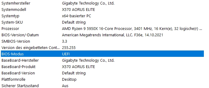

edit: grad gecheckt, ich hab GPT und UEFI-boot only kann ich beim Gigabyte Board glaub ich nicht einstellen, nur halt CSM deaktiviert.

UFEI scheint auch einwandfrei zu funktionieren (siehe MSInfo), ich bin einfach überfragt :(

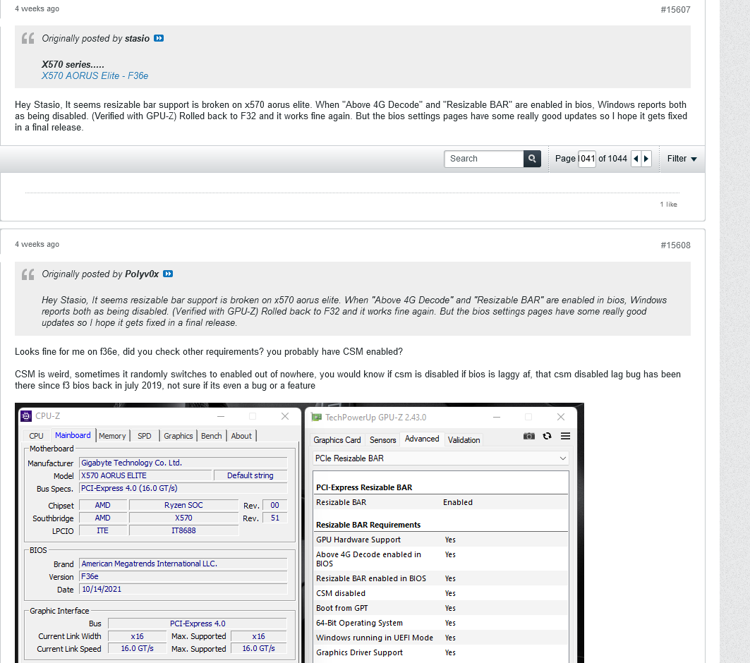

BlackhandTV schrieb:
Ich hab mal von problemen mit dem Board und resizeable bar gelesen... manche mussten das BIOS downgraden, oder gar ein BIOS reset hat geholfen!
Reaktionen: Volvo480 und BlackhandTV
danke dir, das wirds sein! :daumen: zu nervig jetzt wieder alle Einstellungen vom RAM per Hand zu übertragen aber hey, was tut man nicht alles für ein paar FPS :D

Ich werd dann mal bei Gelegenheit downgraden oder der Anleitung folgen und berichten, vielen Dank! :love:👍

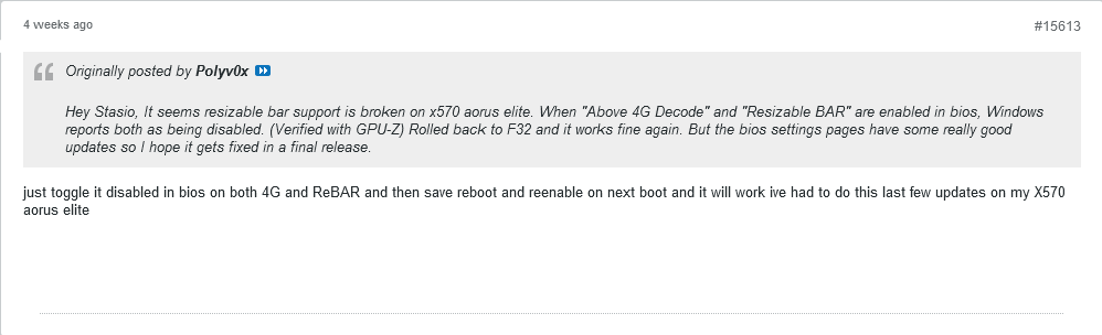

Ein & Aussstellen etc. wie dort beschrieben hat nichts gebracht.
Downgrade auf F35 Bios, FUNZT SOFORT!
Danke! :love:
