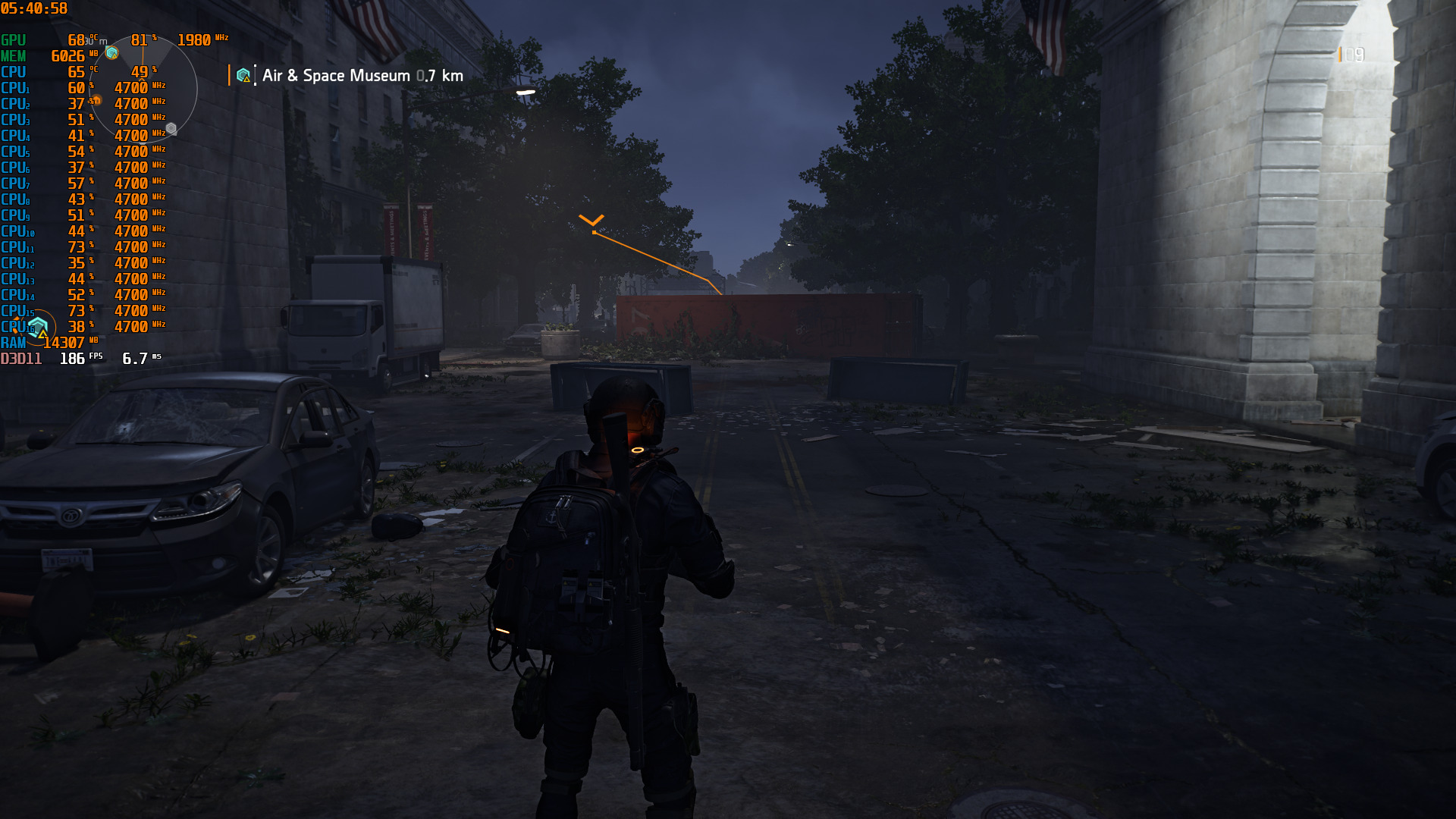

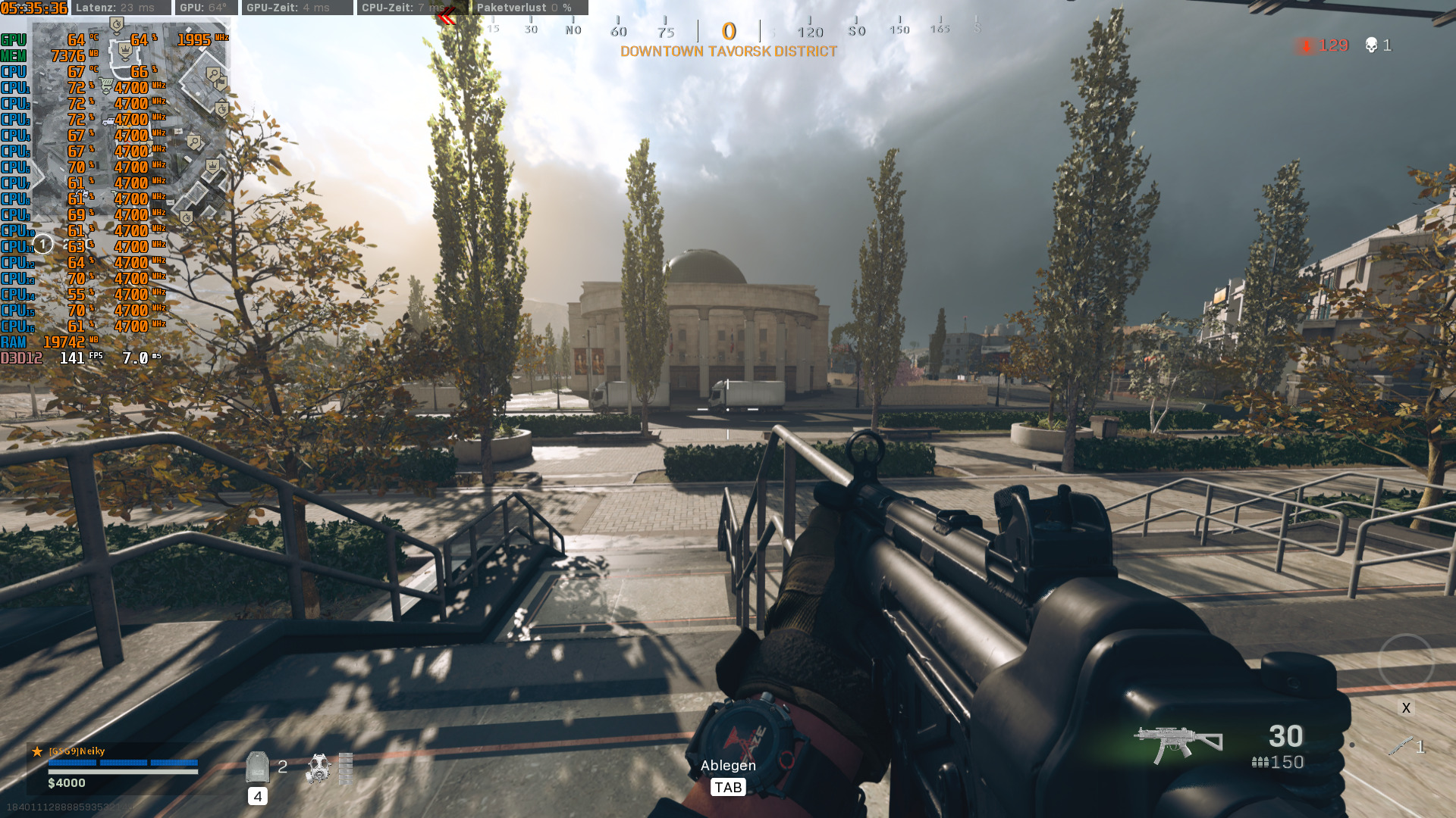

Ich möchte mich in naher Zukunft dem Streamen wieder widmen und möchte bevor ich anfange all die "Probleme" aus meiner Welt schaffen. WarZone ist mein größtes Problem, in dem falle. Ich habe absolut unmögliche FPS in dem Spiel. 99 bis max 150 Fps. Gibt es da irgendwelche Tipps und Tricks, die man anwenden kann? In anderen Spielen habe ich die Probleme nicht, da läuft alles mit Ultra Settings auf hohen Framerates. Ich habe euch mal ein paar Bilder vorbereitet, sprechen wir hier von einem CPU-Limit oder GPU-Limit? Kenne mich da noch nicht so aus und bitte um eure Hilfe. Danke schon mal im voraus für eure Hilfe!
Du bist in allen Beispielen im CPU-Limit. Insbesondere Warzone profitiert von einer leistungsfähigen CPU. Wenn du da enstprechend mehr willst -> Alder Lake steht vor der Tür.

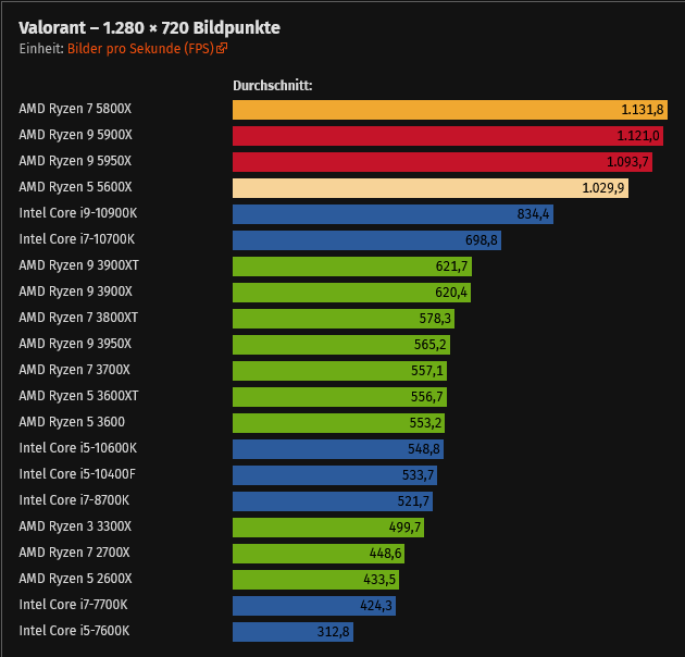

Ein Update für ein paar Prozentpunkte mehr Leistung halte ich natürlich auch für unsinnig. Trotzdem wäre ich vorsichtig mit universellen Aussagen. Wenn ein bestimmtes Spiel präferiert wird, kann es sich unter Umständen lohnen - schon allein deshalb, weil die jew. Software ganz unterschiedlich mit den verschiedenen Architekturen zurecht kommt. Bei so einem Usecase den Durchschnitt als Entscheidungsgrundlage heranzuziehen macht keinen Sinn. Valorant ist hier sicher das markanteste Beispiel, das in der Ausprägung aber wohl auch einmalig ist.
Was sich wann für wen lohnt kann man mE schwerlich pauschal zu beurteilen.
Und wenn wir in diesem Fall darüber sprechen, dass die Percentiles bei Warzone ein Problem den TE sind, dann der 12900k durchaus Abhilfe schaffen. Was ihm das konkret wert ist (also monetär), muss er mündiger Mensch selber wissen.
