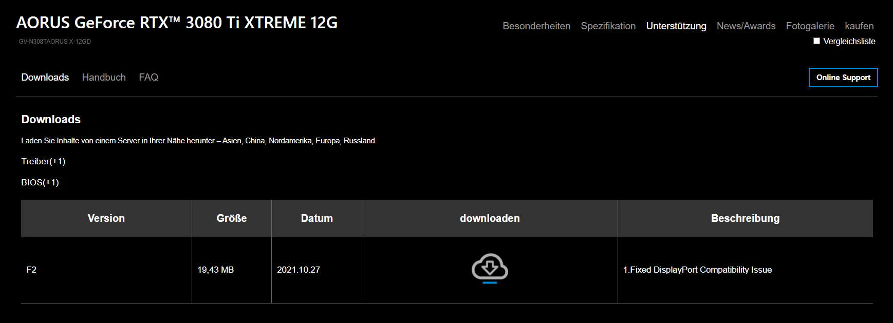

Guten Morgen. Laut Aorus Engine besitzt meine 3080 Ti das F1 Bios und Laut der Gigabyte Seite gibt es ein F2 Update (siehe Bild)
1.) ist das wichtig?
2.) wie führe ich so ein Bios update für Grafikkarten durch? speziell für Aorus Produkte?
3.) was muss ich dabei beachten?

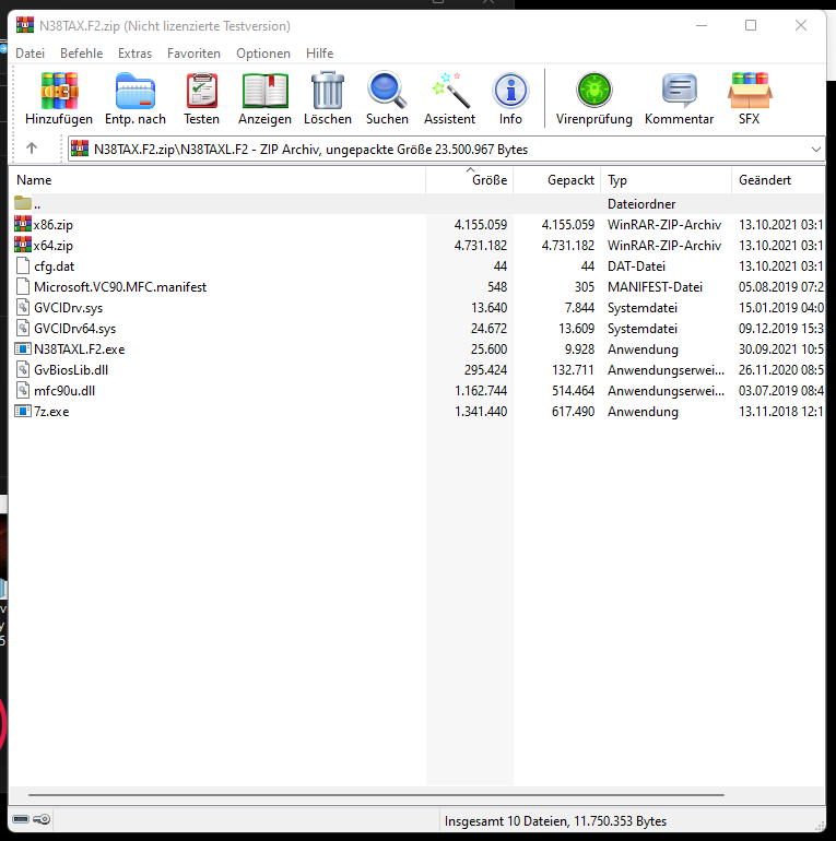

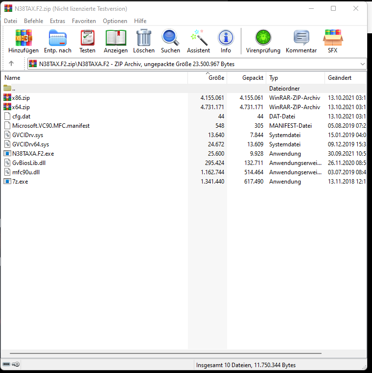

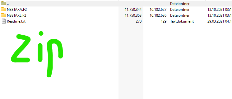

4.) Es war eine normale Zip Datei in dem Ordner (siehe Bilder)

1. Benutzt Du Display-Port? (Fixed DisplayPort Compatibility Issue). Wenn nein, Antwort Gigabyte direkt auf deren Seite: Because BIOS flashing is potentially risky, if you do not encounter problems using the current version of BIOS, it is recommended that you not flash the BIOS.
2. und 3. aus der Readme.txt....
OC BIOS:
1. Switch the BIOS switch to the OC side before booting
2. Run NxxL.Fxx.exe
3. Restart system to complete BIOS update
Silent BIOS:
1. Switch the BIOS switch to the Silent side before booting
2. Run NxxA.Fxx.exe
4. ...und eine Readme.txt
Ja. 2x DP. Grafikkarte läuft eigentlich ohne Probleme. Manchmal kommt es mir so vor, als wenn mein Monitor mal den Kontrast verliert, dann wird er ein wenig dunkel für eine Sekunde, danach ist es wieder weg. Tritt selten auf, könnte aber auch der Monitor sein.. Passiert nämlich nur bei einem der zweien.
Ohjee, wenn ich schon lese "riskant" da bleibt mir die spucke weg.. 2k Grafikkarte. Am ende war's das mit ihr. Dann lass ich's mal lieber.
Ein BIOS flashen ist immer riskant, weil es eben selten eine Absicherung gibt. Wenn es keinen konkreten Anlass gibt, würde ich, gerade bei zur Zeit nicht kaufbaren Produkten wie Grafikkarten, davon absehen.
Reaktionen: Neiky
