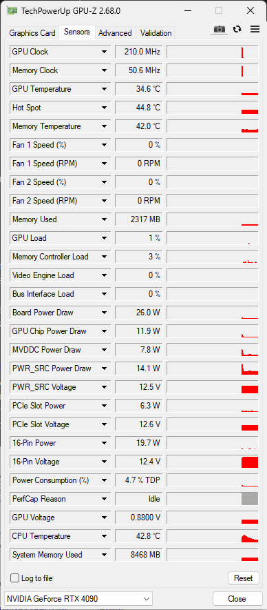

Wie würdet ihr es weiter analysieren? Ich werde erst einmal die Stromsparmechanismen von Windows abschalten.

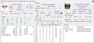

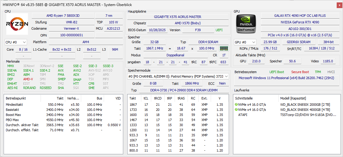

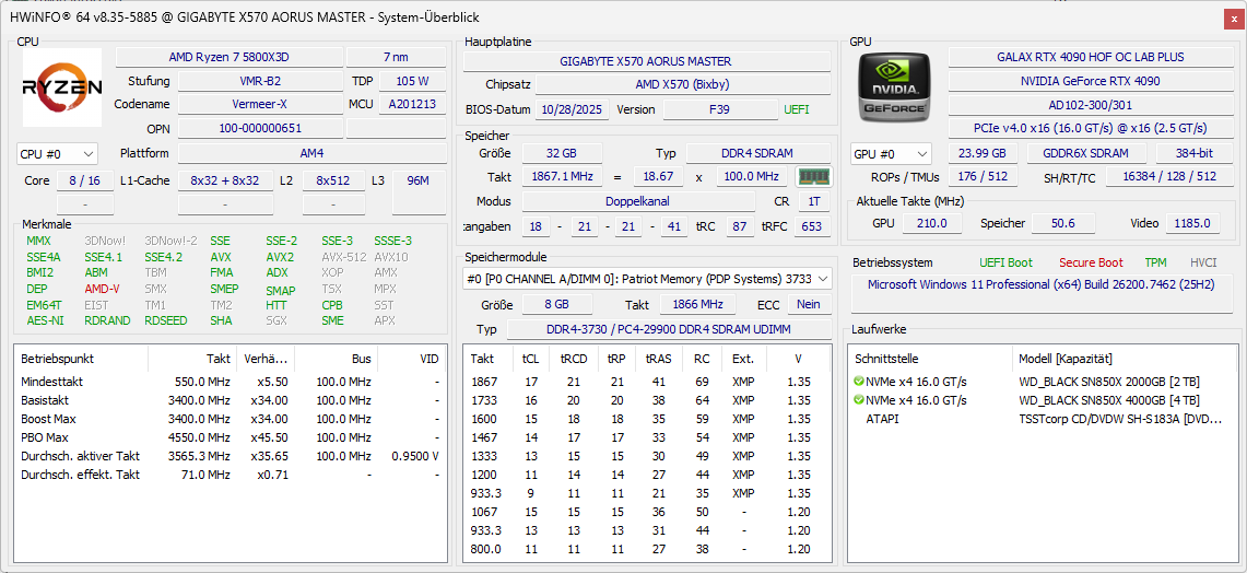

hast du die graka schon ausgetauscht? oder warum ist im screenshot eine ganz andere 4090 gelistet?
-andy-

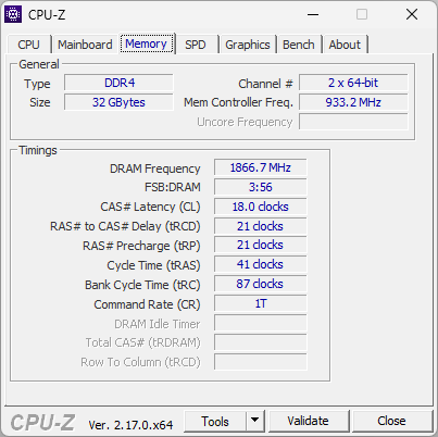

Vollbestückung 3733 Mt beim 5800x3D das läuft doch sicher nur in Gear 2 mal Screenshot von CpuZ Memory Tab posten Bitte.
-andy-
Keine Ahnung, warum das da steht. Es ist das BIOS drauf, was damals mitgeliefert wurde. Ich habe gerade mit nvFlash das BIOS gezogen und es mit dem BIOS der Waterforce von der GPU-Z Datenbank verglichen und sie sind nicht gleich. Leider gibt es dort kein BIOS der Galax. Wenn man sich die Specs ansieht, dann ist der Boosttakt der Galax +4%, der Waterforce +2%. Auch CPU-Z zeigt Galaxy an. Merkwürdig.
