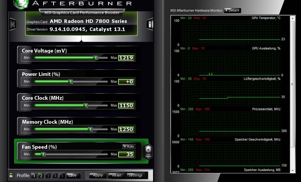

wie der Titel schon verrät, habe ich vor meine 7870 zu übertakten. Ja, ich weiß die ist schon übertaktet, aber ich wollte sehen was ich noch aus ihr herraus bekomme.
Nun bin ich aber neu in diesem bereich und wollte euch fragen was ich wo einstellen muss (Screenshot) Unbenanntcvfb.PNG
Bin mir ehrlich gesagt nicht ganz sicher welcher Takt was bewirkt... und auch nicht ob die taktraten die da voreingestellt sind, generell so niedrig sein müssen?

Resette erstmal den Afterburner oder installier ihn neu, normal müssten da bei coreclock 1100 und bei memory 1200 stehn.
Ausserdem bei settings unter allgem. einstellungen bei allem ausser erzwingen konstanter spannung ein Häkchen machen.
Zum übertakten kannste dann ohne Spannungserhöhung so 1150-1200MHz anpeilen etv etwas mehr, Speicher so bis 1350-1450.
Sieht so aus als wenn Afterburner die Intel-GPU anzeigt und nicht die AMD.
Bzw. sind die Werte recht kurios, sieht danach aus, dass die Karte nicht richtig erkannt wird.

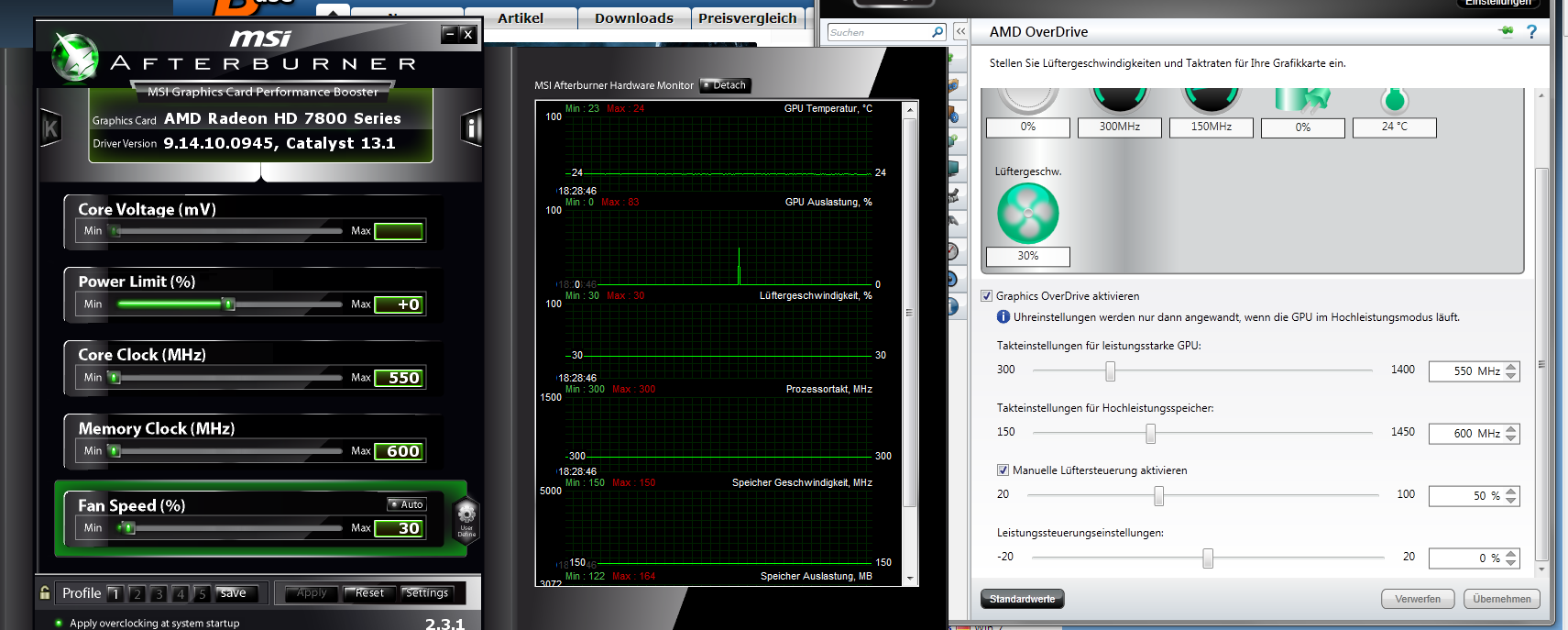

Habs, hatte noch kein profil ausgewählt ... ich doof :D
Ich hatte das mit den Taktraten auch schonmal da hab ich aber einfach das Programm neu gestartet bzw. Windows neu gestartet und dann war alles normal. reset haste gedrückt? In den settings auch überall Häkchen?
Vielleicht hakt overdrive auch dazwischen, schalt das mal aus. Vielleicht auch einfach Treiber neu installieren.
allerdings frage ich mich wieso die grafik die taktrate nicht richtig anzeigt, sondern nur die lüftergeschwindigkeit?
Weil die Karte nix zu tun hat und im 2D Modus ist ;)
