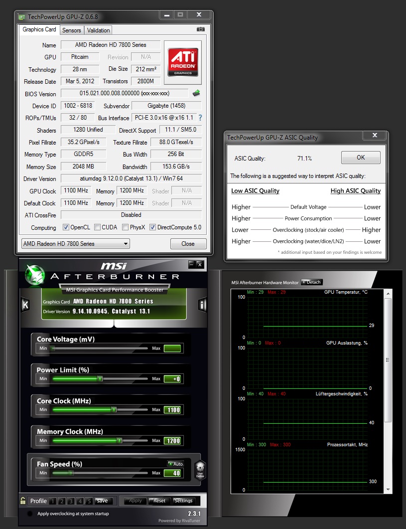

Hallo Leute,
ich habe seit 2 Wochen selbige Karte.
Gelegendlich habe ich typische Übertakt-Grafikfehler jedoch auf Standardtakt 1100/1200.
Daher wollte ich den vCore minimal erhöhen, um zu sehen ob das Problem damit erledigt ist.
Bei mir lässt sich am vCore allerdings nichts ändern (siehe Screenshot). Im OC Guru II lässt sich die Spannung lediglich reduzieren, nicht erhöhen. Catalyst 13.1 ist installiert. Habe es auch mit der 13.2 Beta 7 probiert - aber der Treiber sollte da vermutlich nichts an der Übertaktfähigkeit ändern.
Wenn ich den Takt nur um 10 MHz erhöhe und anschließend z.B. den Heaven Benchmark starte, bekomme ich nach kürzester Zeit einen Bluescreen. (Code: 0xa0000001 // Caused By Driver: atikmdag.sys // Caused By Address: atikmdag.sys+2392c // x64 // Crash Address: ntoskrnl.exe+75c40)
Temperatur hat bis dahin nicht mal die 50°C Marke geknackt.
Ich vermute einen zu mageren vCore, schon bei den Standard-OC-Werten.
Gibt es hier einen Fix? Bios der Karte ist aktuell (F11).
Bin auf eure Ratschläge gespannt.

EDIT: Ich Trottel hab die Checkbox "Spannungsregelung freischalten" in den Settings von Afterburner übersehen... *facepalm* Werde berichten, wenn sich was Neues ergibt.
Ich habe fast den gleichen ASIC-Wert wie du. Bei mir sind es 71,0%. Mir sind aber noch keine Grafikfehler aufgefallen, die ich auf die Werksübertaktung schieben würde. Wie äußert sich das denn bei dir? Und bei welchen Spielen?
Dachte, dass man sich bei der Werks-Übertaktung auf ein fehlerfreies Arbeiten verlassen könnte :rolleyes:
Bin gespannt welche Werte du mit dem ASIC-Wert konstant erreichen kannst.
