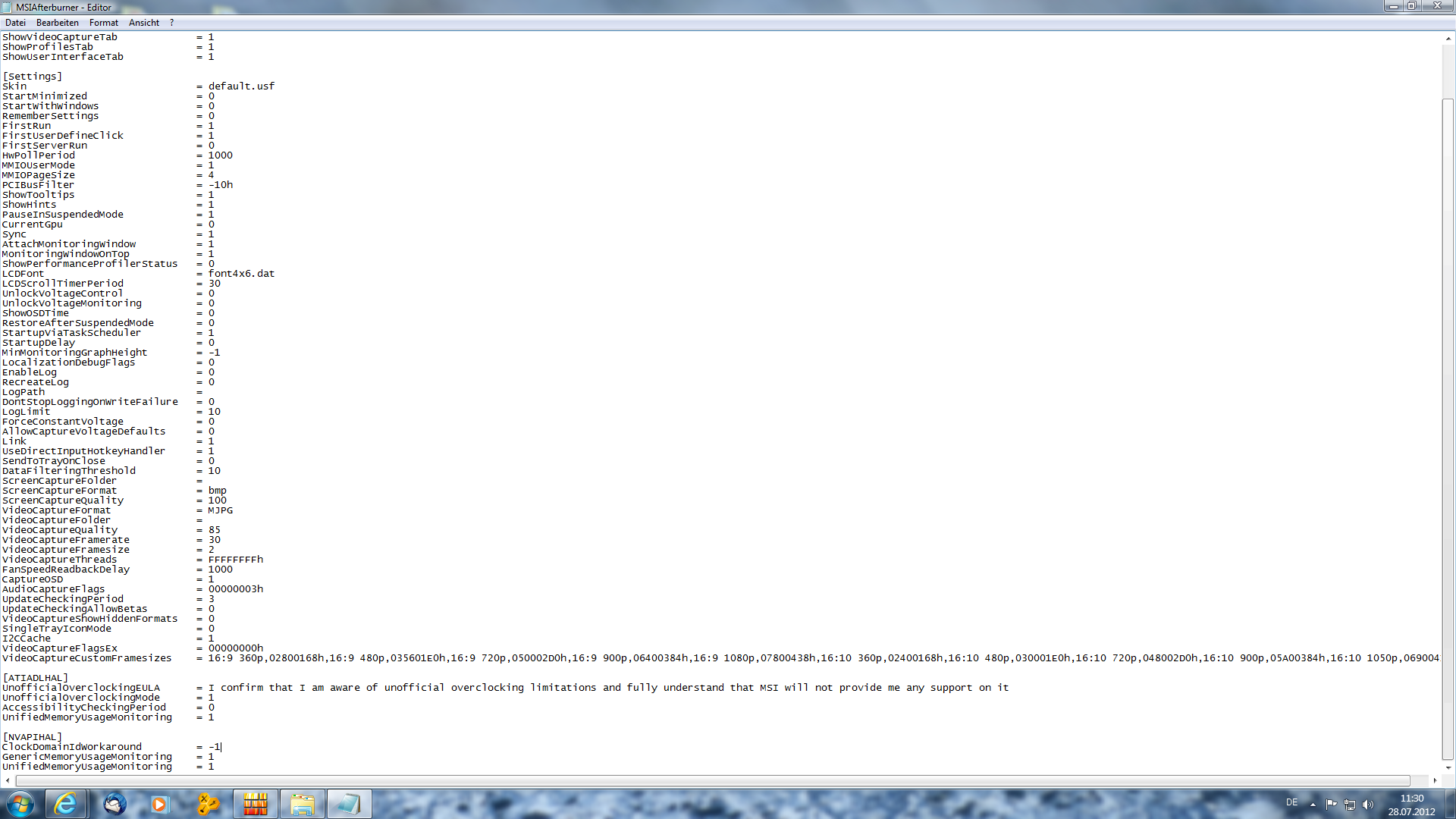

Gigabyte 7950 Windforce 3 taktraten weiter hochschrauben nicht möglich
Hast du in der "msiafterburner.cfg" UnofficialOverclockingMode auf "1" gesetzt?
Wenn nicht, dann mach das mal. Dann darfste die Taktschraube noch weiter anziehen.
Ich denke so ne Karte ist doch ohne Übertaktung auch schon schnell genug oder ? ;)
Nimm mal den neuesten 2.2.3 Afterburner.
In der CFG Datei muss das so aussehen. Nach dem eintragen mal neu starten. Dann sollte das ganze auch funktionieren. ATIADLHAL abändern.
Wenn nicht dann weiß ich auch nicht.
