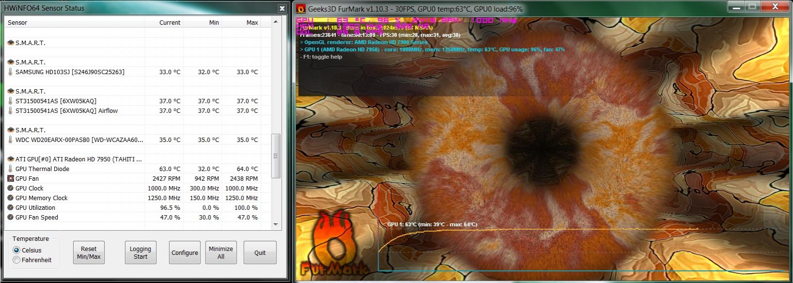

Habe mal 3D Mark 11 Test gemacht.
Unter Last dreht sie mit max. 1770 RPM , Temp. max. 57°
Lautstärke dabei sehr gering

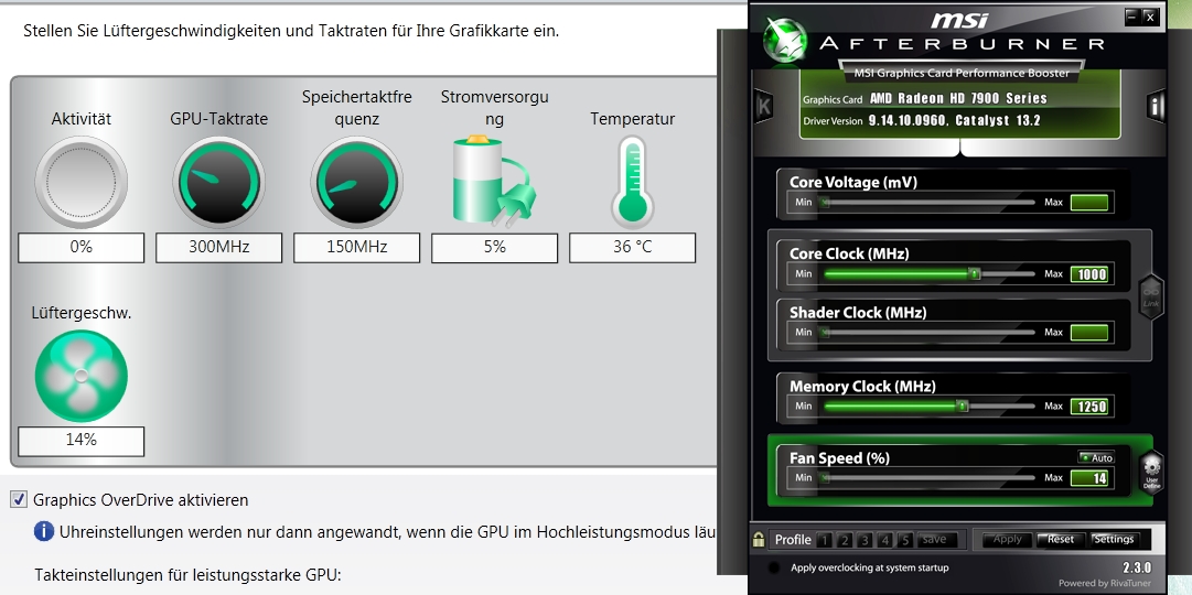

Lüftergeschwindigkeit kann man mit MSI Afterburner nicht unter 30% kriegen

Deine WF3 ist komisch :D Bei 30% macht meine keine 950 Umdrehungen...
Nach 10Min. Furmark...
furmark-jpg.317865
@Falke 18
Warum sollte man nicht unter 30% kommen?
u30-jpg.317866
