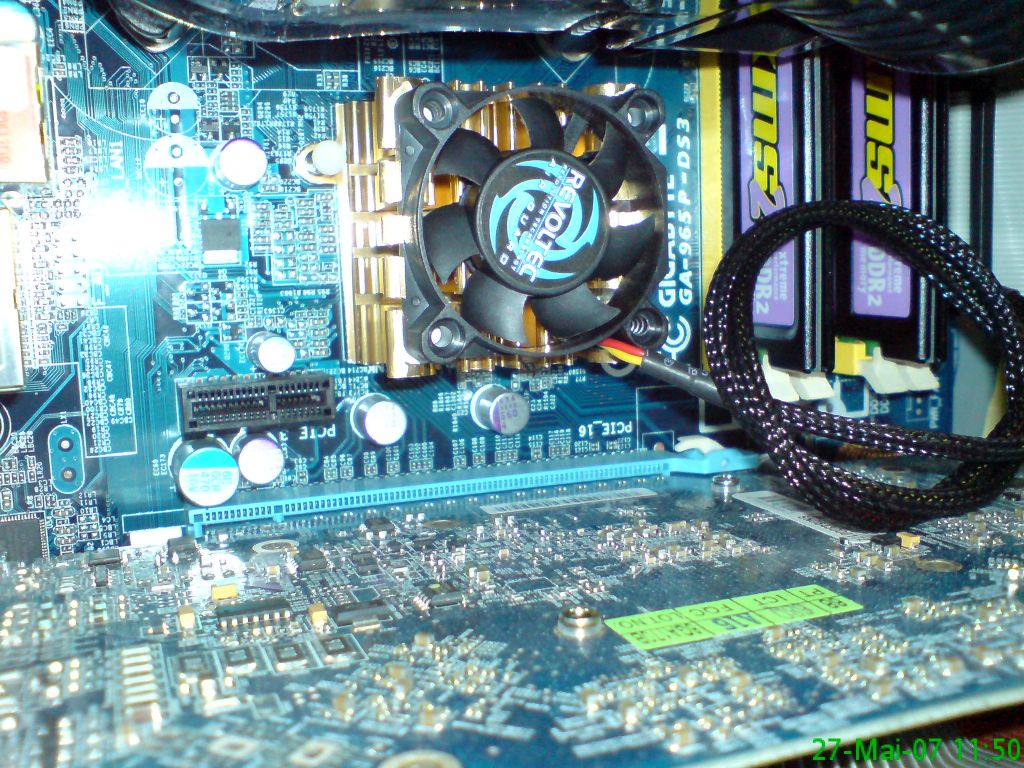

Ich habe zwar das normale DS3, aber bei mir wurde die NB auch sehr heiß.
Das geht in ordnung solange man nicht übertaktet. Wenn man übertaktet sollte man was dagegen tun.
Deshalb habe ich auf meine NB einen 40er Lüfter geklebt. Ganz einfach mit etwas Silikone an jeder ecke des Lüfters.
Den Lüfter habe ich am SYS-FAN angeschlossen (läuft vollgas), ist aber trotzdem unhörbar. Das Silikone dämpft auch ganz gut eventuelle Vibrationen.
