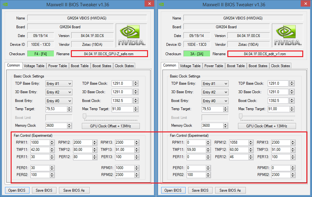

Ist es möglich einen 0% Lüfter Mod für die Zotac GTX 980 Amp Extreme durchzuführen? Ich habe mich an den Beitrag von Proxylein gehalten.
benutzte Software:
Maxwell BIOS Tweaker v1.36

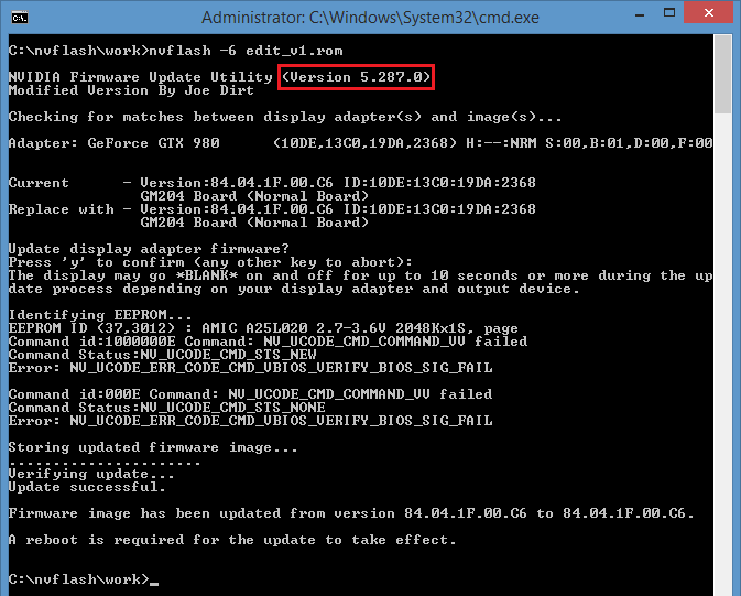

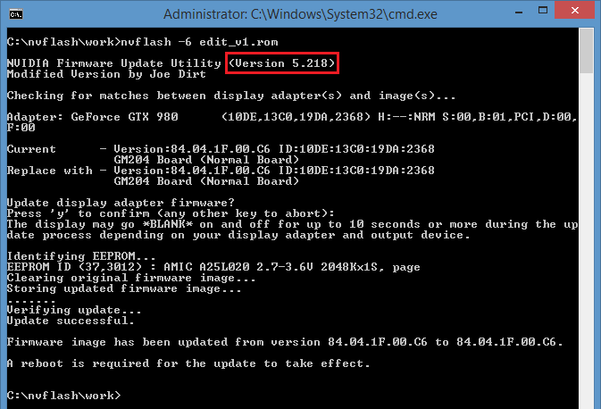

nvflash v5.287.0 und wegen Fehlermeldung und Anmerkung, dass v5.218 die beste Version für Maxwell sei auch im zweiten Versuch damit ausprobiert.
genutzte Parameter/Befehle:
Maxwell BIOS Tweaker Original vs. Edit:
maxwell-bios-tweaker-png.641153
nvflash Versuch 1 und 2:
edit_v1-png.641150
edit_v1_try2-png.641151

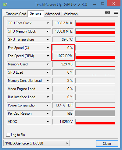

Ergebnis laut GPU-Z:
gpu-z-png.641152
Der Lüfter dreht sich weiterhin bei seiner Mindestdrehzahl von ~1070rpm (genau wie vor dem Flash) nur der Fan-Speed wird mit 0% angezeigt. Was mache ich falsch?

Bei meiner 970GTX ging der 0% Mod auch nicht.
Scheint bei der Zotac auch so zu sein.
Gibt es den nicht ein Bios update mit Lüfter aus ?
und hört man die Lüfter bei unter 1100 RPM überhaupt noch?
Ich entnehme jetzt einmal deiner Antwort, dass ich nicht vergessen habe, irgendwo noch ein Häckchen mehr zu setzen oder einen Parameter zu setzen. Wie finde ich denn so ein BIOS-Update mit Lüfter aus? Auf techpowerup finde ich noch ein zwei Monate später erstellstes BIOS: 84.04.31.00.19. Leider gibt es keinen Changelog für dieses BIOS aber die Werte für die Lüftersteuerung sind auch hier dieselben. Ich habe schon auf Google "zotac amp extreme 980 fanless mod" und ähnliches gesucht aber keine verwertbaren Ergebnisse gefunden. Woher würdest du dein BIOS beziehen, wenn du einen Fanless-Mod suchst. Ja die Lüfter sind hörbar...
MfG Maliex
@Maliex
bei per01 darf der Wert nicht 0% sein. Dort muss der minimum Lüfter wert rein in % was dein Lüfter kann. Zu ermitteln z.b mit den Afterburner
