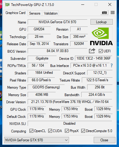

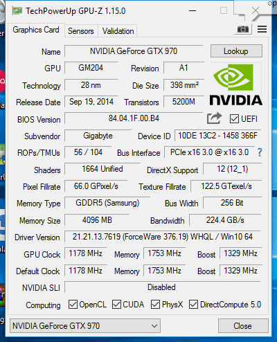

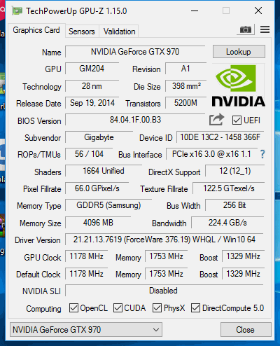

Hallo Freunde.
Erst einmal vielen Dank für eure Mühen, dieses Schlachtschiff leiser zu bekommen.
Nun bin ich doch relativ spät dran die G1 zu flashen. Aber will sie doch noch paar Monate behalten.
Ich habe mal 2 Screenshots von GPUZ angehängt
Laut GB soll das passendste neueste Bios wohl F3 sein für mich.
Was mich wundert ist, dass es so klein ist und auf der GB Seite gar nichts von "Modify fan duty in MS-DOS mode" für diese Bios Version steht.
Auf jedenfall kann ich das Getöse einfach nicht mehr ertragen.
Ich würde mich rieseig freuen, wenn ihr mir helft, die Karte zu zähmen.

Kann ich folgendermaßen vorgehen?? :
1. Nvidia Treiber mit DDU cleanen und Graka im Gerätemanager deaktivieren
2. Bios F3 mit dem Maxwell Editor anpassen (2 x wegen den 2 BIOS)
3. Bios für DVI-I flashen (DD)
Neustarten Bild da ? OK
Kabel an DVI-D
4. Bios für DVI-D flashen (DP)
Neustarten Bild da? OK
Komme mit den Versionsnummern durcheinander. So wies aussieht habe ich die erste Bios Version drauf.
Kann ich einfach die neuste editieren und dann flashen?
Und wie sich die Graka bei Last verhält kann ich mit OC Guru oder Afterburner regeln?
Habt ihr da nen Tip für mich, wie ich sie etwas leiser bekomme?
Sorry für den vielen Text, aber lieber fragen statt kaputt machen
Danke und Grüße :)

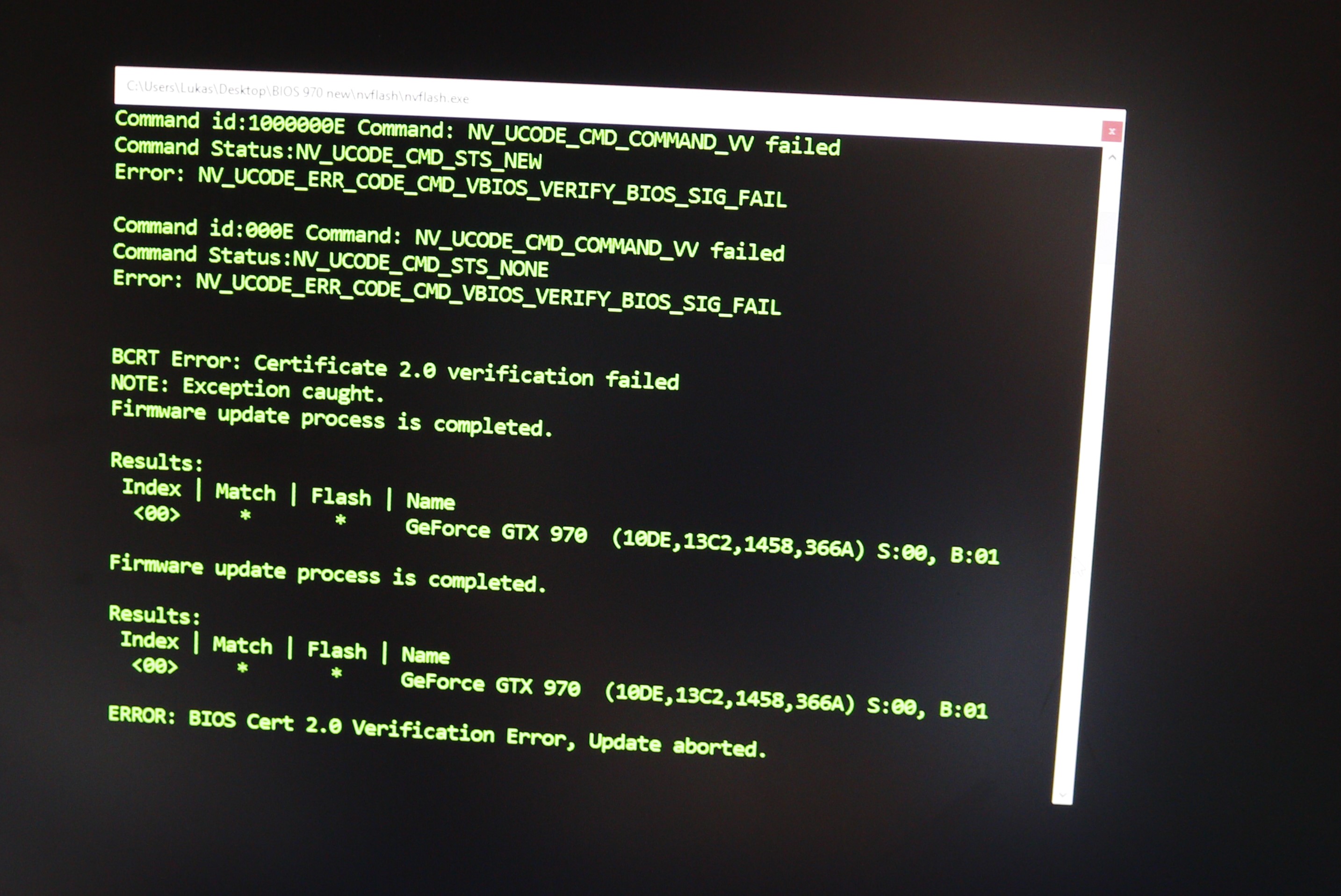

Er meckert, dass noch NV aktiv ist
DDU gecleant und folgenden NV Flash genutzt, den du oben gepostest hast von Mega co nz
Ein Idee ? :)
ich höre auf für heute.
Nvidia Treiber wurden im normalen Modus mit DDU gecleaned. Es ist nur noch der Basic Display Adapter und die onboard da.
Auf Onboard und mit deaktiviertem basic adapter verweigert er mir.
Es wären noch NV Treiber aktiv.
Und beim umstecken macht er alles mögliche, 2. desktop, Dos Fenster geht irgendwo auf.
Gute Nacht
