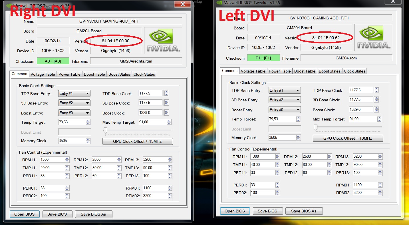

Auf den DVI Anschluss achten ! Die GK hat für jeden DVI ein eigenes Bios !
Einmal Bios für den DVI-D
Einmal Bios für den DVI -I
Das Bios wird durch den beim PC Start benutzten DVI Port aktiviert !
Das heist ihr musst zweimal Flashen wenn ihr beide DVI Ports benutzen wollt !
- Bios auslesen mit GPUZ ab Version 0.8.0 und in den NVFlash Ordner kopiern und noch woanders sichern.

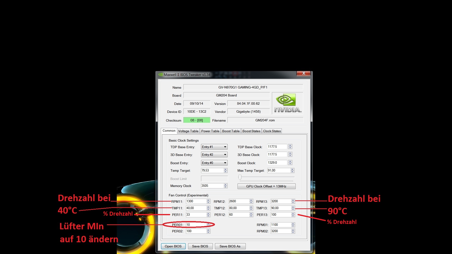

- Bios mit dem aktuellen Editor "umbauen" auf Lüfter min. 10%
(Bitte , bitte Bilder im Anhang benutzen - das spart jede menge Fragen )
- Umgebautes Bios in den NVFlash Ordner Kopieren mit einem anderen Namen wie das originale zb. fanmod!

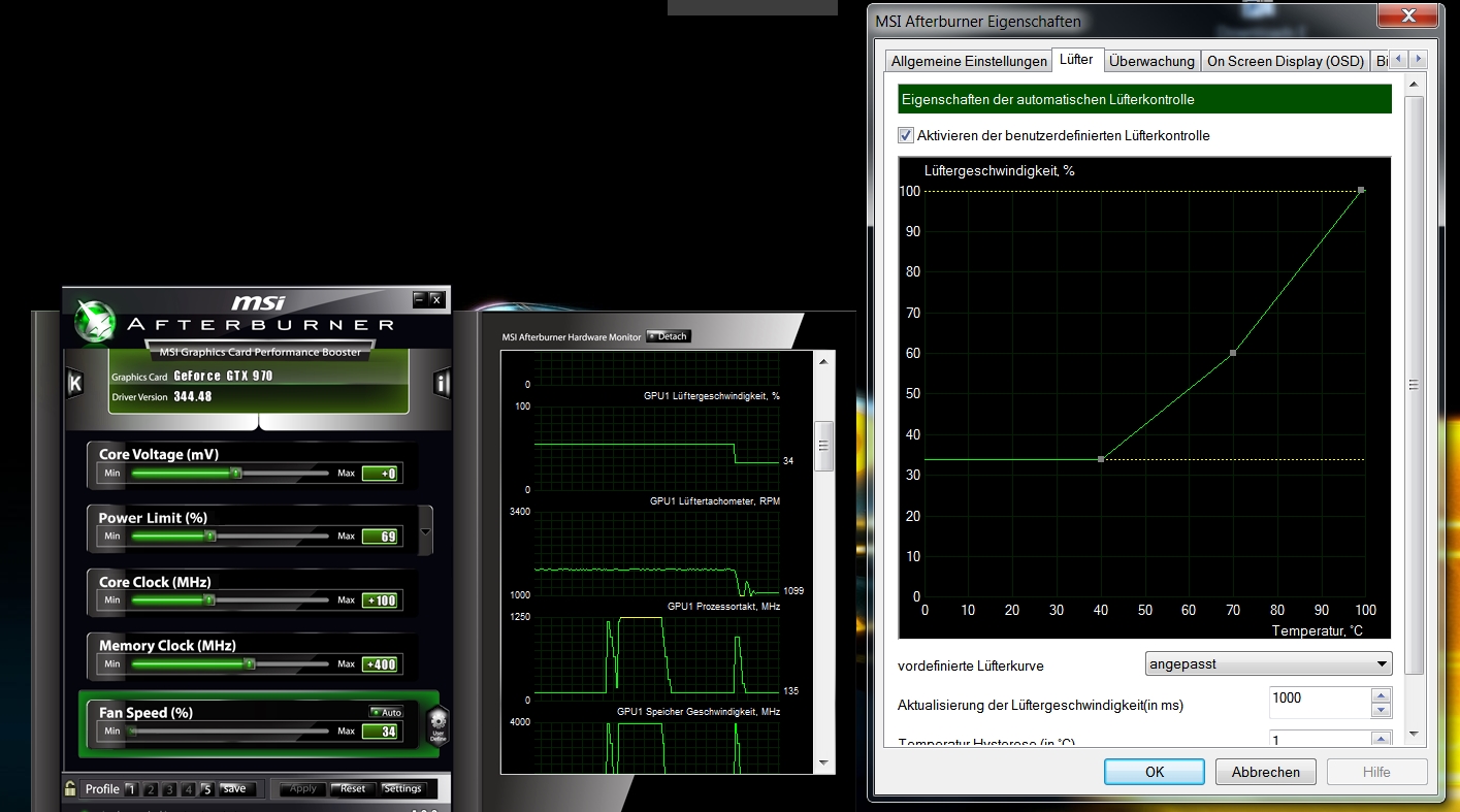

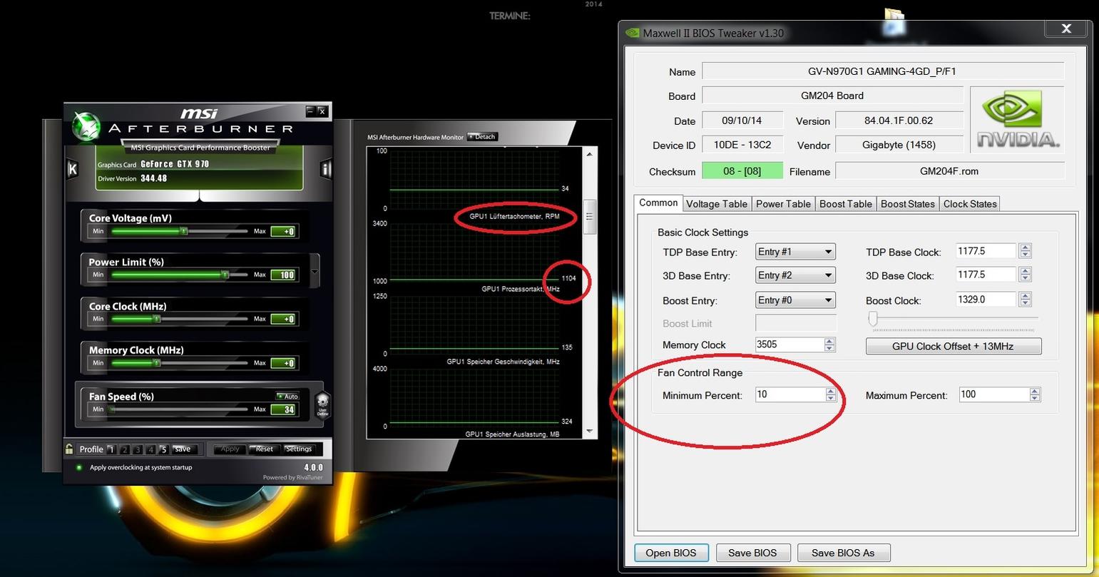

Der MSI Afterburner zeigt aber immer noch 34% an...
-Das ist Richtig
34% sind jetzt 1100UDR
Das heist, das die Lüfter der G1 JETZT bei 34% 1100 UDR machen und mit JEDEM % schneller werden und nicht wie vorher erst ab 51% !
Lüfterdrehzahl nach geändertem BIOS (PER01 auf 10) (Dank an Kagami)
100 % = 3200 Umdrehungen pro Minute (+/- 20 Umdrehungen)
90 % = 2900 UPM
80 % = 2600 UPM
70 % = 2260 UPM
60 % = 1950 UPM
50 % = 1620 UPM
40 % = 1280 UPM
34 % = 1100 UPM

Ich höre die GK Jetzt nicht mehr !
Im Leerlauf garnicht und Dank eigener Lüfterkurve im Afterburner auch unter Last so gut wie nicht !

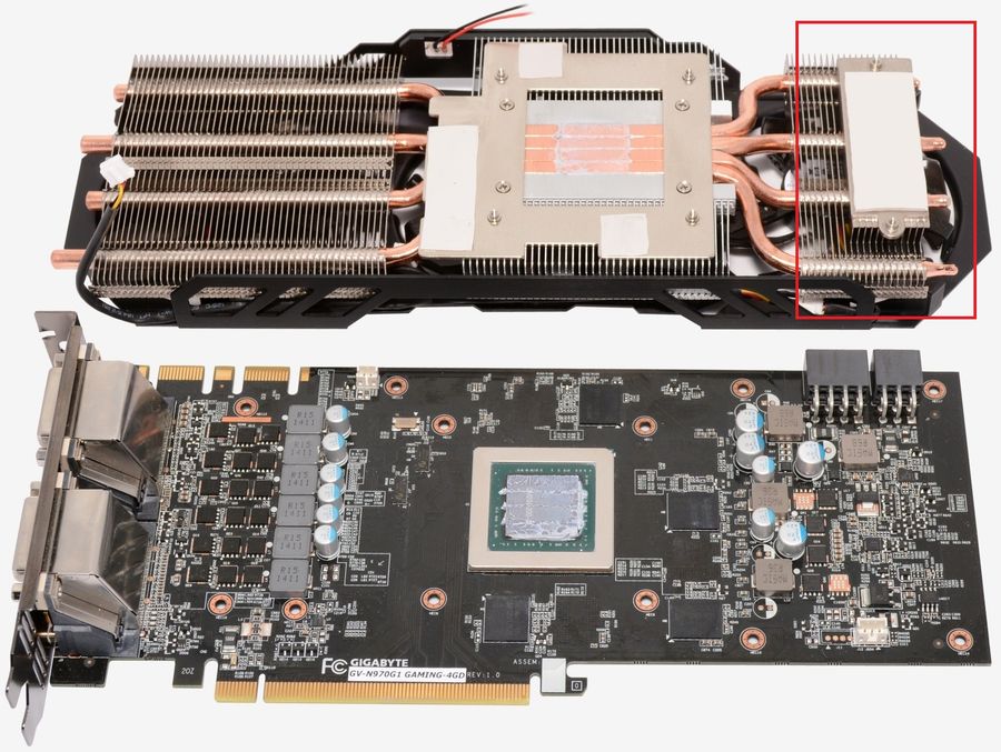

Ihr habt alle Vorstellungen von Lautstärke, mich stört schon meine Platte wenn sie mal an ist, nur das Mororengeräusch stört schon. Obwohl die Platte (nochmal) in einem gedämmten Gehäuse steckt.
Was Gigabyte sich dabei gedacht, habe ich auch mal nachgerfragt gefragt und das war die Antwort:
34% Lüfterdrehzahl sind das Minimum bei dem die Lüfter gleichmäßig drehen. Eine Senkung der Lüfterdrehzahl würde dazu führen, dass keine einheitliche Drehzahl mehr besteht und die Lüfter sogar sporadisch stehen bleiben können. Dies wollen wir vermeiden um jederzeit gewährleisten zu können, dass alle Komponenten der Grafikkarte optimal gekühlt werden. Bei Tests wurde festgestellt, dass die Temperatur der GPU im Idle Betrieb zwar keine hohen Werte erreicht wenn die Lüfter stillstehen, allerdings können sich andere Komponenten wie z.B. MOSFETs, auf kritische Temperaturen jenseits der 100 Grad Celsius erhitzen wenn sie nicht aktiv gekühlt werden. Da sich das negativ auf die Lebensdauer der Komponenten auswirken kann, haben wir uns dazu entschieden die Lüfter auch im Idle-Betrieb mit der minimalen Drehzahl arbeiten zu lassen, um eine möglichst lange Lebensdauer unserer Grafikkarten sicherstellen zu können.
EDIT: hat sich erledigt und danke für die geniale mod.! Absolut unhörbar. Wer Casefans mit 500-800 rpm betreibt, wird die Karte mit 1100 rpm wirklich nicht hören, es sei denn, dass case hat nur mesh.

Meine Karte stürtzt nach dem Mod ab , wenn ich meine Lüfterkurve im Afterburner aktiviere...
-Wer sich eine Lüfterkurve baut BITTE nicht unter 34% . Dann stürtzt die Karte ab oder der Treiber !
