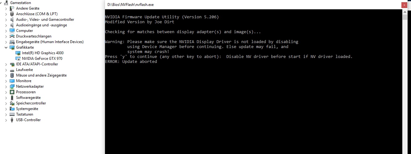

Hast du noch eine Idee, warum er mir das flashen verweigert?
Error aborted.
Bin mit meinem Latein am Ende.
MIt Treiber und ohne Treiber probiert. DIese Version von NVFLash und die neueste getestet

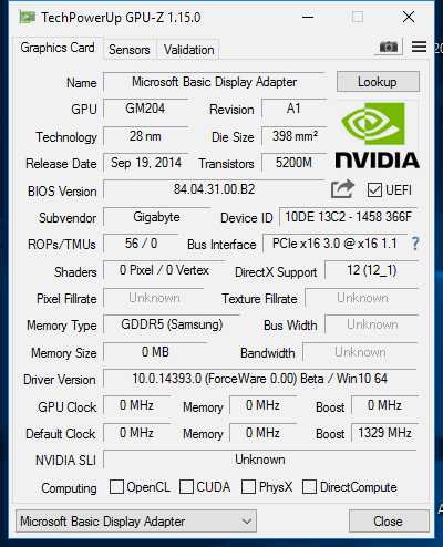

VGA hängt an der onboard, wobei ich aber das Gefühl habe, dass er immernoch den Desktop der NVidia im Hintergrund hat.
windows 10

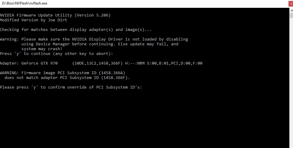

Hallo Freunde :) (EDIT): ES HAT GEKLAPPT
Ich bin einen Schritt weiter.
Das Problem war z und y to confirm :freak:
Sorry.
Habe DD geflashed bekommen mit der neuen F3

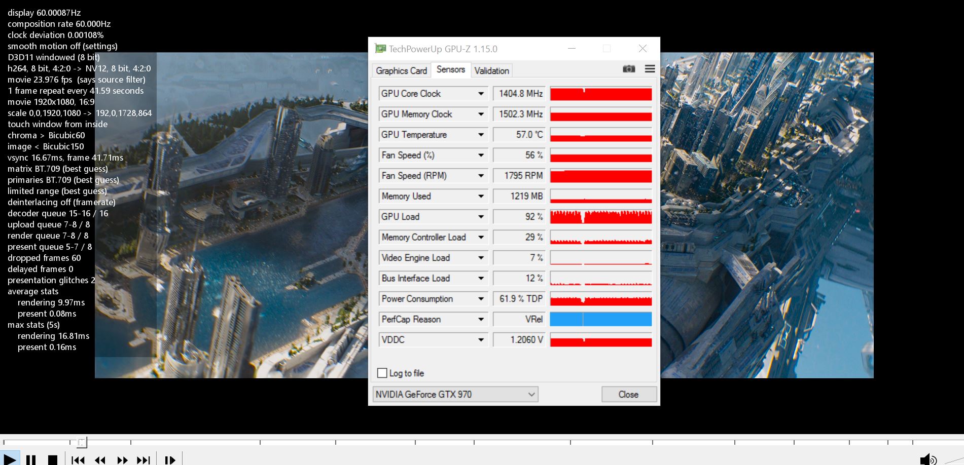

Bei Anschluss von DVI-I, DVI-D und HDMI habe ich in Windows im Idle 1100rpm. Sehr geil :)
Hier ein Bild bei Last:
Alles im Rahmen.
Nun kann ich bestimmt mit OC Guru oder Afterburner die Kurven per SW editieren, sodass die Graka evtl mal 65-70 Grad wird aber leiser. Wie ich es gerne hätte, oder?

Beim zocken hatte ich 51 Grad bei 2000 RPM. Da ist noch was Luft

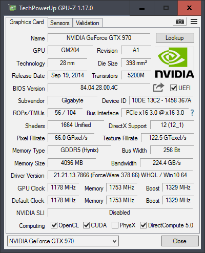

Der 0 RPM Mod ist nicht zwingend,leiser reicht auch.. Ist mom das lauteste im Gehäuse.. Leider weiß ich nicht ob ich das F13 oder F51 flashen kann, da ich unter GPU-Z nicht ersehen kann welche Version drauf ist..
Nimm mal denn Editor evtl zeigt der was an !
Beim Bios probieren !
Ich vermute mal F13 !
Wenn es nicht da richtige ist mault NV Flash rum !

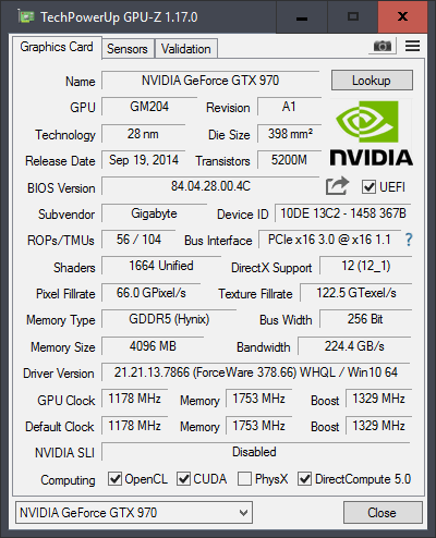

Hallo! Die Tage den PC in ein neues Gehäuse verfrachtet, welches nun auf dem Tisch steht. Graka selbst im Idle recht laut, nach kurzer Suche bin ich auf diesen Thread gestoßen. Gute Anleitungen und vor allem Link Sammlung dabei,. Hab das F13 (das neuste für Hynix) genommen, PER01 verändert auf 10 und geflasht. Ging erst nicht, musste es dann mit nvflash -6 DP.ROM forcen, dann ging es problemlos (steht das auch irgendwo? wenn ja hab ichs übersehen :D). Nun nicht flüsterleise aber deutlich angenehmer. Hochtouren gibts nur noch nach Kaltstart, sonst nicht mehr vorhanden.

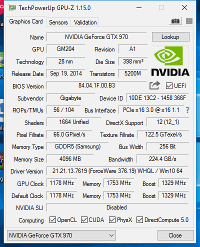

ich habe eine gigabyte gtx 970 windforce 3x und würde gerne den fan mod flashen. vom ablauf her weiß ich aus den ganzen Anleitungen wie es funktioniert, aber kann ich alles 1:1 übernehmen, da hier immer die g1 begandelt wird. hat die windforce 3x auch ein dual bios?

so, ich wollte nun mal das bios meiner karte updaten, aber finde nicht heraus welches bios ich dafür nehmen muss. meine karte ist eine GV-N970WF3OC-4GD und dafür gibt es diese bios versionen: http://www.gigabyte.de/Graphics-Card/GV-N970WF3OC-4GD-rev-10-11#support-dl
meine aktuelle bios version ist laut gpu-z 84.04.1F.00.B6 und die karte hat samsung ram verbaut.
ich finde nirgends eine erklärung welche (FB1, F11, FA2,...) ich nehmen muss?!?
