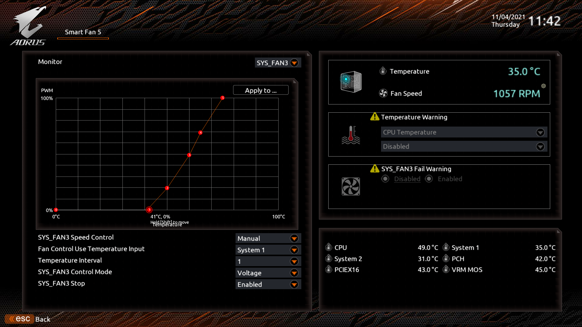

im Bios habe ich die Fancontrol z.b. für die Gehäuselüfter so eingestellt dass diese bis 50° Gehäusetemp eigentlich gar nicht erst los drehen dürften. Also 0% bis 50° sind eingestellt. Meine Gehäusetemp ist auch im Ruhezustand weit unter 50° und trotzdem laufen die Gehäuselüfter durchgehend mit etwa 500 RPM.

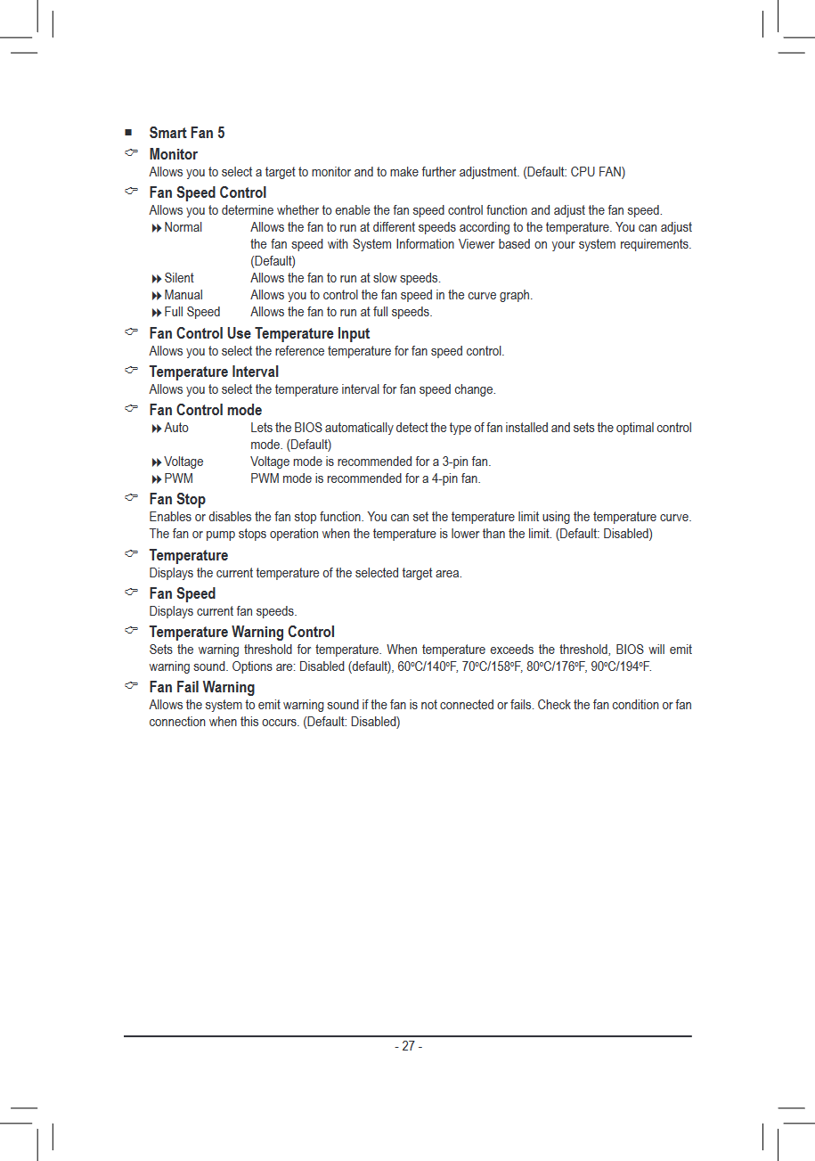

Ist "Fan Stop" aktiviert?
Fan Stop
Enables or disables the fan stop function. You can set the temperature limit using the temperature curve.
The fan or pump stops operation when the temperature is lower than the limit. (Default: Disabled)

Ich habe mal kurz auf Spannung statt PWR gestellt dann gehen die Lüfter sofort auf 1000+ RPM hoch und bleibt dort. Die Lüftersteuerung scheint dann auch gar nicht mehr zu greifen.
Im Graph (da wo ich die einzelnen Knoten zur Lüftersteuerung verschiebe) steht dann auch noch immer PWM. Ich hätte nun erwartet dass das auf Voltage wechselt oder sowas? Siehe Screenshot
Bei MSI wird bei PWM ein Prozentwert und bei Spannung eben eine Spannung angezeigt.
So hätte ich das auch erwartet, aber die Anzeige ändert sich beim Wechsel auf Voltage einfach gar nicht.
