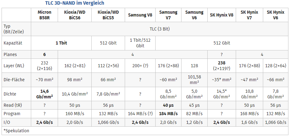

Genauer genommen hat sie das sehr wohl.Cool Master schrieb:Die NAND-Technologie hat sich ja nicht geändert.
Problematisch ist aktuell beides, Controller die noch im 12nm Prozess hergestellt werden und die immer höher werdenden Kapazitäten, die dann auch noch mit einer höheren Geschwindigkeit beschrieben werden sollen.Laut SK Hynix wurde der 238-Layer-NAND im Juli fertig entwickelt. Der Beginn der Serienfertigung werde für das erste Halbjahr 2023 erwartet. Bei den Speicherchips handelt es sich um TLC-NAND mit 3 Bit pro Zelle und 512 Gbit (64 GB) Speicherkapazität. Der 3D-NAND soll nicht nur bei der Anzahl der Layer führend sein, sondern auch die kleinste Fläche besitzen.
https://www.computerbase.de/news/st...eicherschichten-auf-dem-kleinsten-chip.81376/

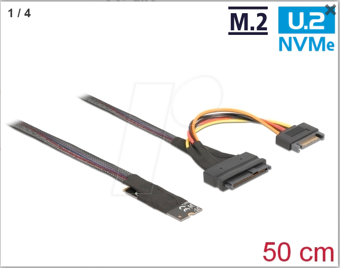

Weder "dicke" Buchsen noch Kabel, alles problemlos möglich, wenn einem M.2 nicht ausreicht.Tigerfox schrieb:Ich würde auch U.3 oder etwas ähnliches präferieren, aber es gibt keine Consumer-U.3-SSD, U.2 ist auch komplett tot und von den Boards verschwunden und per M.2-Adapter hätte man dann mitten auf den Mainboards die fetten U.3-Buchsen, von denen man die dicken Kabel wegführen müsste.
Wer will kann sich heutzutage doch problemlos eine U.2 Platte kaufen, aber auch die brauchen Kühlung, auch wenn die Situation "dank" des Gehäuses dort etwas besser aussieht. U.2 ist nicht "tot", es gibt schlichtweg keinen Grund einen oder mehrere SFF-8643 Buchsen auf den Consumer-Boards zu verbauen. Wer etwas Platz hat, nimmt schlichtweg sowas und spart sich einen Kabelsalat, die M.2 Anschlüsse teilen sich die Lanes meist sowieso mit den Slots.
https://www.amazon.de/U-2-auf-PCIe-Adapter-NVMe/dp/B072JK2XLC
