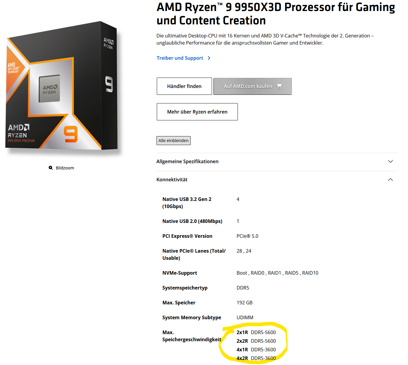

Wenn Du ins BIOS kommst, dann stelle den Speicher so wie im Screenshot von der AMD-Webseite ein:
Funktioniert das Ganze dann besser?

Damit es nicht wieder irgendwelche Bemerkungen gibt : Natürlich gelten die Ergebnisse nur für genau meine Konfiguration und es ist auch klar dass die Ergebnisse mit gleichen Komponenten nicht unbedingt reproduzierbar sind. Denn alles was über die in #3 gezeigten Frequenzen rausgeht ist außerhalb der AMD-Specs.

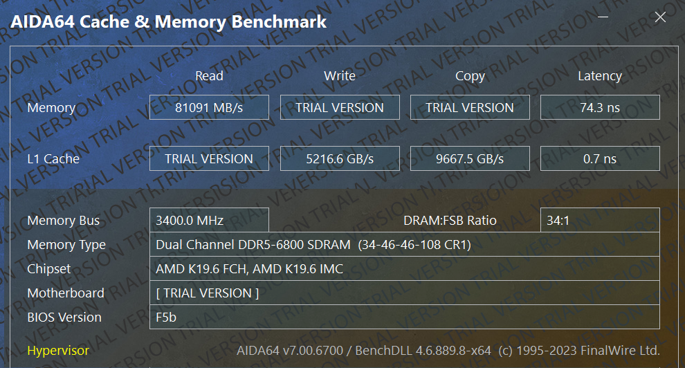

Mit 2 Riegeln sind die Speichertimings die Grenze. 6800 MT/s laufen ohne Probleme. Schnellere Riegel hatte ich nicht zur Verfügung. Hier für die GSkill Neo 6800 2 x 48GB :

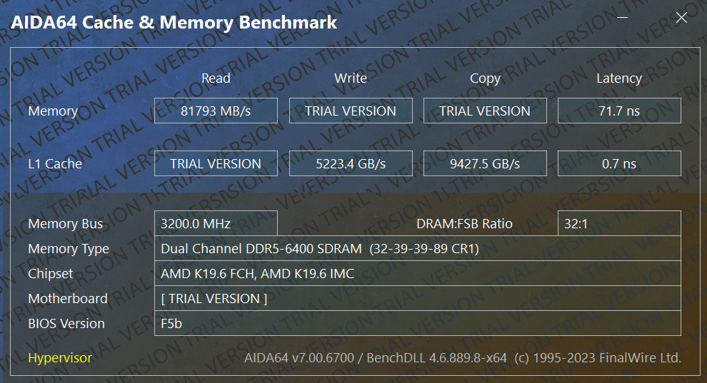

Dann zum Vergleich ADATA Lancer 6400 2 x 32 GB. Was auffällt ist dass die ADATA schneller sind, obwohl nur 6400 MT/s. Aber wie man sieht mit wesentlich besseren Subtimings.

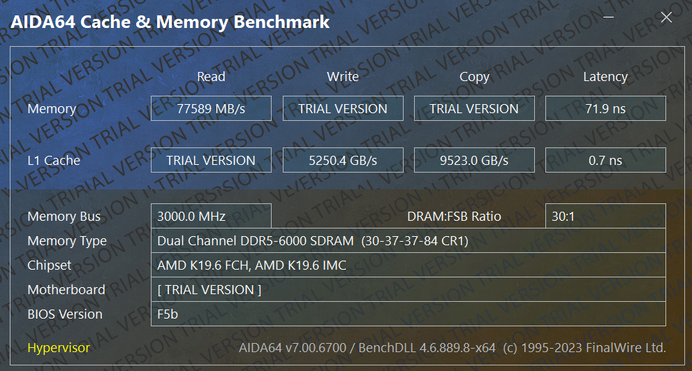

Nun das Ergebnis mit 4 ADATA Lancer 6400. Einfach nur auf EXPO oder XMP stellen führt schlicht zum Absturz und Fallback im BIOS auf 3600 MT/s. Ich hab dann mit den XMP-Subtimings schrittweise die Frequenz erhöht und dann bei 6000 MT/s per Hand die Subtimings auf die per HWInfo für diese Frequenz ausgelesenen Subtimings gesetzt. Hier das Ergebnis :
Der Unterschied sind ein 5% geringerer Durchsatz. Dies ist die höchste stabile Einstellung. Eine Erhöhung auf 6200 MT/s führte beim Benchmark bereits zum Absturz.
