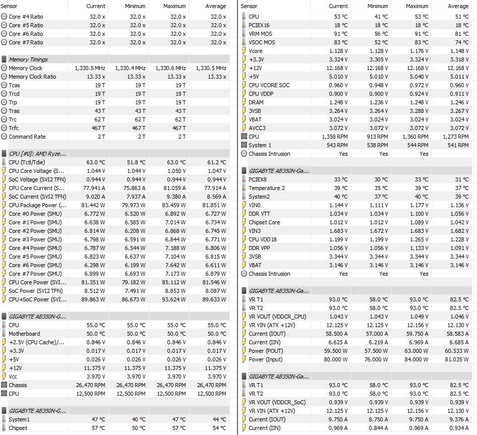

Ich hab hier HWMonitor von CPUID. Mir werden insgesamt 6 Board-Temperaturen angezeigt, (0-5). Welche davon ist es?

Also HWinfo weist die Temperaturen auch nicht sicher zu. Vielleicht muß das Board oder der Controllerchip erst noch in das Programm eingepflegt werden?
Die Temperaturen, die mir angeezigt werden, bewegen sich im Leerlauf zwischen 47 und 50°C
Unter Volllast (Videoberechnung) gehen zwei auf Werte von 64-70°C hoch (ich vermute, das sind tatsächlich Werte aus der CPU, vieleicht sollte ich den Lüfter noch etwas hochregulieren) und drei bleiben im Bereich 50-52°.
Soweit die Board-Sensoren
Zudem ist unter dem Punkt der CPU noch eine "Package"-Temperatur gelistet, die im Leelauf auch unter 50° liegt, und jetzt 60°C aufweist.
...Update: CoreTemap weist mir die "Package"-Temperatur als CPU-Temp aus. Also die 61°C.
Würde mich ja mal interessieren, welche Teperaturen das Board da als Temp 4 und 5 auswirft, die so deutlich darüber liegen.... Kann RAM so heiß werden?

Die letzten beiden sind sehr wahrscheinlich die Spannungswandlertemperaturen (an den Mosfets).

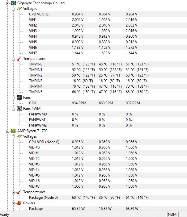

Wenn ich meine Sensoren in HWINFO64 (nach einem Prime95 Run) als Grundlage nehme, vermute ich folgendes:
TMPIN0 = System (Mainboard-Sensor der die Platinentemperatur misst)
TMPIN1 = Chipset (Sensor der die Chipsatztemperatur misst)
TMPIN2 = CPU (Sensor der am Sockel die CPU-Temperatur misst)
TMPIN3 = PCIEX16 (Sensor der die Temperatur am PCIe-Slot misst)
TMPIN4 = VRM MOS (Sensor der die CPU-Mosfets-Temperatur misst)
TMPIN5 = VSOC MOS (Sensor der die SOC-Mosfets-Temperatur misst)

Ok.. Spawa könnte die hohen Temps unter Last erklären.
Und was ist dann jetzt der Chipsatz?
So ganz korrekt können die Temps allerdings nicht sein. Tempin3 scheint ein leerer Wert zu sein. Die 16° sind nicht nur unplausibel (im Raum waren mindestens 21°C), sie blieben vor allem unter Last unverändert. Da aber hier die CPU ordentlich feuerte, war die Abluft des CPU-Kühlers ziemlich warm - was sich auf eine am PCIe gemessene Temperatur auch hätte auswirken müssen. Es blieb aber bei 16°C!
Was es auch immer für Sensoren sind, bei diesen Temperaturen würde ich mir gar keine Sorgen machen. Mein Gigabyte B360n Wifi z.B. erreicht bei den Spannungswandlern oft 90 °C. Der Rechner läuft trotzdem absolut stabil.
Das Board ist noch neu auf dem Markt und die Softwareentwickler müssen ihre Software noch patchen. Ein paar von den 6 Werten sind unbenutzte Sensorschnittstellen. Sie zeigen Müll an und müssten von den Programmen eigentlich ignoriert werden.
Reaktionen: Klassikfan
