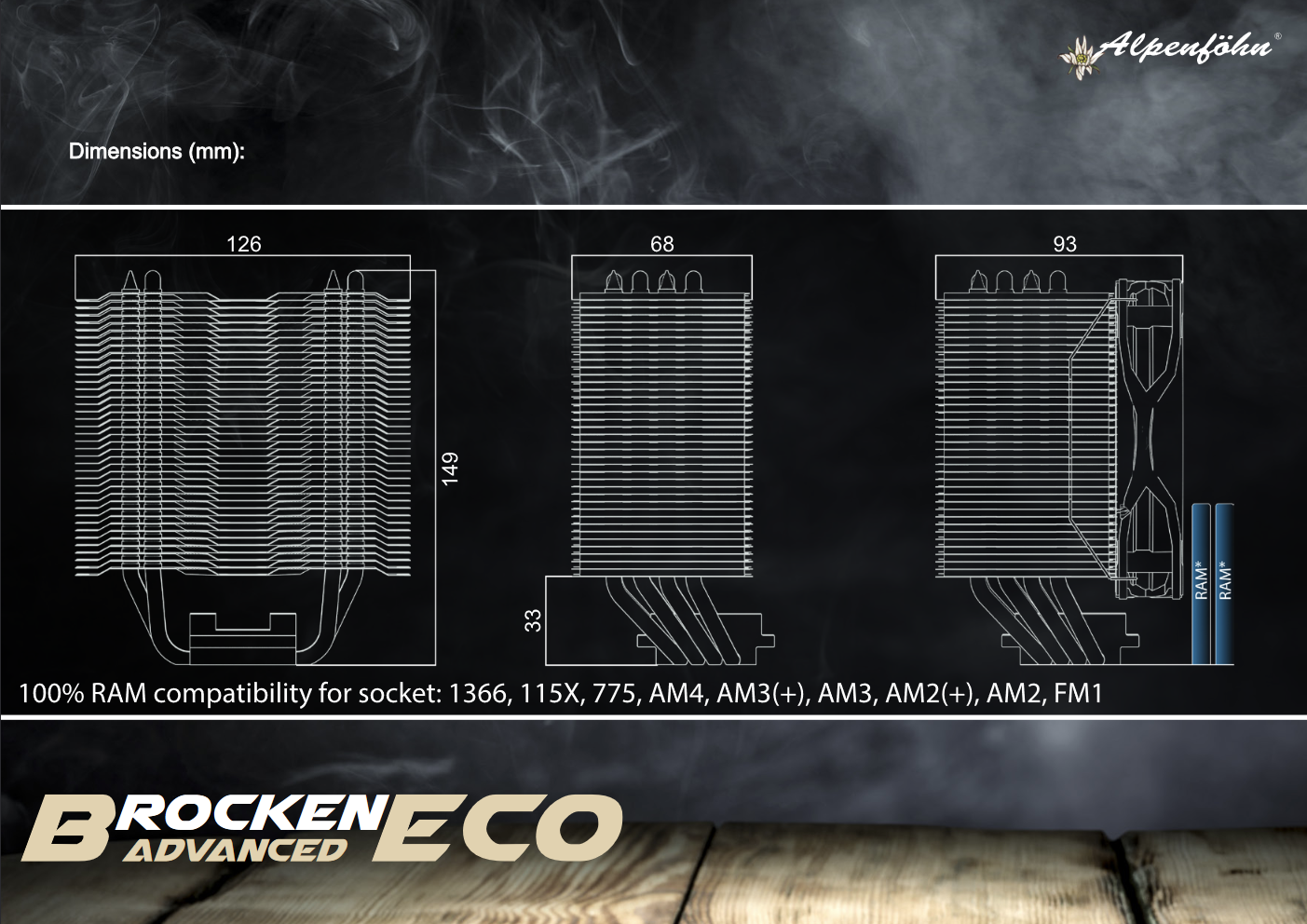

Bei maximal 150 mm bleibt ein Alpenföhn Brocken ECO Advanced.

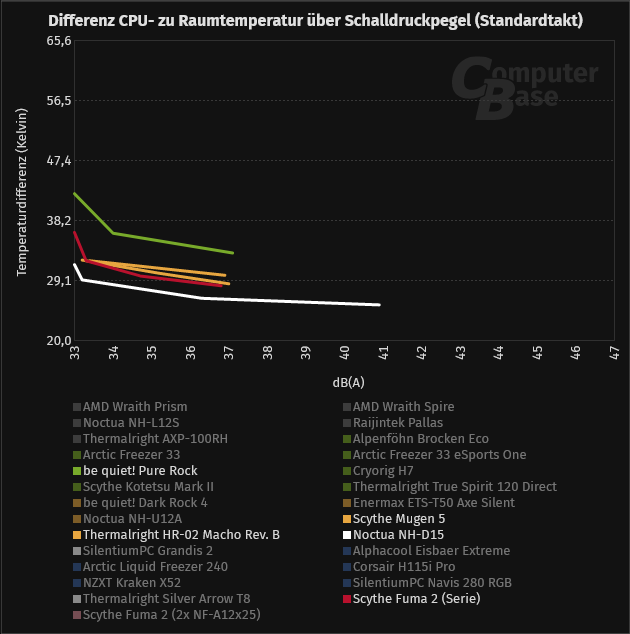

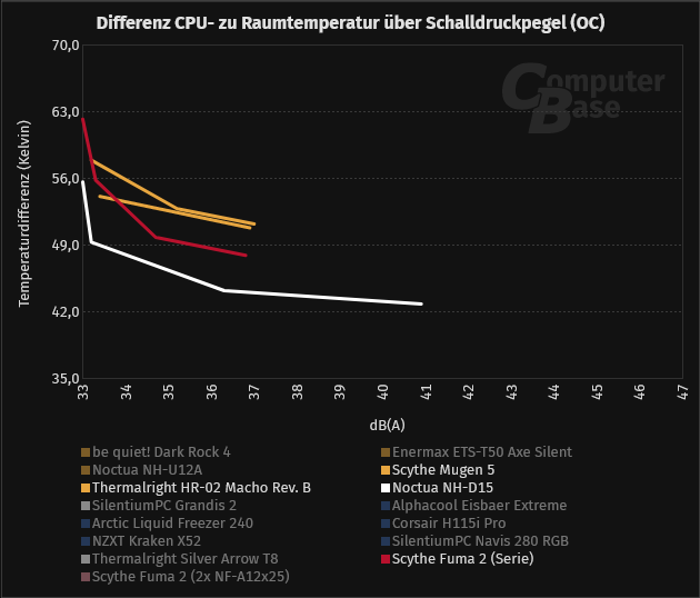

Scythe Fuma 2 Doppelturm-Kühler im Test | ComputerBase
In den Messergebnissen sind dabei
  • be quiet! Pure Rock
  • Scythe Mugen 5
  • Thermalright HR-02 Macho Rev. B
Der Scythe Mugen 5 ist etwas besser als der Thermalright HR-02 Macho Rev. B.

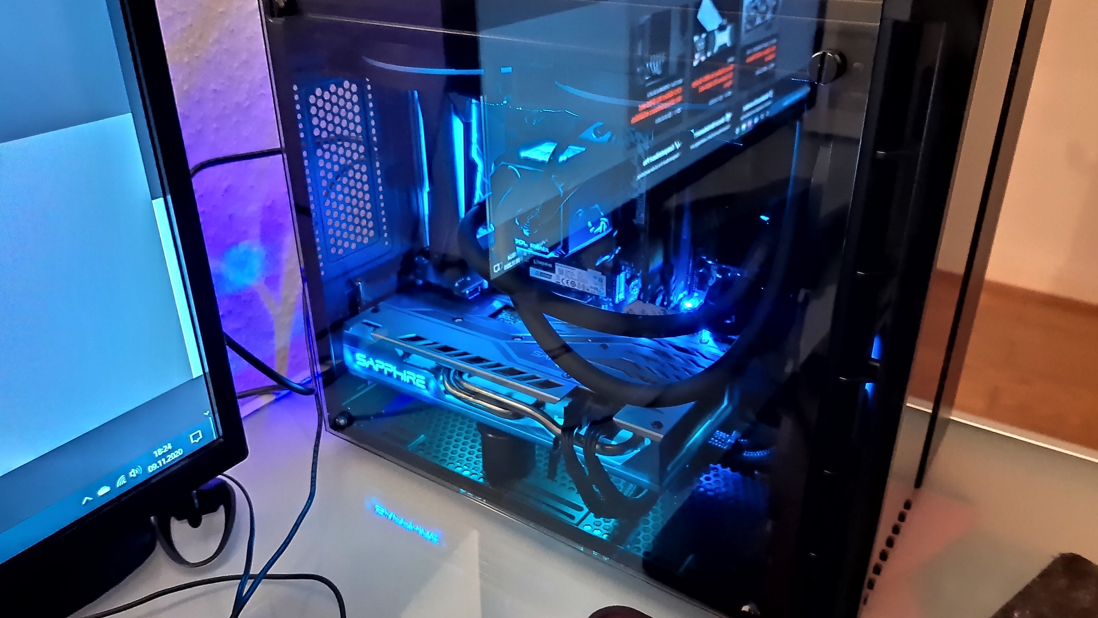

Ich habe das Crystal 280X von Corsair auch im Einsatz. Für Luftkühlung ist das Gehäuse einfach nicht designt und die genannten Luftkühler, wie der Fuma, sind viel zu groß. Der einzige sinnvolle Luftkühler, der hineinpasst, ist der Noctua U9s (chromax). Ich würde Dir zu einer AiO raten. Das ist eben genau das, was sich Corsair bei der Planung gedacht hat. Darauf ist das Gehäuse ausgerichtet.
Ich habe vorne zwei 140mm Lüfter eingebaut und oben eine 280er AiO (Alphacool Eisbaer Aurora 280). Wichtig ist, dass Du zumindest oben den Staubfilter entfernst, damit die Wärme besser rauskommt. Die Glasscheibe blockiert die warme Luft beim Austritt.
Ich hoffe, dass man den Innenraum einigermaßen erkennen kann. Ich mache, wenn gewünscht, gerne nochmal ein offenes Foto mit mehr Licht...
