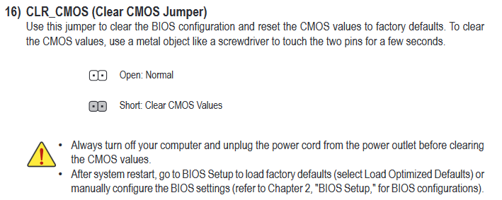

Jo hab sogar die CMOS Batterie für über 20h raus genommen.
Aber was genau wäre denn der CMOS clear nach Vorschrift?
Überbrücken der hierfür erforderlichen PINs (CmosClear - Handbuch))
Ah, wurde oben nun ergänzt.
Jop bereits mehrmals über 1min die Kontakte gebrückt vom ClearCMOS.
Siehe bitte meine Ergänzung oben!
Einige User nehmen die Stützbatterie nur für ein paar Sekunden raus und das ist dann eben nicht nach Vorschrift. Zum besseren Verständnis hätte ich gleich "nach Vorschrift im Handbuch" schreiben sollen, so wie ich es meist schreibe!
Früher machte man beides, stand auch so in den Handbücher:
"Knopfzelle raus und Jumper setzen bzw die PINs überbrücken"
Jo genau so schon mehrmals gemacht als auch mit eingesetzter Batterie die kontakte gebrückt. Sowie über 20h die CR2032 draußen gehabt. Wüsste nicht wie man das CMOS noch killen sollte.
