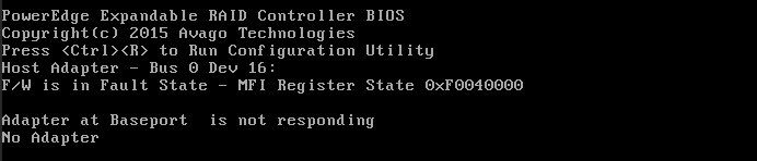

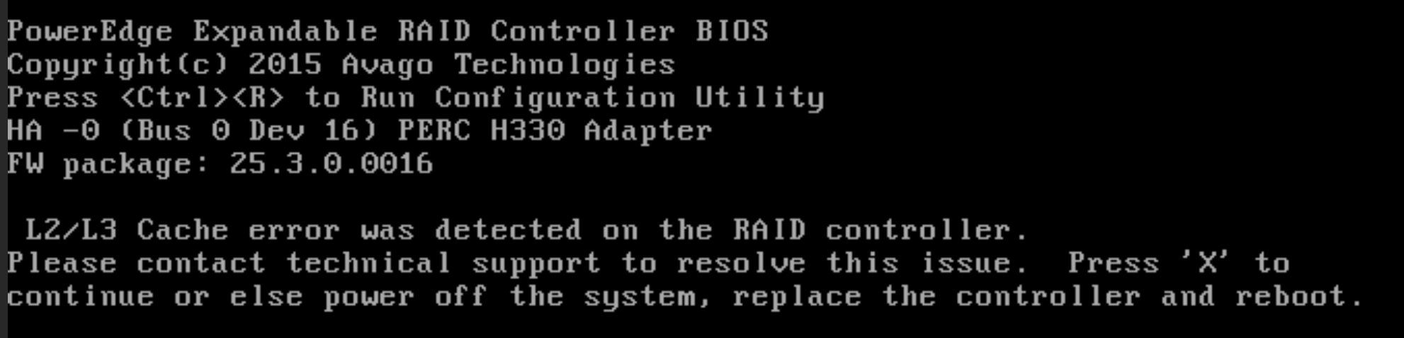

Bei mir bestärkt sich die Vermutung, dass bei dem Mainboard eventuell der 16x Slot teils defekt ist. Leider hat das Board keinen zweiten 8x oder 16x zum testen.
Auf der Maschine ist Proxmox installiert. Dabei habe ich einen PCI Passthough gemacht um nicht immer alle VMs neu starten zu müssen und damit ich eventuell das Initialisierungsthema des Mainboards umgehe - was scheinbar gelungen ist.
Es wird mir die Möglichkeit der Tastaturcombo mit Ctrl+R angezeigt.
Nun stehe ich scheinbar vor dem Kernproblem:
Entweder kommt diese Meldung
Oder diese
Der Fehler weißt eig. auf einen Defekt im Cache des RAID Controllers hin.. allerdings habe ich zwei verschiedene H330 ausprobiert und es wird bei beiden H330 der selbige Fehler angezeigt.. bei beiden der selbe Cache Fehler ist für mich Zufall Zuviel.
Lieg ich da richtig oder hat jemand andere Erfahrungen gemacht?
