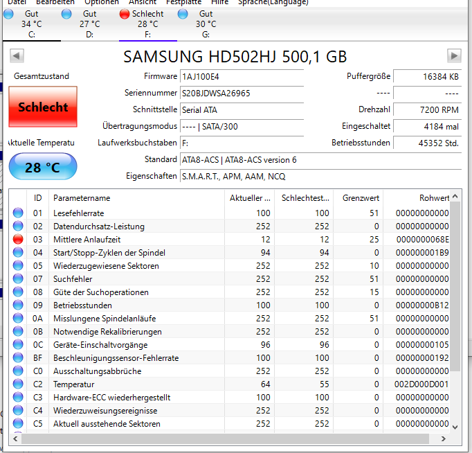

Jetzt läuft die Samsung hdd auf einmal wieder nicht und klackert. Crystal disk sagt, dass der Zustand gut ist. Ich verstehe das nicht und schon garnicht, dass dadurch der Rechner nicht startet. So etwas hatte ich noch nie. Nur mit dem Board. Wie kann das sein, dass der Bootvorgang dadurch verhindert wird und wie bekomme ich die Platte zum laufen?

Der Gesamtzustand war gestern noch nicht schlecht, sondern gut.
Liegt das vlt. an den vielfachen Startversuchen ?
Die hat offensichtlich Anlaufprobleme. So ein Fehler hat bei mir auch schon den Start verhindert.
Schnellstens wichtige Daten retten und ersetzen.
Klemme die doch mal ab und teste es dann, denke mal die hat mit 45.000 Stunden/4184 mal eingeschaltet worden auch genug gewerkelt, da kostet eine andere Platte auch nicht die Welt, besser noch eine 500er SSD dafür rein?

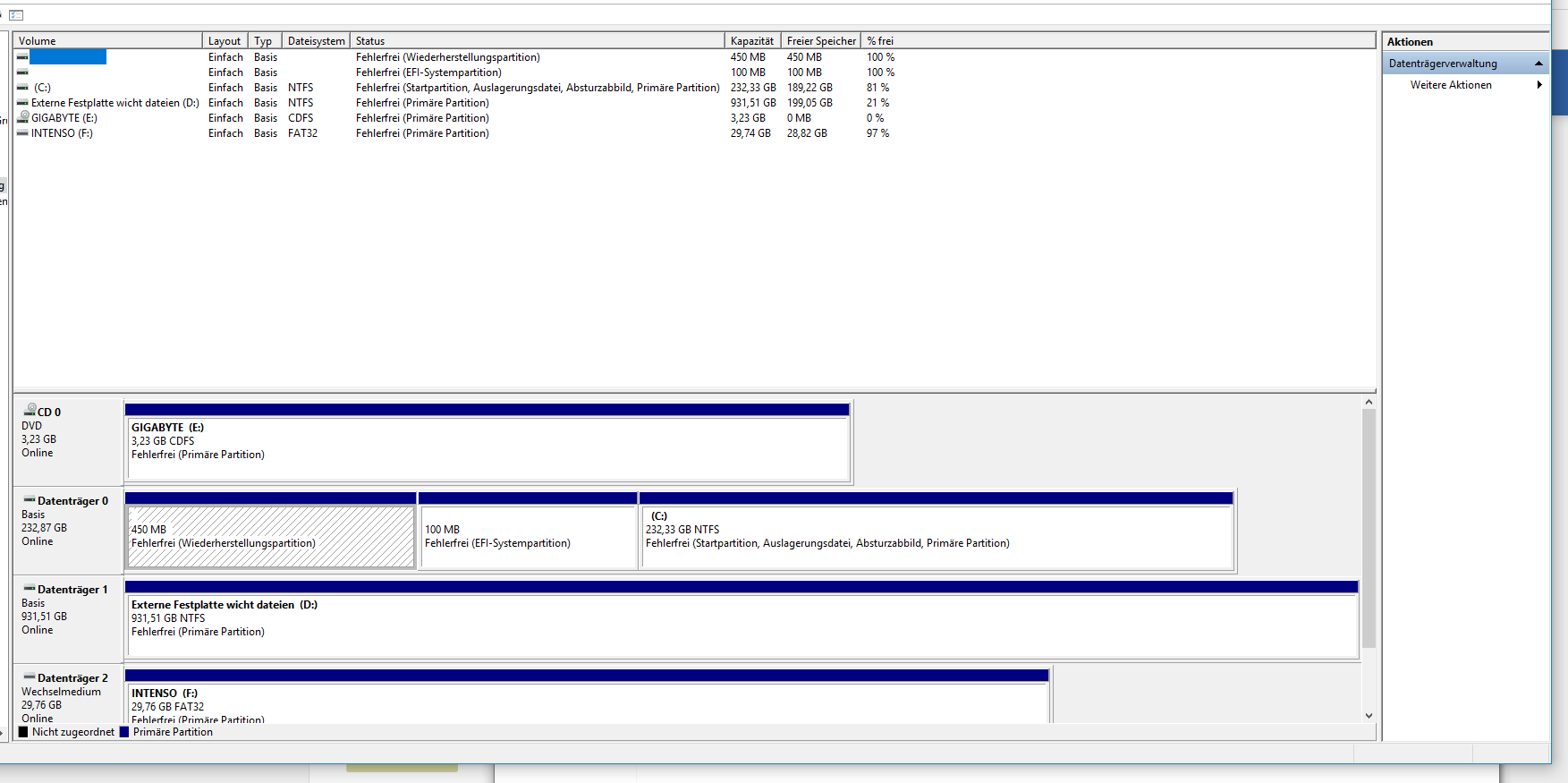

Verstehe aber trotzdem nicht den Aufbau der C Platte, normalerweise ist die Wiederherstellungpart hinten und die Systempart zum Booten vorne?
