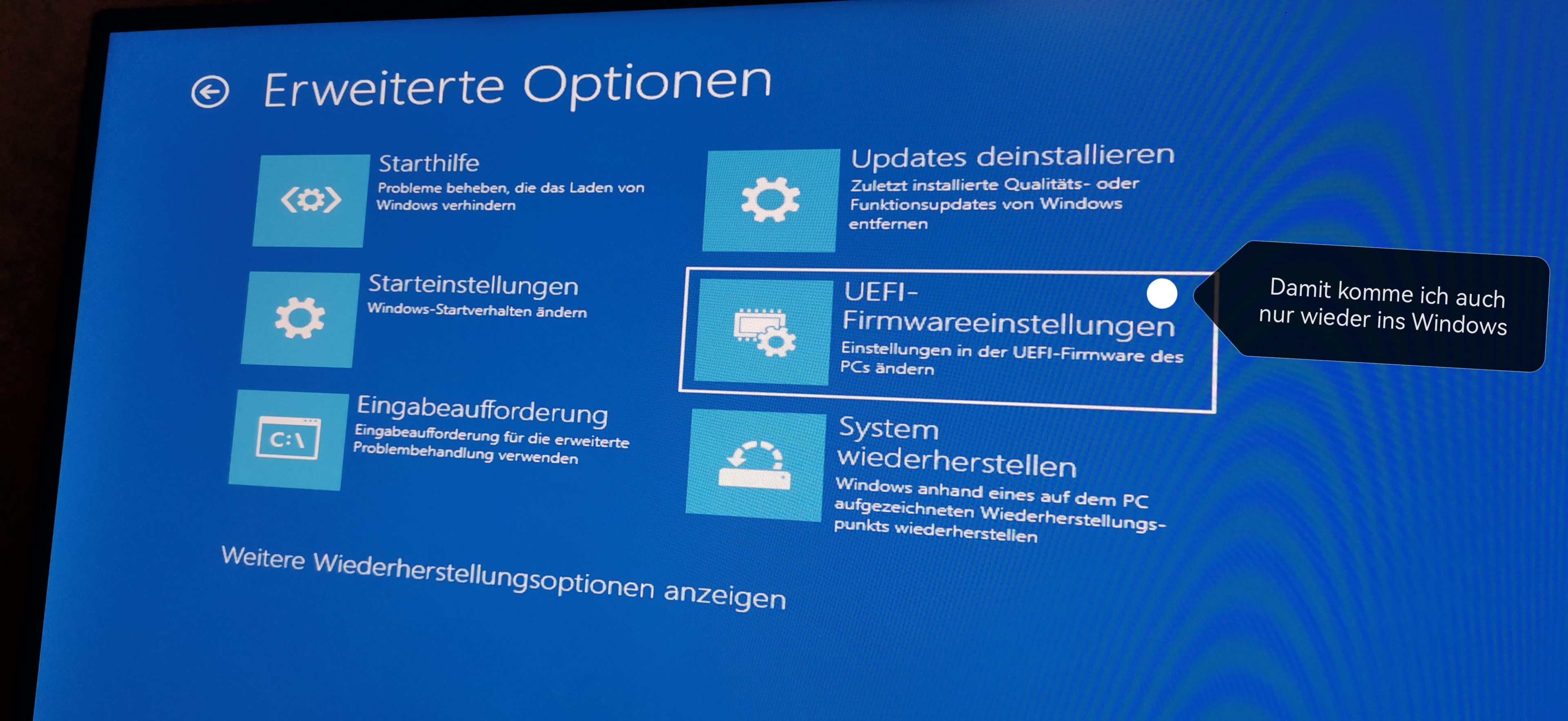

Egal was ich versuche seit ein paar Tagen schaffe ich es nicht mehr ins UEFI (also BIOS) zu gelangen
Das BIOS Logo ist auch verschwunden stattdessen bin ich binnen weniger Sekunden im Windows
Nicht falsch verstehen an sich finde ich es ja gut wenn ich nicht wie viele andere AM5 Nutzer lange warten muss bis Windows da ist aber manchmal möchte man doch ins BIOS
Zuerst habe ich gecheckt ob ich auch wirklich die richtige Taste drücke (ist ja nicht die gleiche Taste wie bei meinen alten ASUS System):)
Dann habe ich mal versucht via Windows 11 /Systemsteuerung/erweiterter Start/Problembehandlung/UEFI Problembehandlung ins BIOS zu kommen was auch nicht funktioniert hat(sondern wieder ins Windows gelandet bin)
Vor ein CMOS Reset schrecke ich zurück schließlich wollte ich nur ein paar Einstellung feintunen und nicht alles aufs neue einstellen(Die Option würde ich nur in Betracht ziehen wenn ich ein Bios Update machen möchte)
Grad bin ich ein wenig ratlos ... sowas hatte ich in den letzten 30 Jahren noch nie gehabt

Vermutlich wurden im BIOS FastBoot und SecureBoot gesetzt, dann kommt man meist mit Tastendruck nicht mehr rein. Stattdessen in Windows einstellen, das er beim nächsten Start/Neustart ins UEFI gehen soll.
Genau das funktioniert auch nicht stattdessen lande ich immer wieder im Windows (siehe oben)
wahrscheinlich hast Du im Bios/Uefi Fastboot aktiviert.
Versuch mal folgenden Weg:
Start - Einstellungen - Wiederherstellung - Erweiterter Start - Jetzt Neustarten. Dann startet der PC neu in ein Menu. Dort Problembehandlung - Erweiterte Optionen - Uefi Firmwareeinstellungen. Dann solltest Du im Uefi landen.
Reaktionen: Sinatra81
Genau dieser Weg führt mich nicht ins UEFI sonder ohne Umwege wieder ins Windows ... Ansonsten wäre es mir egal gewesen wie ich ins BIOS komme selbst wenn es nur über diesen Weg hätte gelingen können

Komme jetzt wieder zuverlässig ins Bios .
Habe auf dem Desktop ein Verknüpfungspfad angelegt mit "%windir%\system32\shutdown.exe -r -o -f -t 0".
Danach kam ich ins Bios auch wenn der Rechner nach dem Speichern und Verlassen erst nicht ins Windows wollte und stattdessen mit schwarzern Bild und alle Lüfter auf 100% stehen geblieben ist .
Erst nach dem ich den Rechner stromlos gemacht habe und ingesammt 2 mal neugestartet habe fuhr der Rechner hoch inc Bioslogo .
Nun erscheint wieder das Bioslogo und mit [ENTF] gehts in Bios .
Wie lang das anhält keine Ahnung aber die einstellung im Bios die ich ändern wollte sind geändert und vorerst muss ich auch nicht mehr rein .
Merkwürdige Sache dieses
