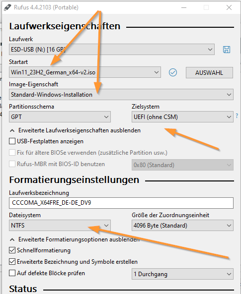

Oder im Bios - Usb Boot Device - auf enable setzen und auf die erste boot device Posi schieben. dann sollte es auch gehen. Die Frage ist dann nur noch ob der Stick als UEFI oder MBR erstellt wurde. Mit einem auf MBR konfigurierten USb Stick auf ein UEFI Boot eingestelltes Bios wirds aber auch dann nicht gehen.

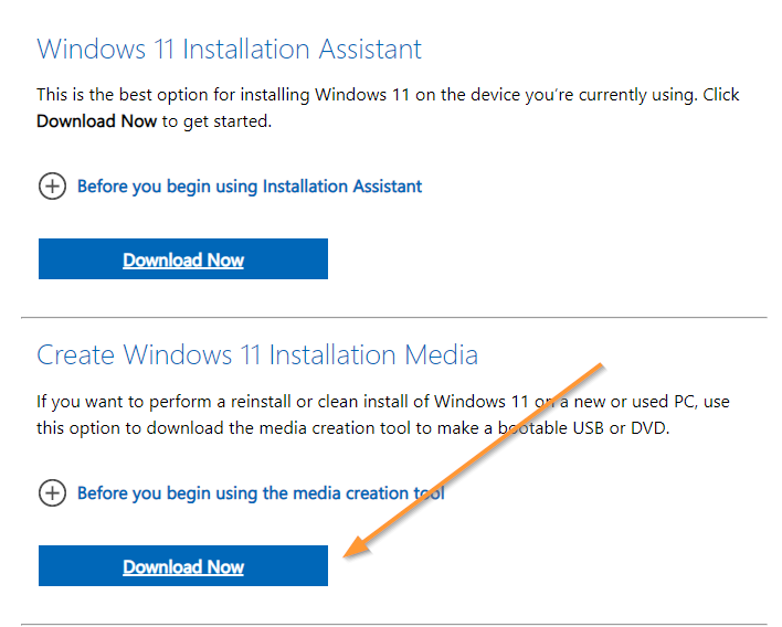

Wenn mit MediaCreationTool ist es eh egal.
Wenn mit Rufus und wirklich eine W11 ISO verwendet wurde kommt auch automatisch UEFI.

Hast Du noch ein anderes Geraet?
Wenn ja nimm das MediaCreationTool und schreib ein aktuelles W11 auf den gekauften Stick. Dann war der wenigstens nicht umsonst.

Problem war der Inhalt des USB-Sticks.
Mit dem MediaCreationTool Windows 11 neu auf den USB-Stick gezogen und ohne weitere Probleme konnte Windows 11 installiert werden.
