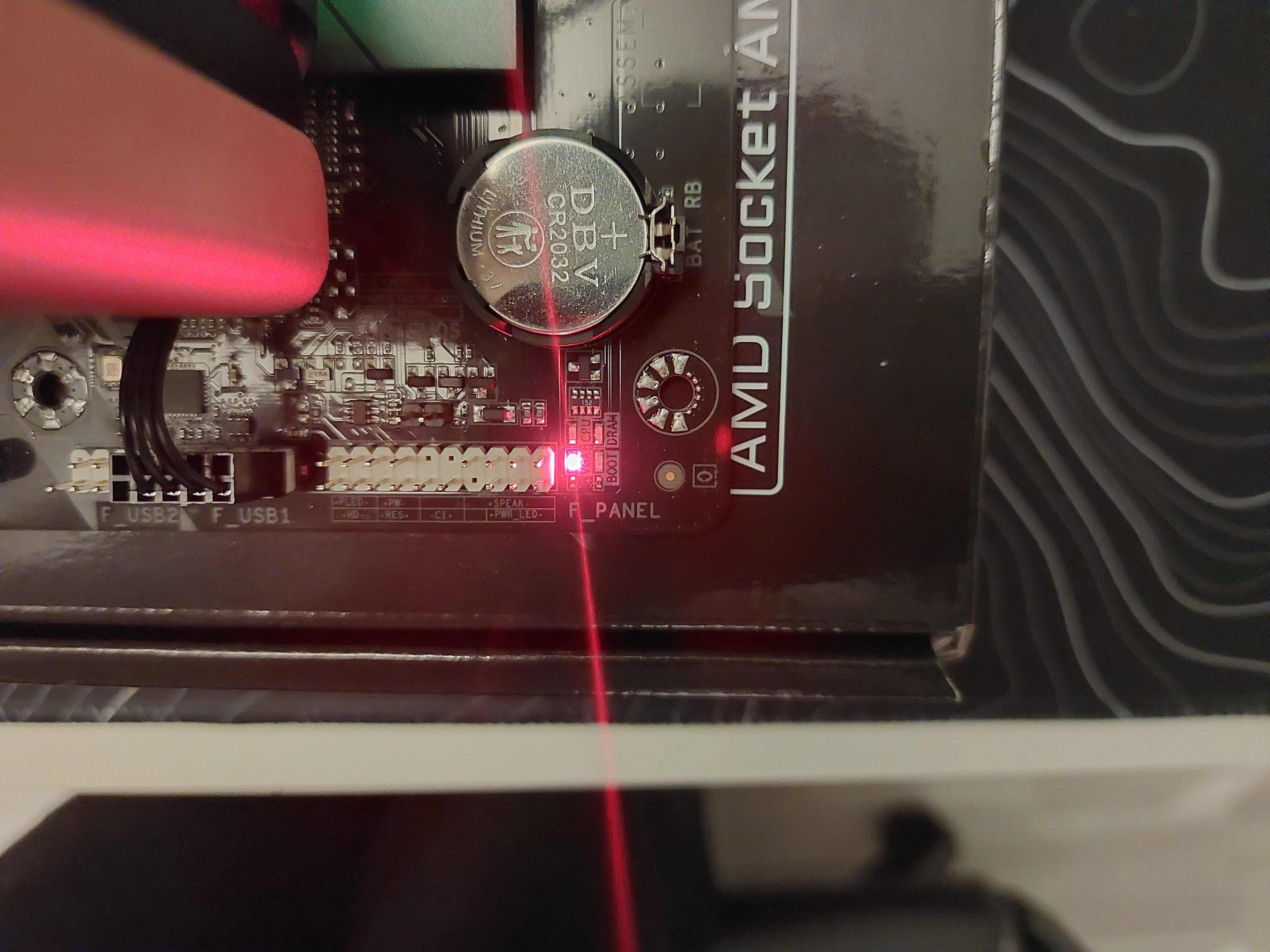

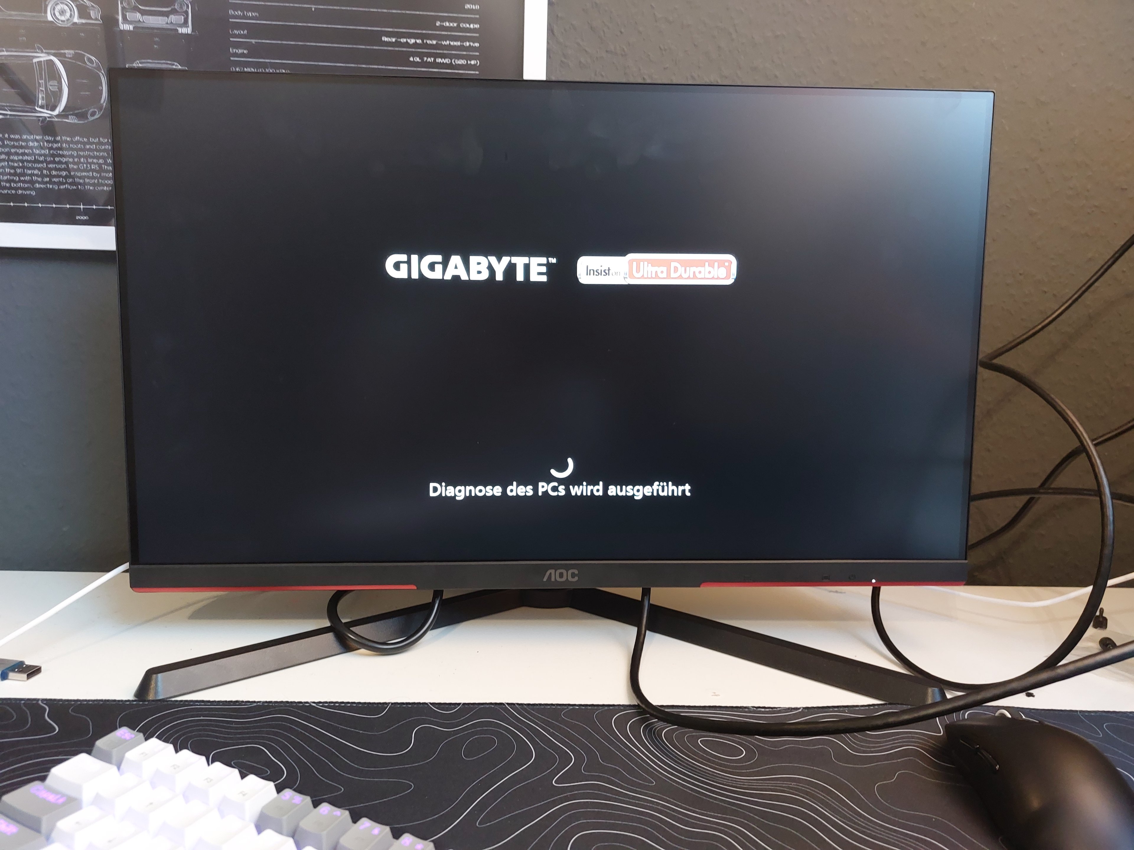

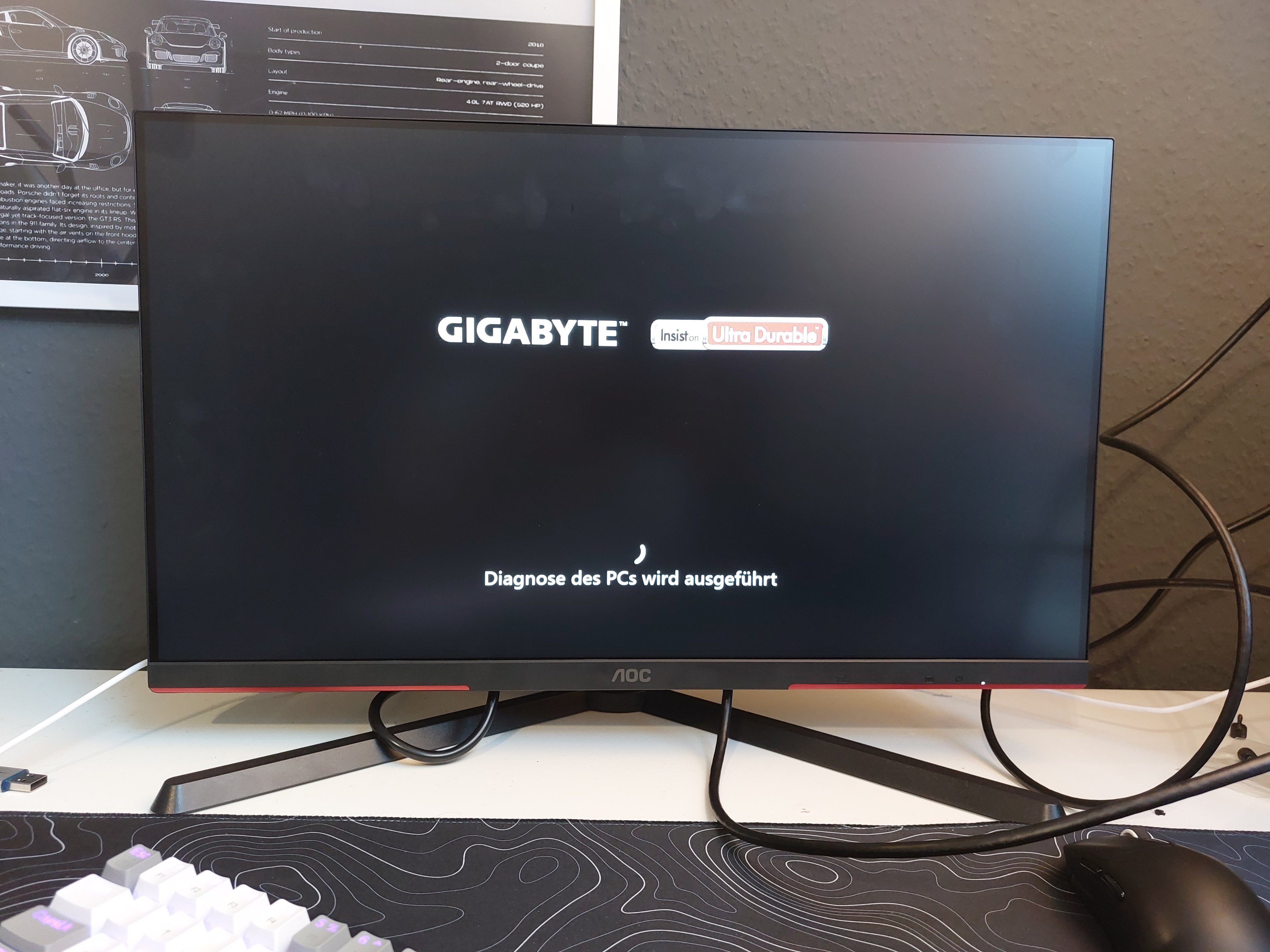

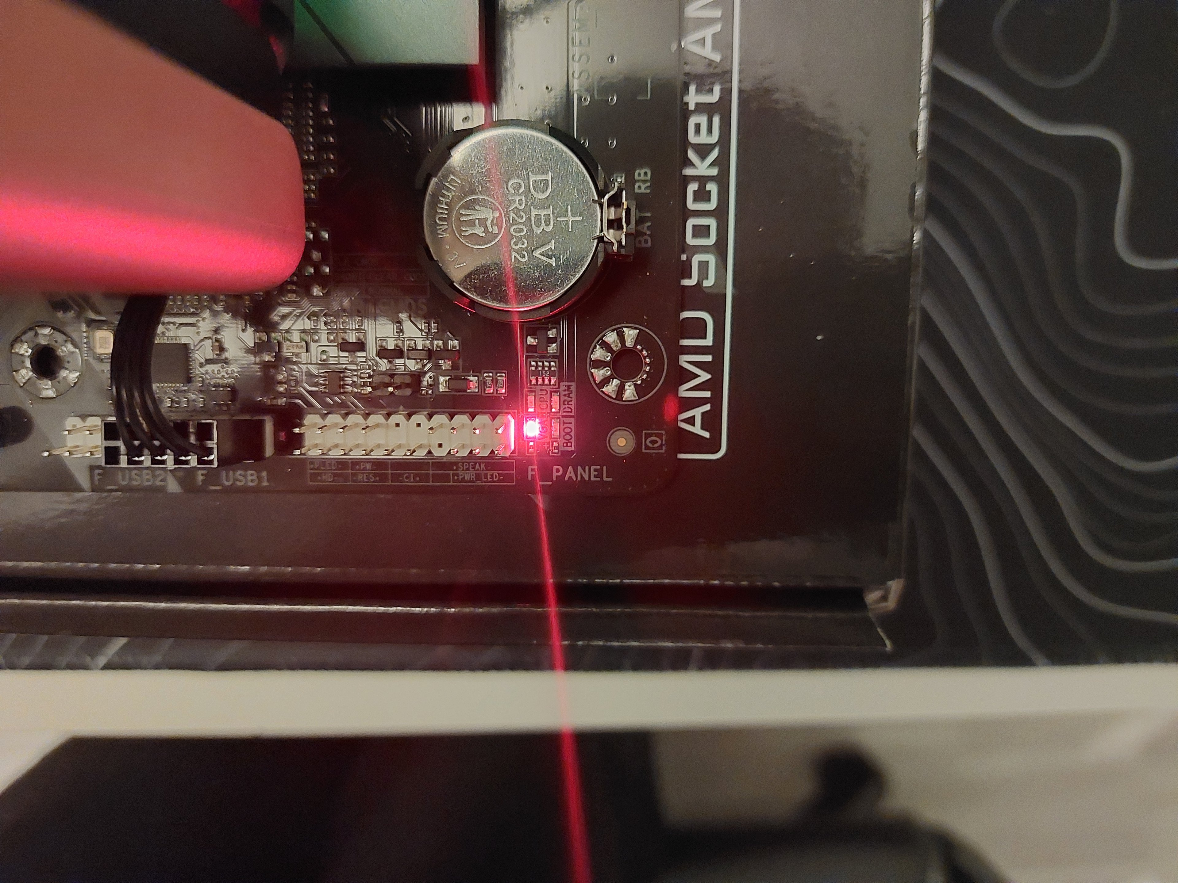

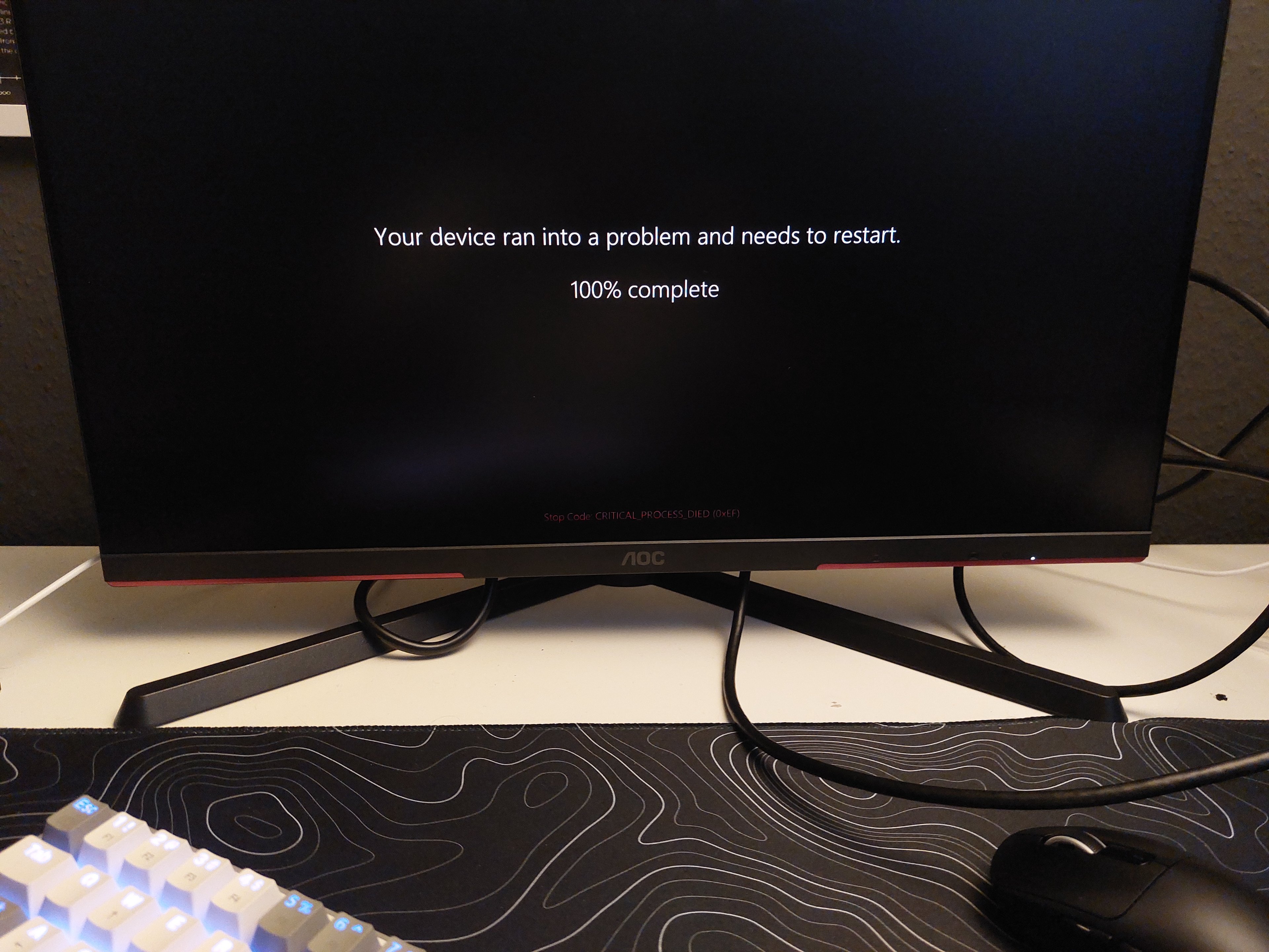

Ich habe mir meinen eigenen PC gebaut jedoch kommt öfters immer die VGA Lampe auf dem Mainboard. Doch zwischendurch Boot er ins Windows, anschließend steht dort PC wurde falsch gestartet.
Dankeschön für jede Nachricht!
Woran kann das liegen?
Ich habe den PC mehrmahs neu gestartet, einen anderen Pcie Slot probiert jedoch leuchtet immer noch die VGA lampe.

Monitor ist aber an der GPU und NICHT am Mainboard angeschlossen?

Deine GPU in einen der anderen PCIe-Slots zu stecken bringt gar nix, die sind nur PCIe 3.0x1.
Wie lautet denn die genaue Fehlermeldung? Und wie schaut der Bildschirm dabei aus?

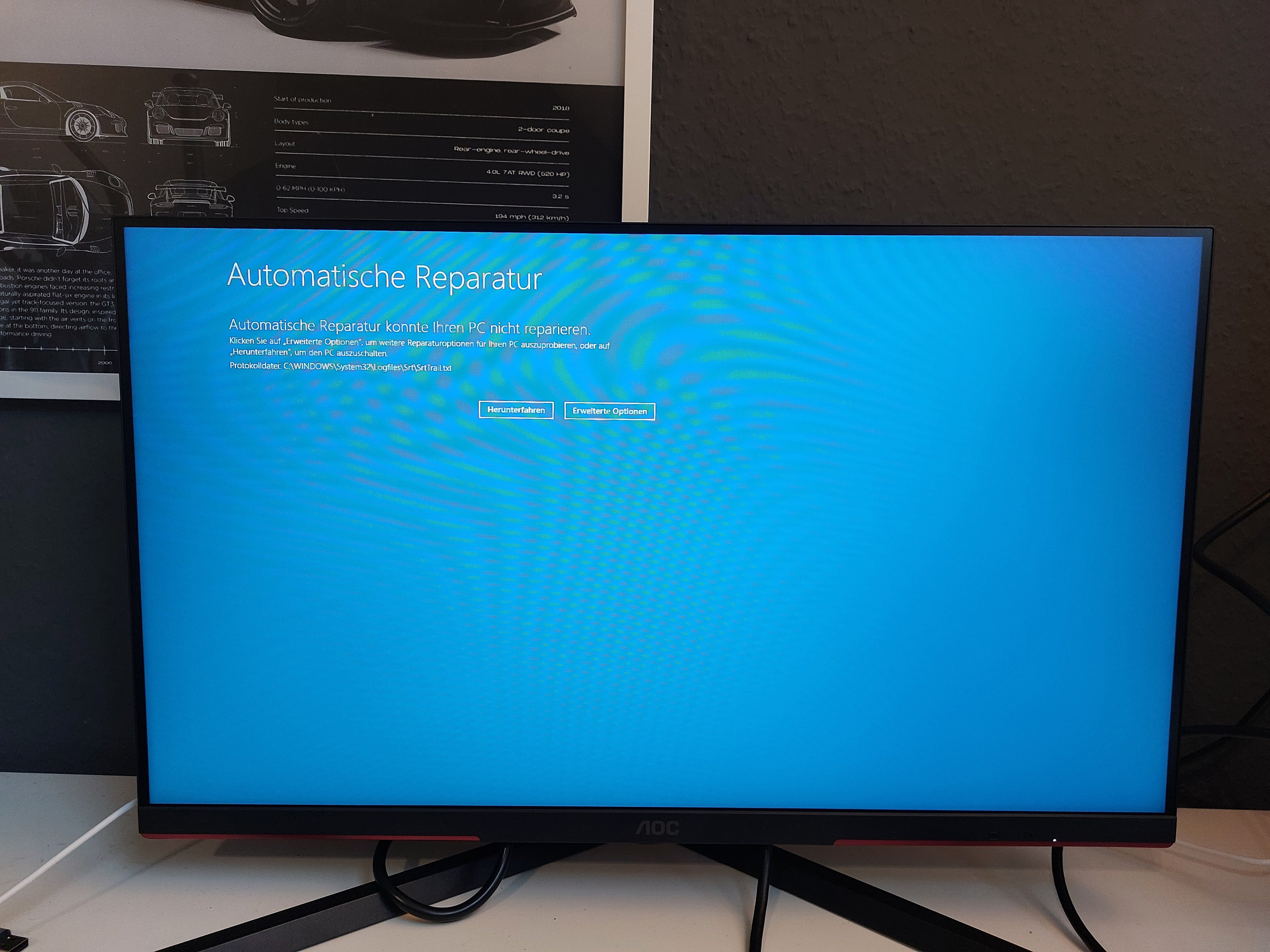

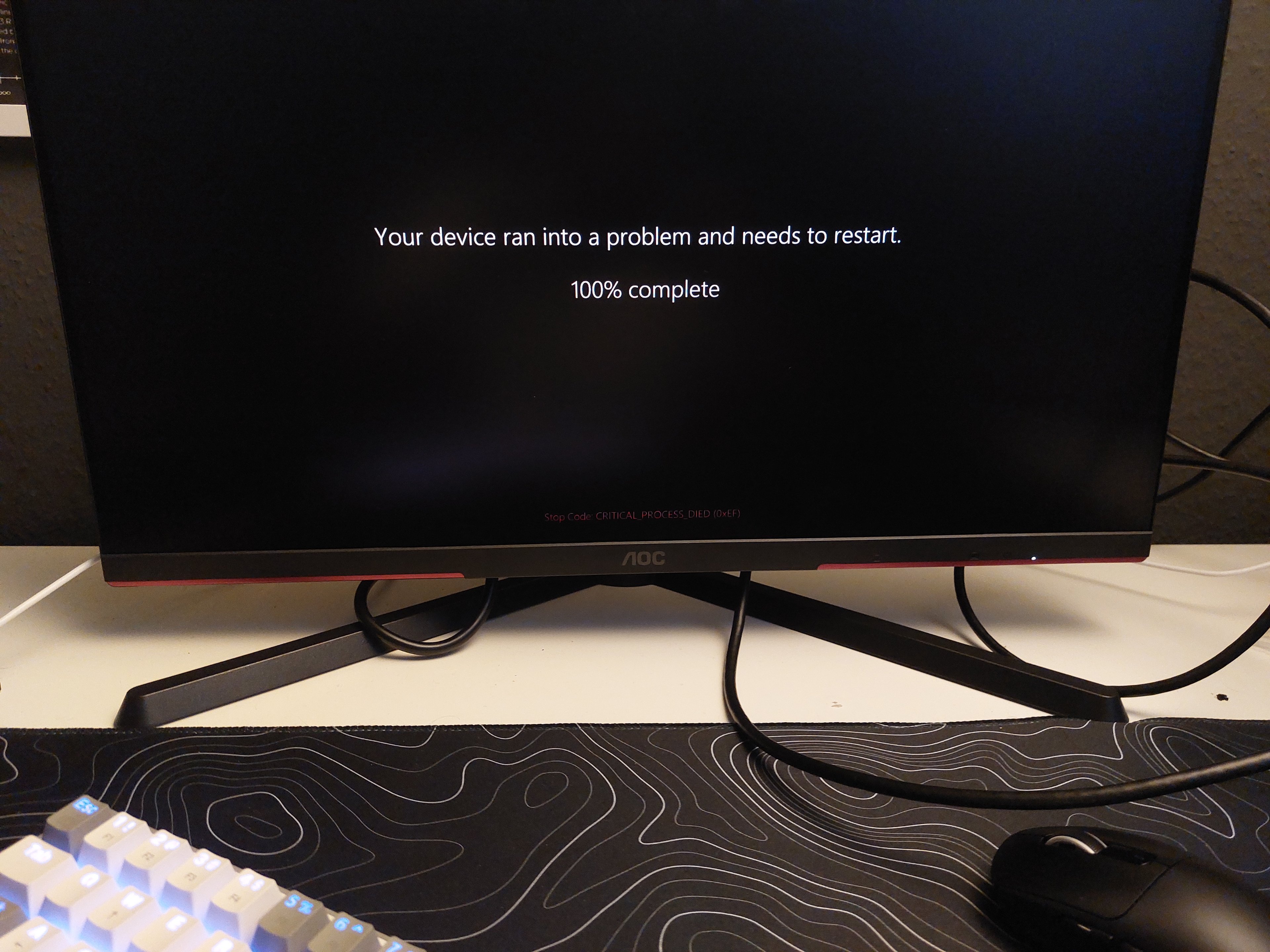

Sodele. Ohne Innenbilder und RAM-Check ist das Einschießen auf das Netzteil auch bissl einfach.
Was sagt denn der Zuverlässigkeitsverlauf im Windows bzw. der Geräte-Manager? Sind alle Geräte mit Treibern versehen?
Wann treten die BSOD auf? Beim Boot? Bei Last?

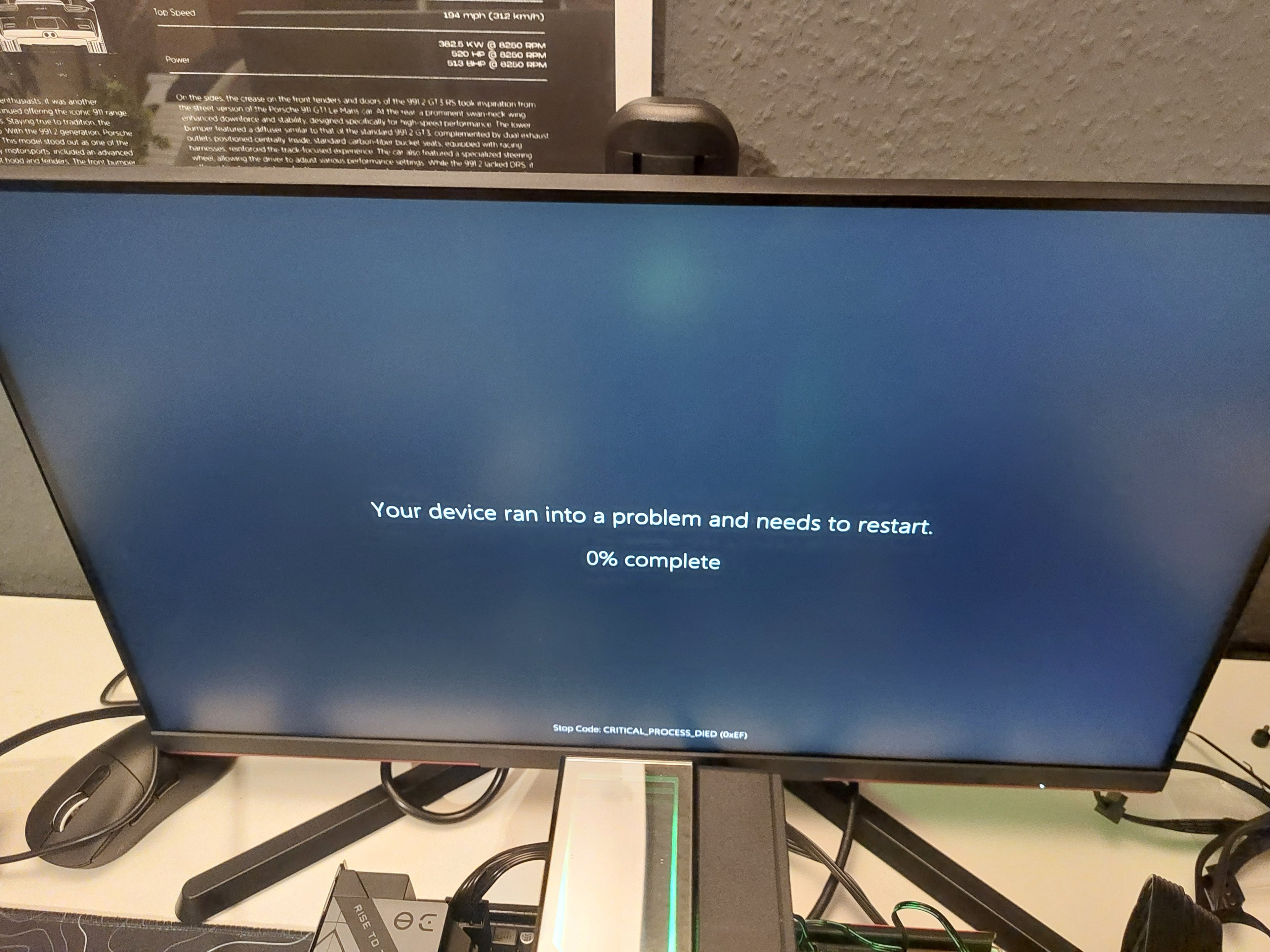

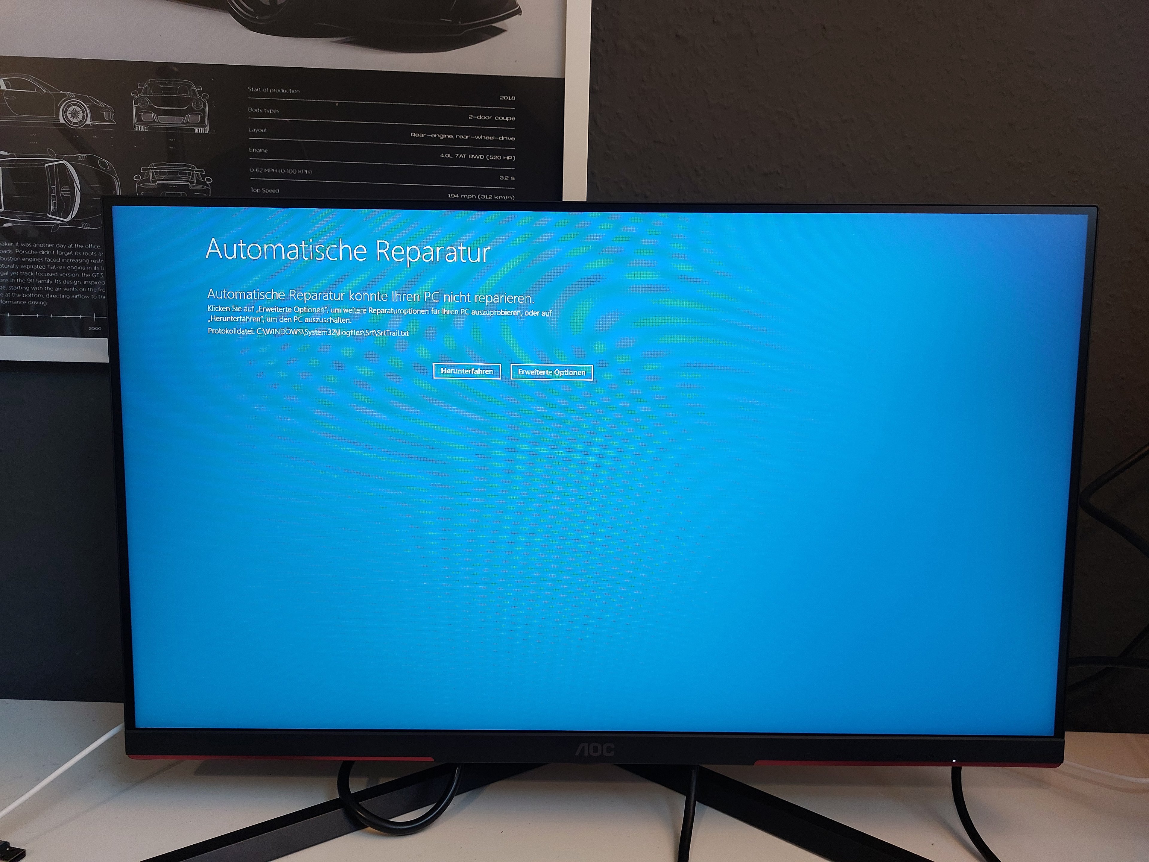

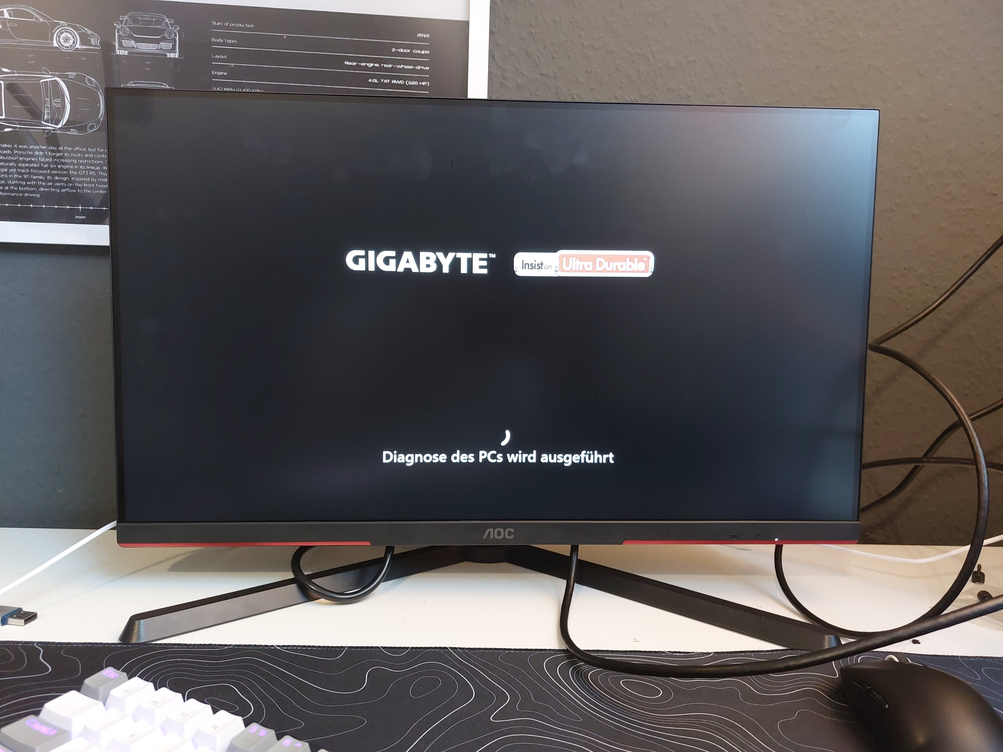

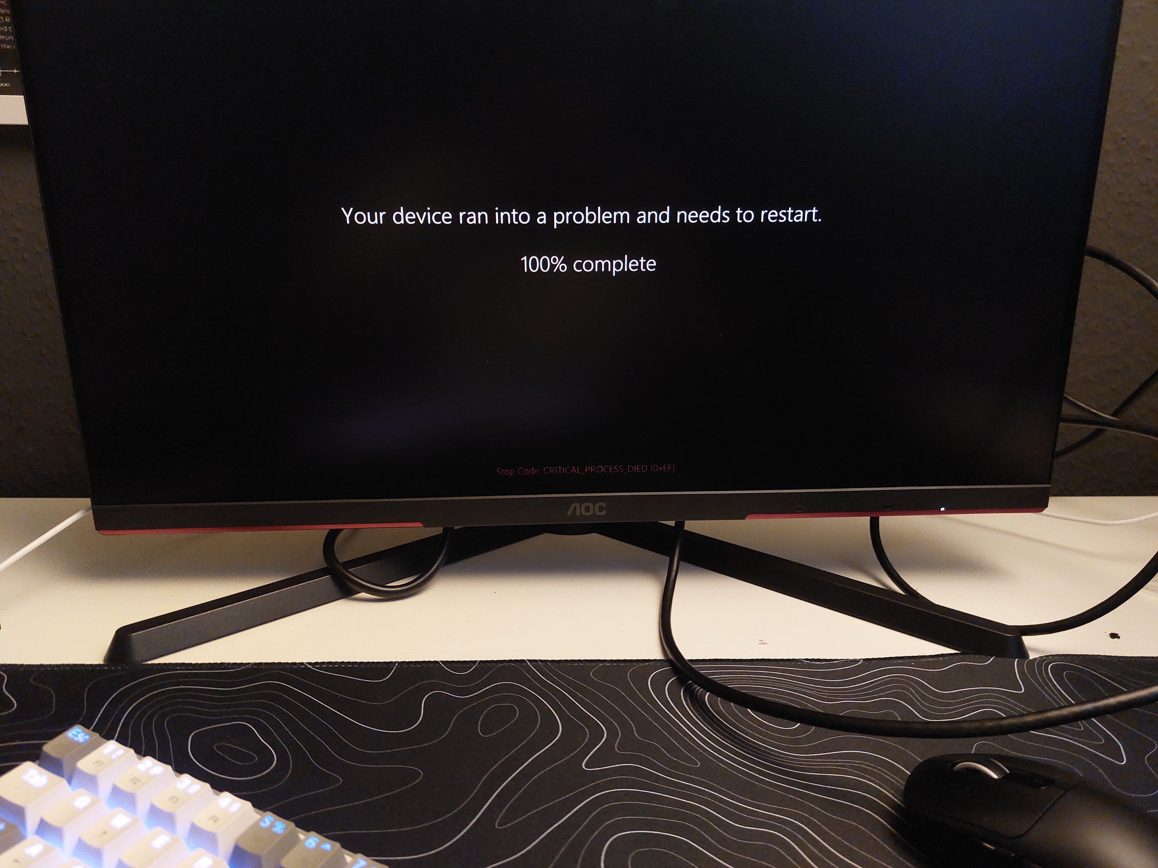

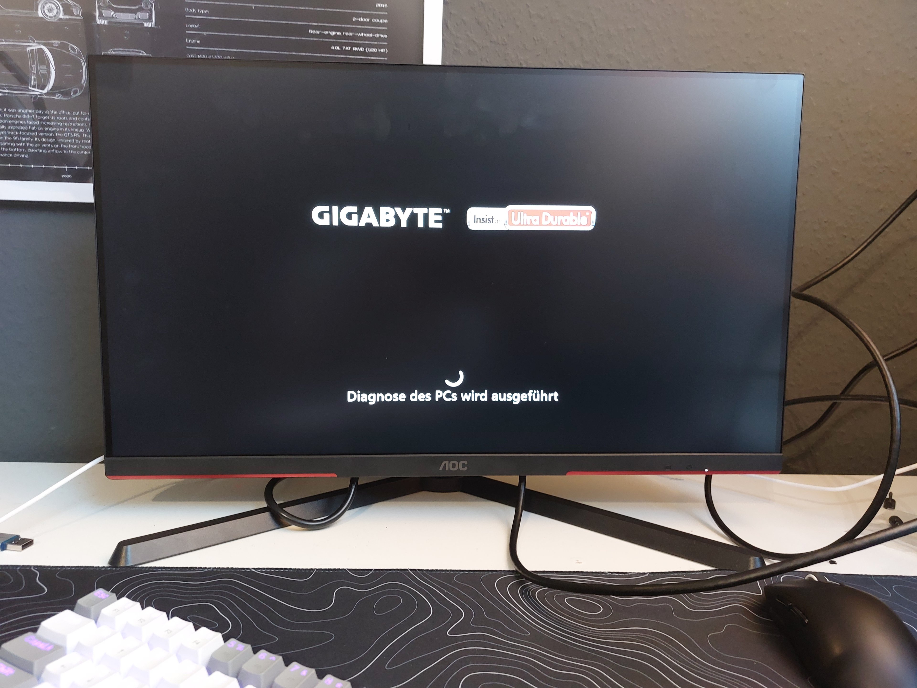

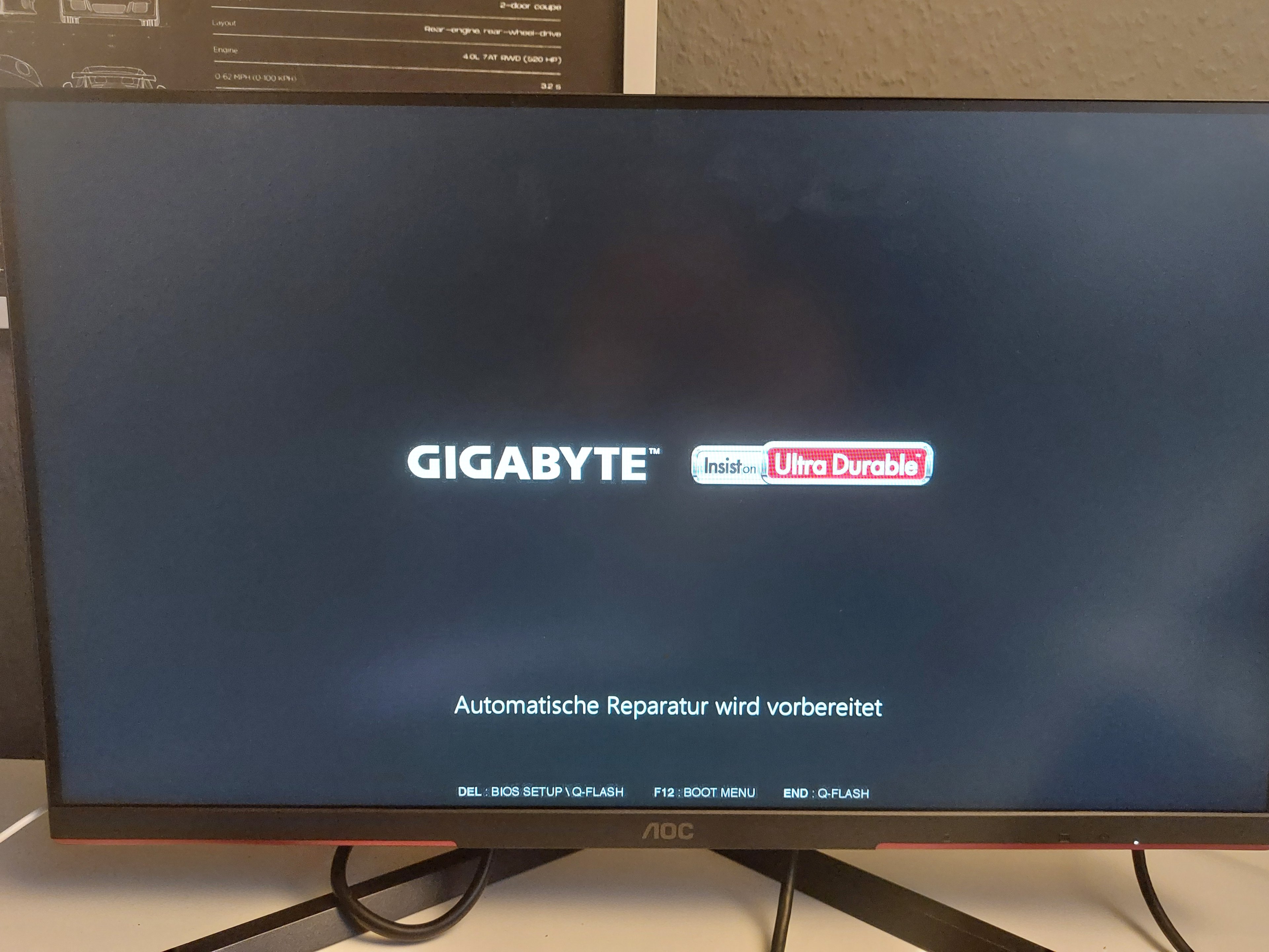

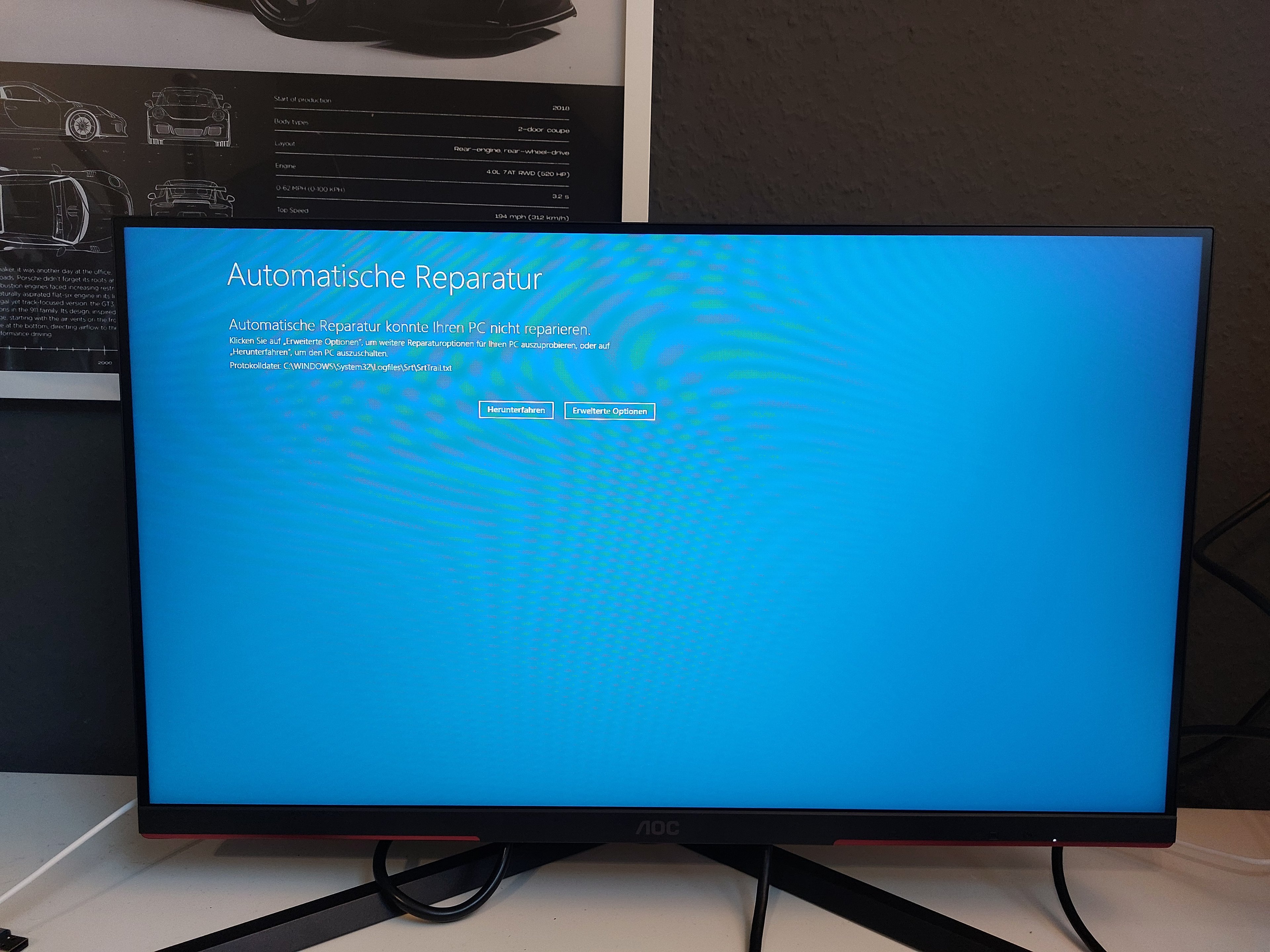

ich habe mir zu Weihnachten ein PC gekauft jedoch habe ich ein Problem mit dem Booten.
Es ist so wie ein Kreislauf er bootet, anschließend zeigt er die im Anhang aufgeführte Fehlermeldung und letztentlich startet er wieder neu und dann kommt genau die selbe Fehlermeldung. Zwischendurch jedoch bleibt es auch bei der VGA Lampe hängen.
Kann mir wer helfen.
Vielen Dank für jede Nachricht! :)

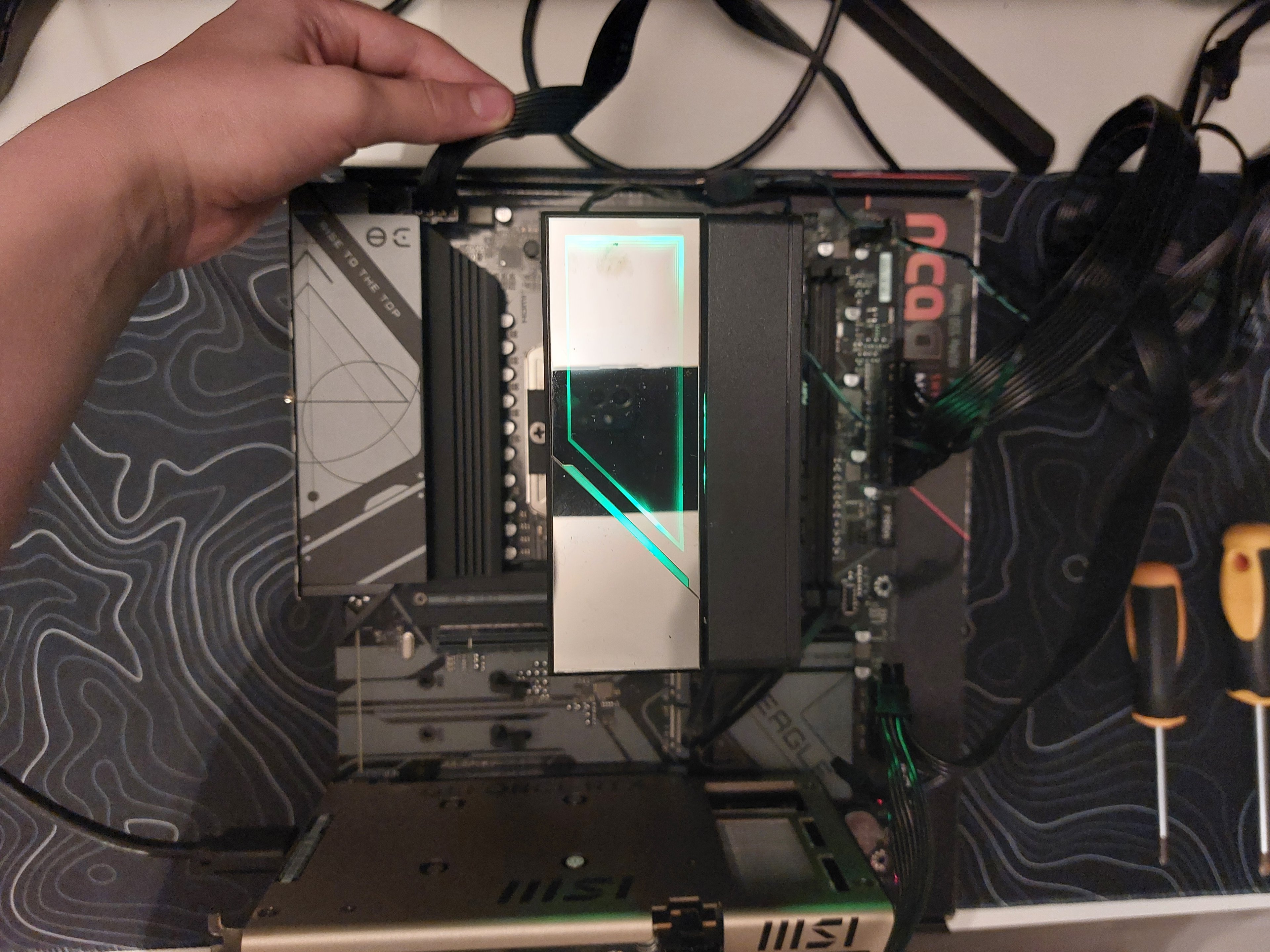

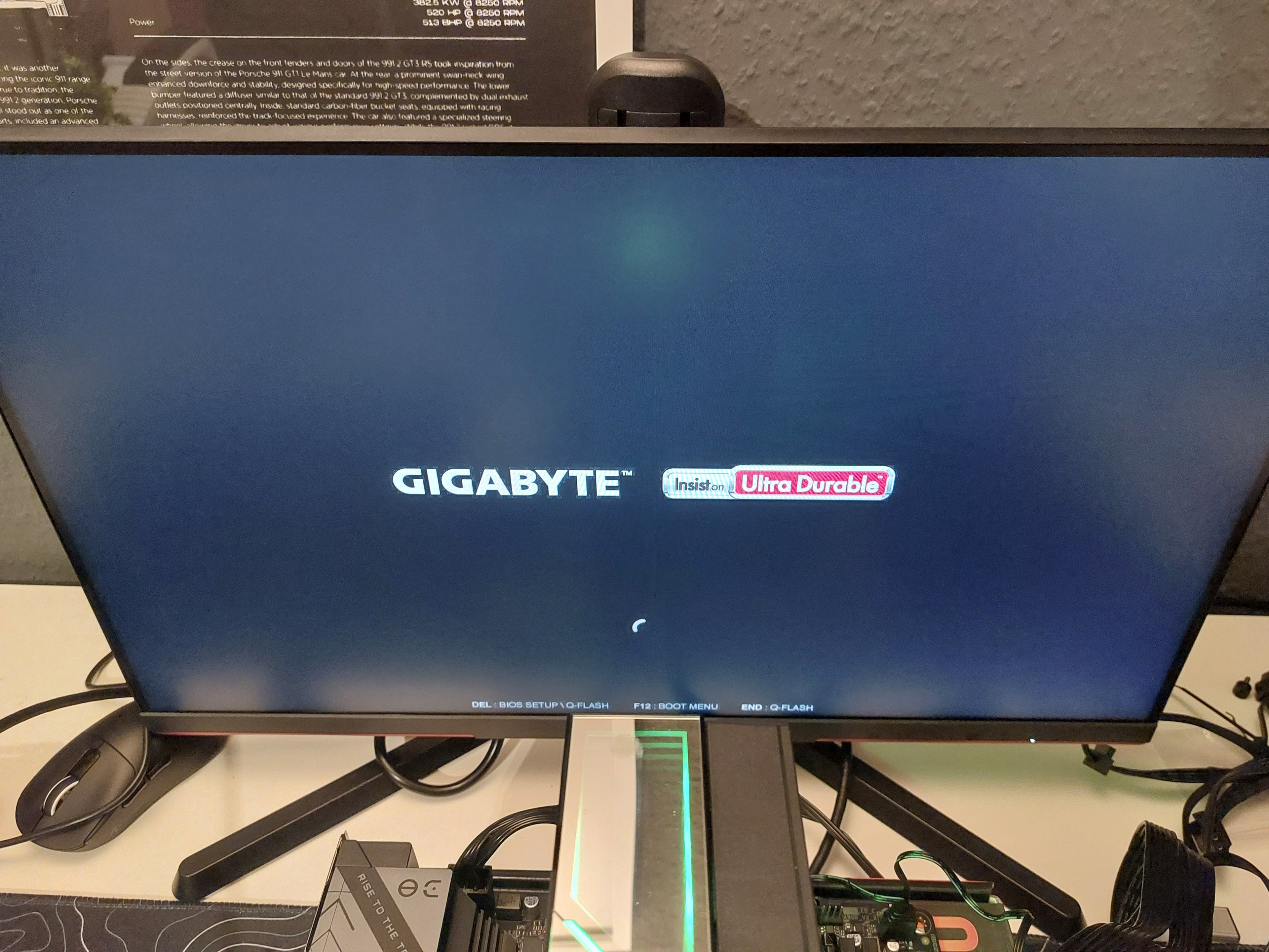

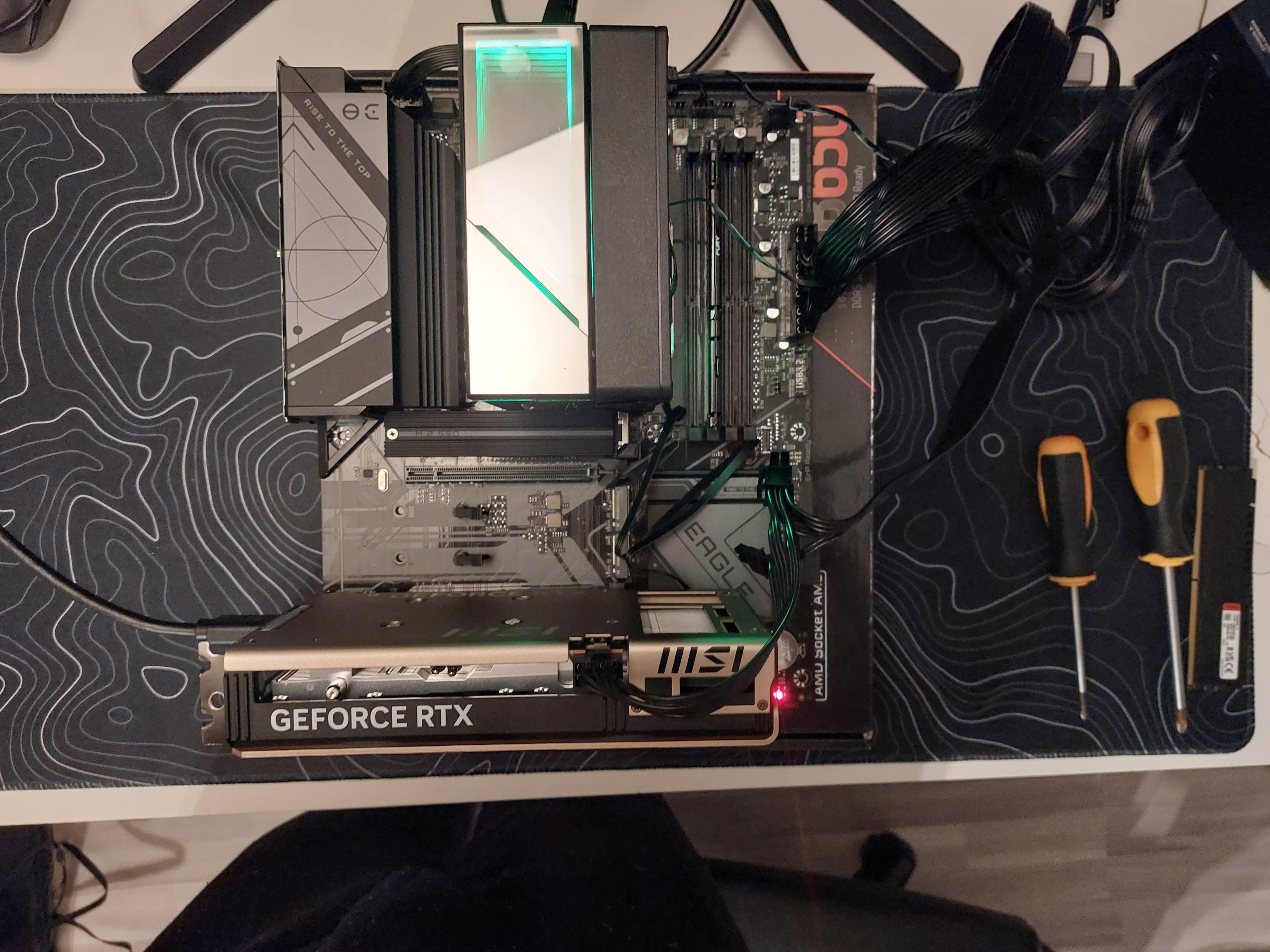

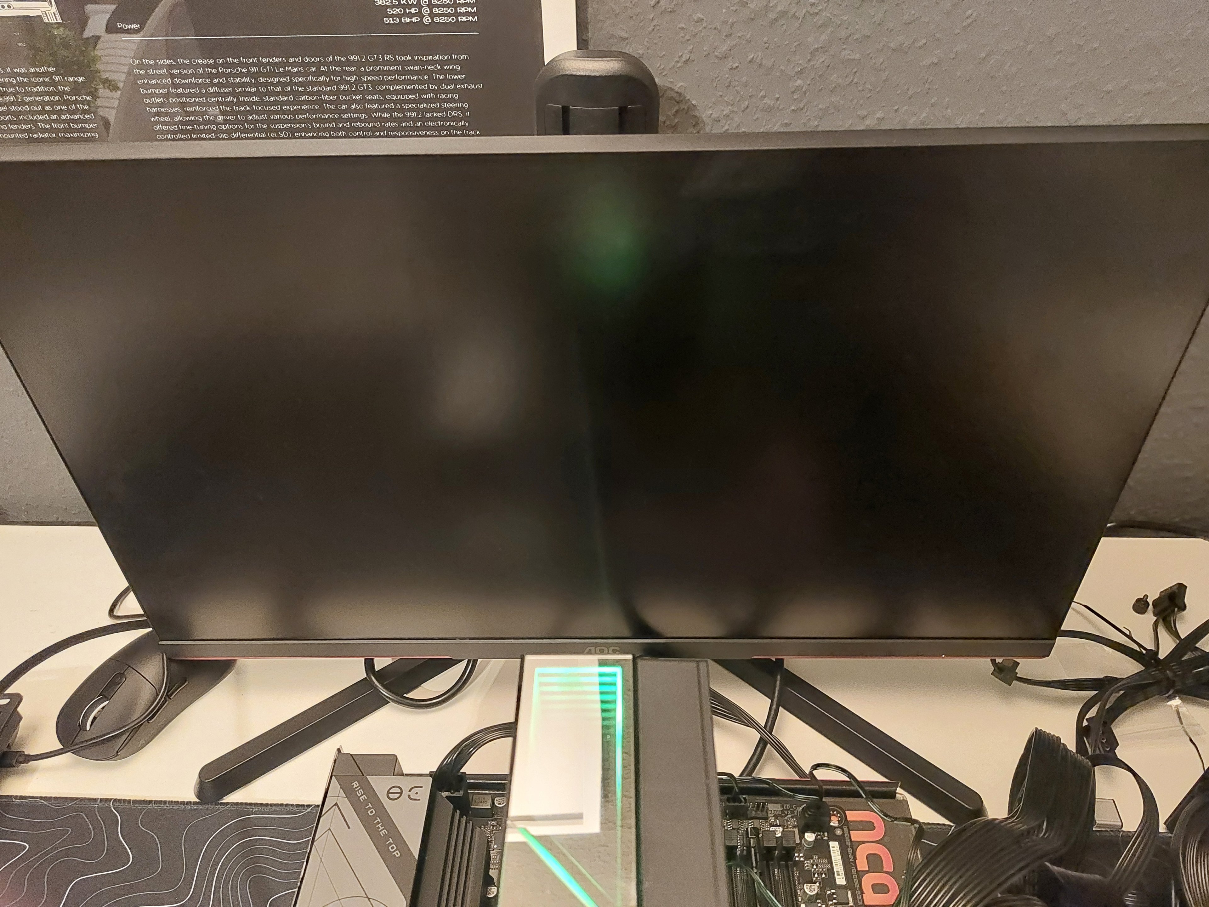

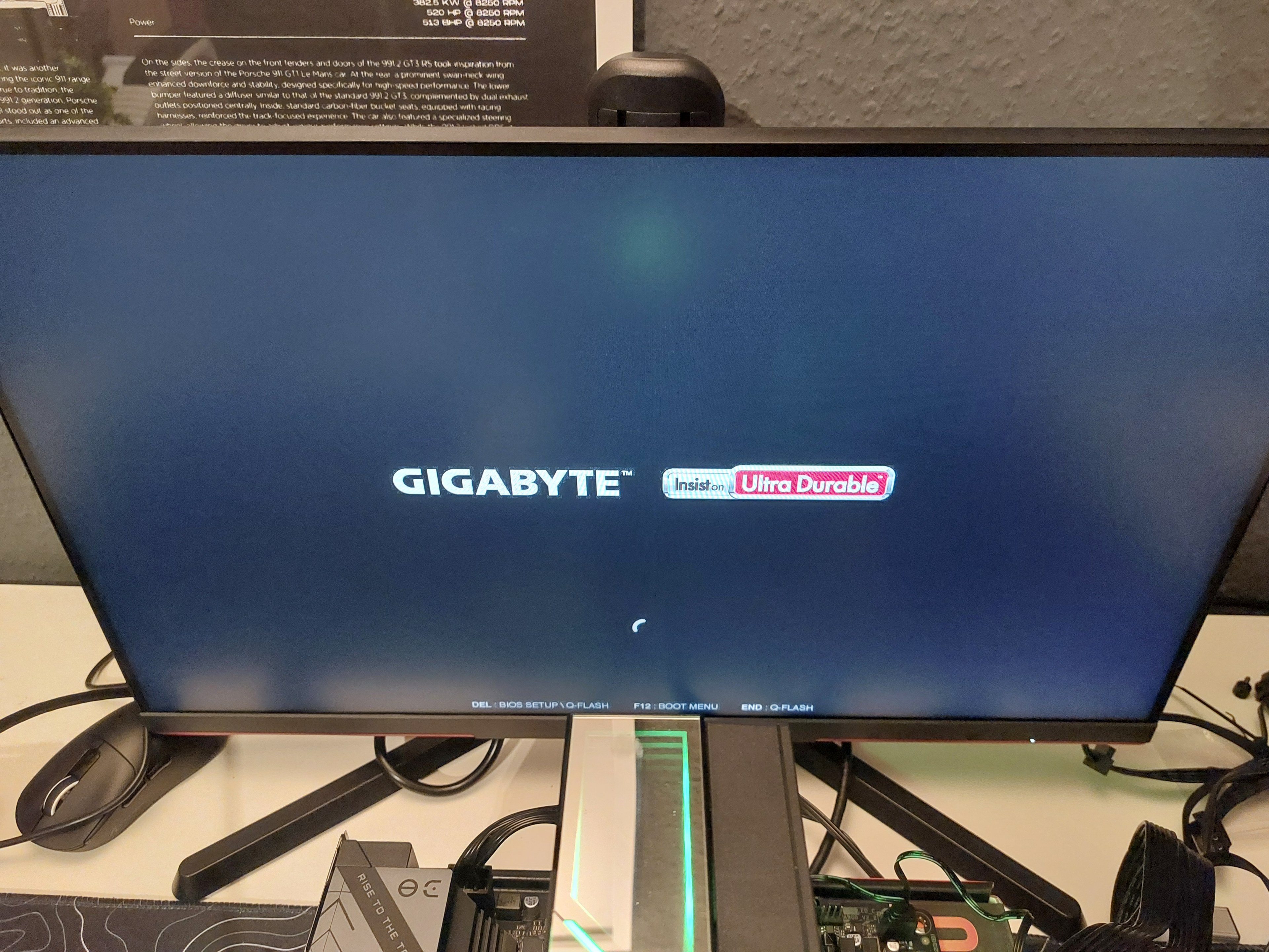

Was benötigen sie denn noch für hardware infos ich habe diese SSD:
https://amzn.eu/d/j7WWfN5
Ich habe das mainboard nun aus dem Gehäuse genommen und im Anhang Fotos in reinfolge meines Problem angehangen.
Vielen Dank für ihre Hilfe.

Deine CPU hat eine iGPU. Bau die Grafikkarte mal aus und hänge den Monitor ans Mainboard und schaue dann, was die VGA-Lampe macht.
