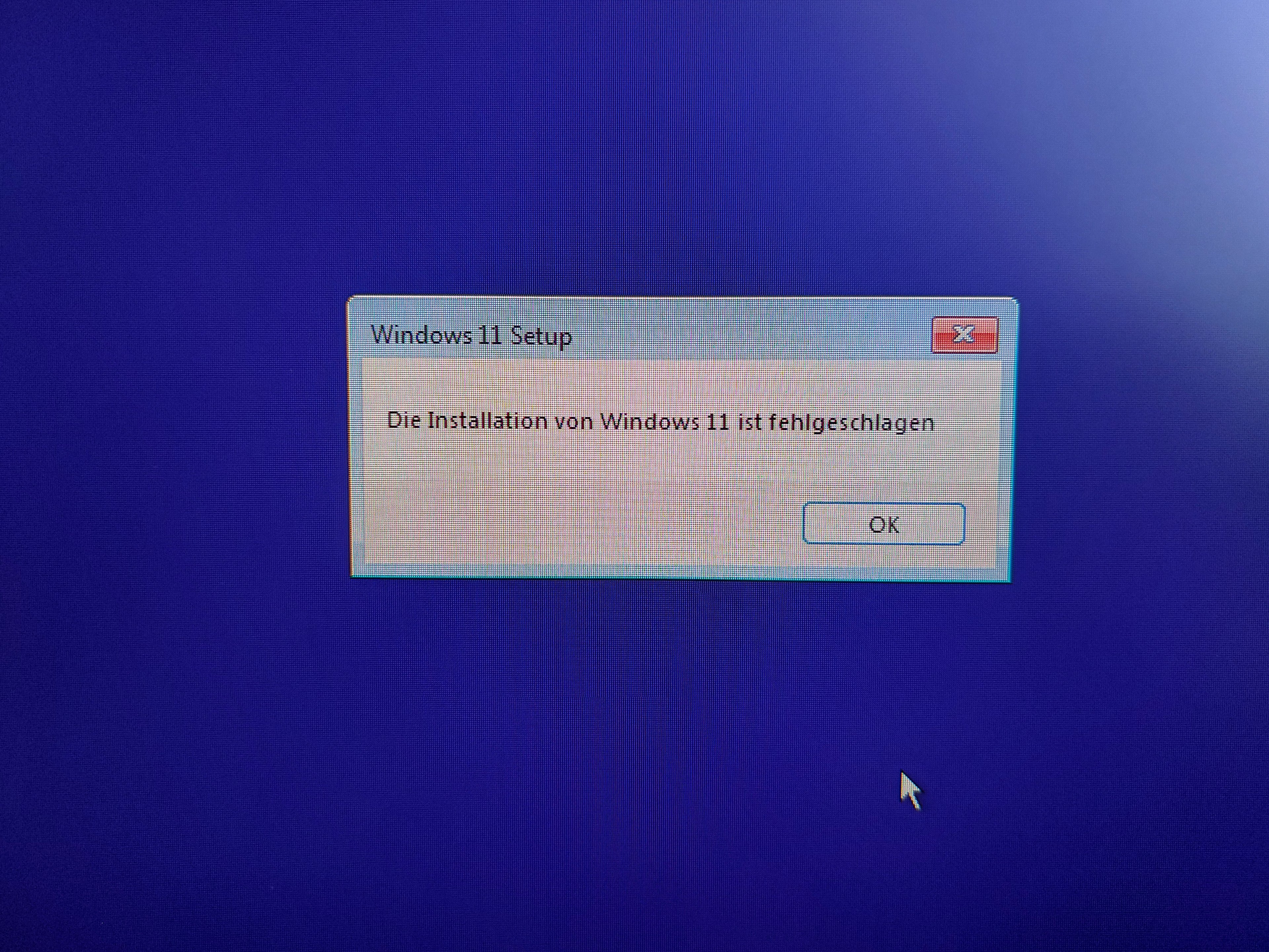

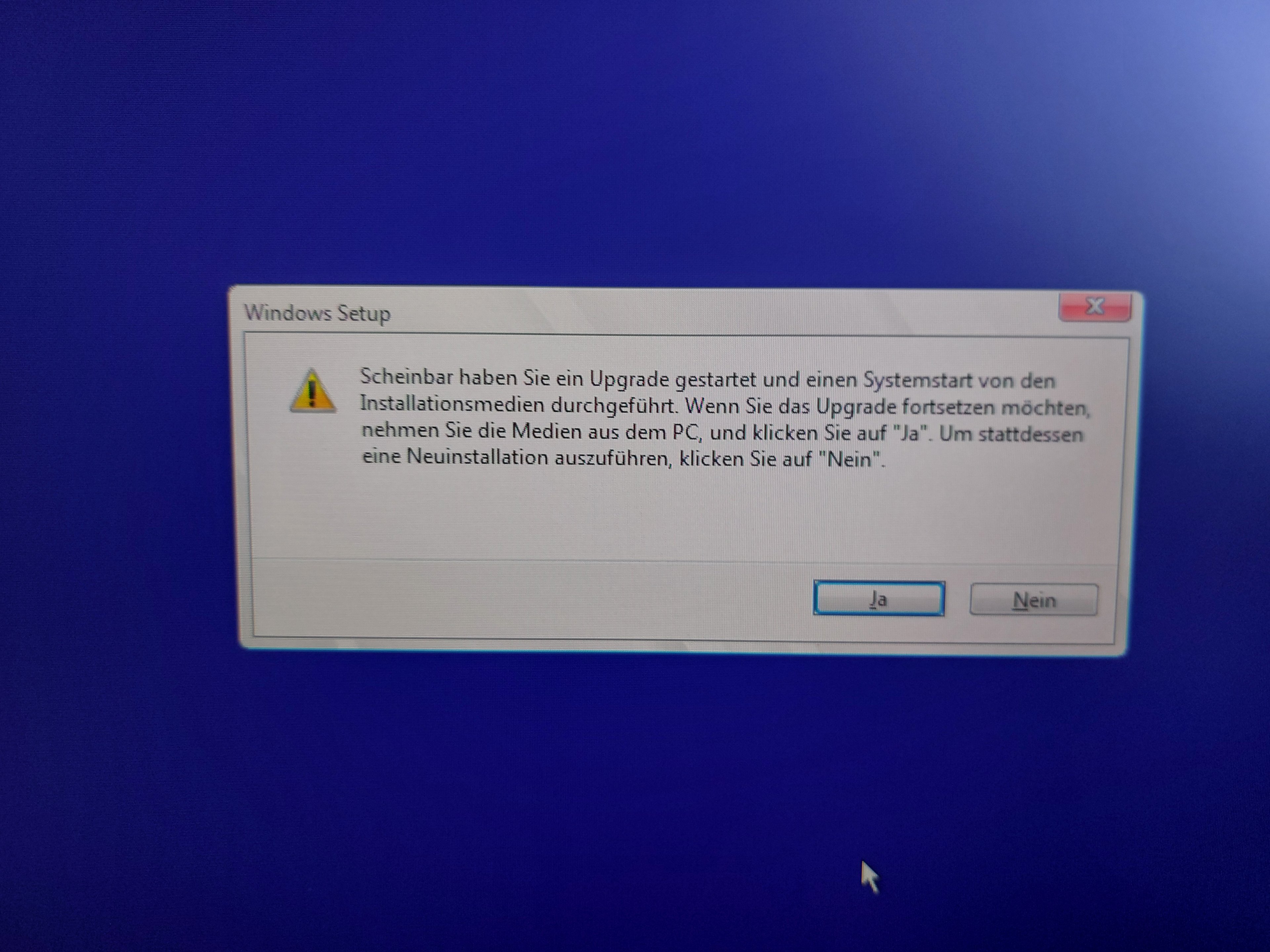

@HausH Ich habe dies nun gemacht doch anschließen kam diese Fehlermeldung was kann ich noch probieren?
Zudem ist dafür die VGA Lampe verschwunden
Ohne Graka, keine Lampe.
Ok. Rechner aus. Stick raus.
Rechner an - BIOS - Werkseinstellungen laden. Bild vom BIOS-Hauptscreen hier posten.
Rechner aus.
Dann schauen wir die weiteren Schritte.
Reaktionen: madmax2010
Kann unterschiedliche Ursachen haben.
Entweder hast du nicht alle Partitionen im Setup zu deinem Laufwerk gelöscht oder du hast dein Stick in der Bootreihenfolge oben mit dabei stehen und nach dem im Setup neu gestartet wird, wird das Setup erneut ausgeführt. Das Setup sollte lieber direkt aufgerufen werden oder über die Bootliste der verfügbaren Laufwerke. Meist ist es die F11 Taste, um alle Laufwerke gelistet zu bekommen, wovon gebootet werden kann.
Noch was, vergiss das mit dem Neukauf einen einzelnen Arbeitsspeicher, da du hier auf dem falschen Weg bist. Ein Fehler oder ein Problem wird eingegrenzt und hier auf gut Glück was zu kaufen, ist der falsche Weg.
Nee, hats nicht. Die Ansage an ihn war, das System ohne Graka zu booten. Hat er gemacht. Daher funktionierte es.
Im übrigen fände ich es charmant, wenn man den Fragensteller nicht mehrgleisig in den Antworten bedient, denn das mit dem fokussieren scheint nicht so gut zu klappen.
