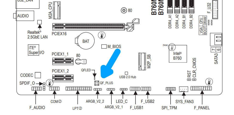

an.ONE schrieb:
Du kannst das Board auch ohne Bild oder ohne Grafikkarte flashen.
Im Allgemeinen empfehle ich, es über das BIOS zu machen, da hier auch der Fortschritt mit angezeigt wird. Hier spielt der Stick auch keinerlei Rolle. Mit diesem Flashback, oder wie es Gigabyte Q-Flash Plus nennt, macht man es blind. Wenn hierzu der Vorgang nicht verstanden wird, dann ist ohne aufsuchen des BIOS nicht gleich ersichtlich, ob das Update funktioniert hat. Zudem ist es manchmal auch etwas schwierig, weil es nicht immer mit jedem Stick funktioniert.

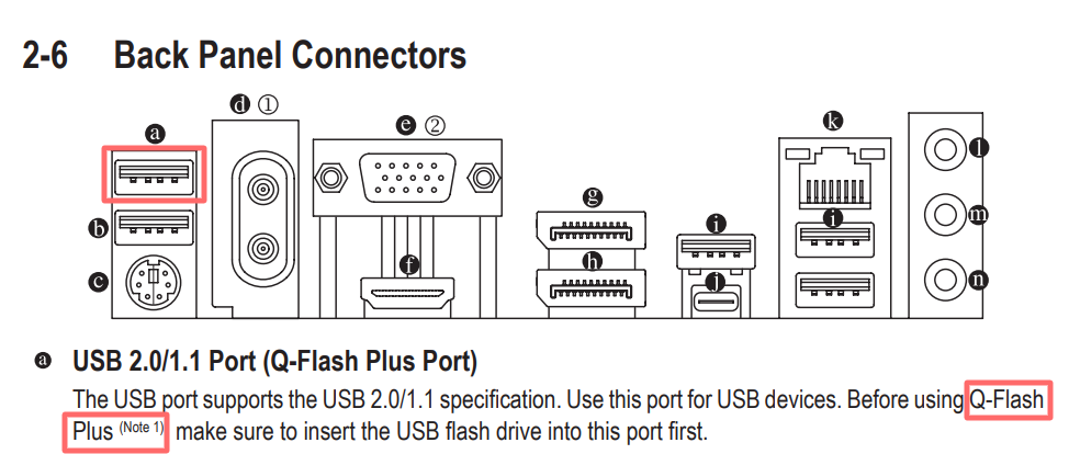

In diesem Fall lässt sich aber das Bios entweder mit der alten Grafikkarte, die noch vorhanden ist, aufsuchen oder wenn der Monitor über das Mainboard angeschlossen ist. Möglicherweise ist auch bereits die alte Grafikkarte verbaut, um den Rechner nutzen zu können, und dann kann das Update auch direkt aus dem Bios erfolgen.
Falls doch ein Bios Flashback vollzogen werden soll, hier weitere Informationen aus dem Handbuch. Bitte dann auch die restlichen Informationen von @an.ONE mit beachten.

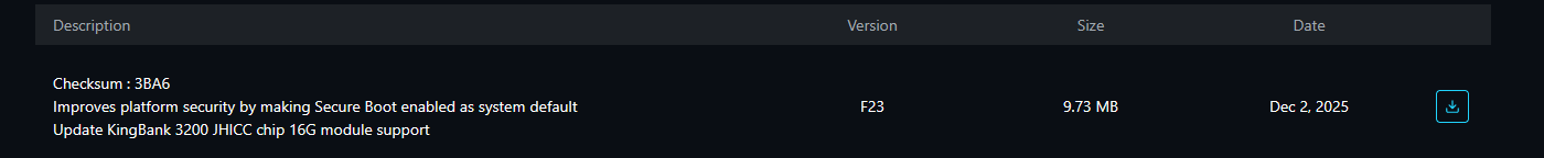

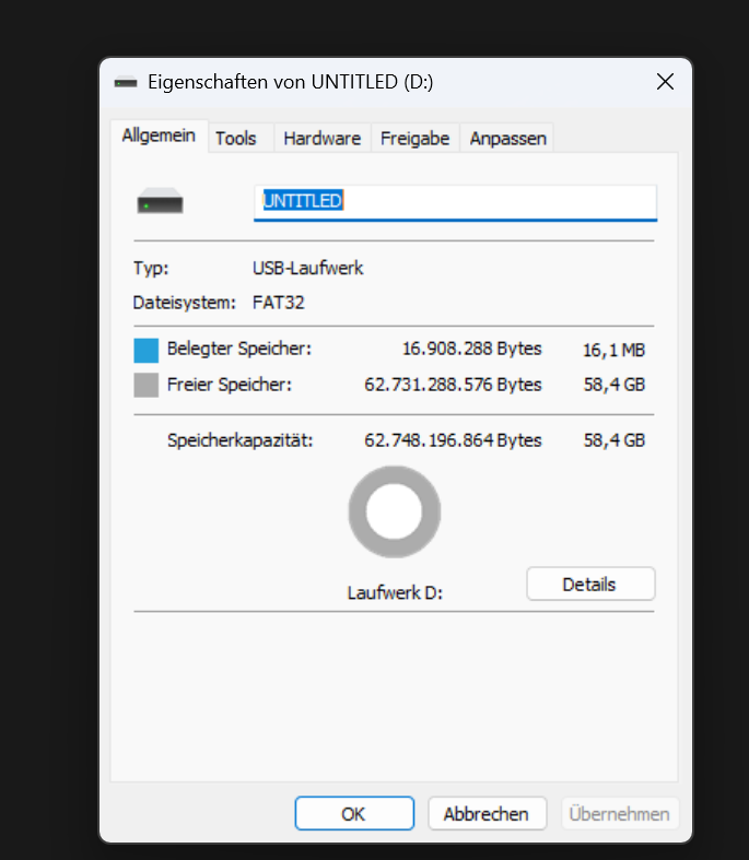

Nimm dir einen USB Stick, formatiere diesen als fat32, entpacke das letzte aktuelle BIOS auf den Stick und benenne das BIOS File in "gigabyte.bin" um.
Dann steckst du den Stick in den obersten recht5en USB-Port. Auf dem steht auch BIOS.
Netzteil anschalten, und unten auf dem Mainboard den rechten weissen Taster drücken bis er blinkt..
Dann dauert das Ganze knapp 5min und du hast das aktuelle BIOS geflashed.

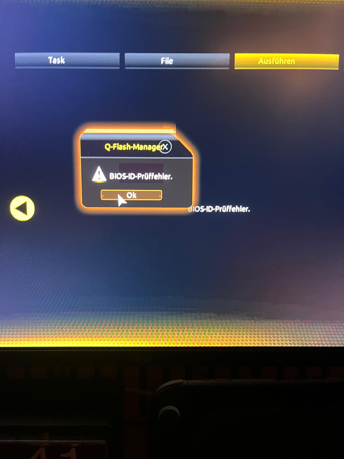

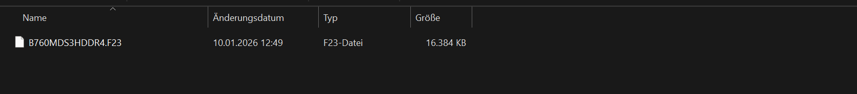

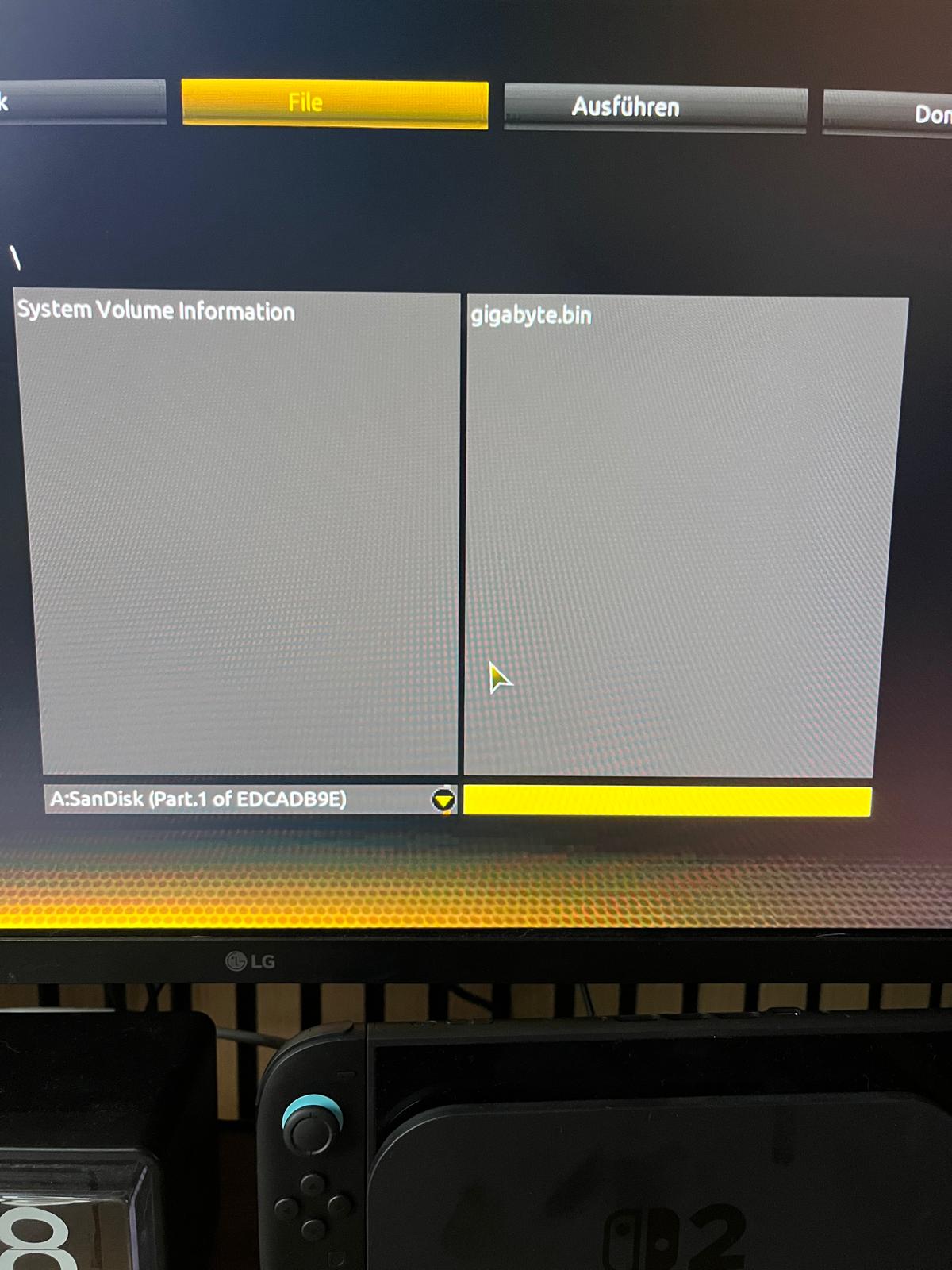

ich habe den ordner jetzt entpackt und in gigabyte.bin umgenannt, dass hat nicht funktioniert. dann habe ich datei nicht entpackt sondern nur umbenannt das ging auch nicht. der stick steck im bios slot.

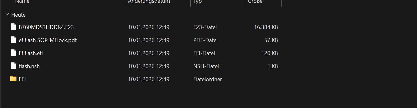

Du brauchst die Datei nicht umzubenennen, das ist nur für den Q-Flash Plus nötig.
Also nur, wenn mittels Flashback das Bios blind draufflasht.
Mit dem Q-Flash über das Bios wählst du die Datei einfach aus und die muss dazu nicht umbenannt sein, weil du sie selbst auswählen kannst.

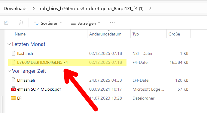

bei dir ist das jetzt eine f4 datei und bei mir f23. ich wei nicht ob das was bedeutet oder nicht? Ausserdem, muss ich vorher den ordner entpacken oder nicht das habe ich nicht ganz verstanden

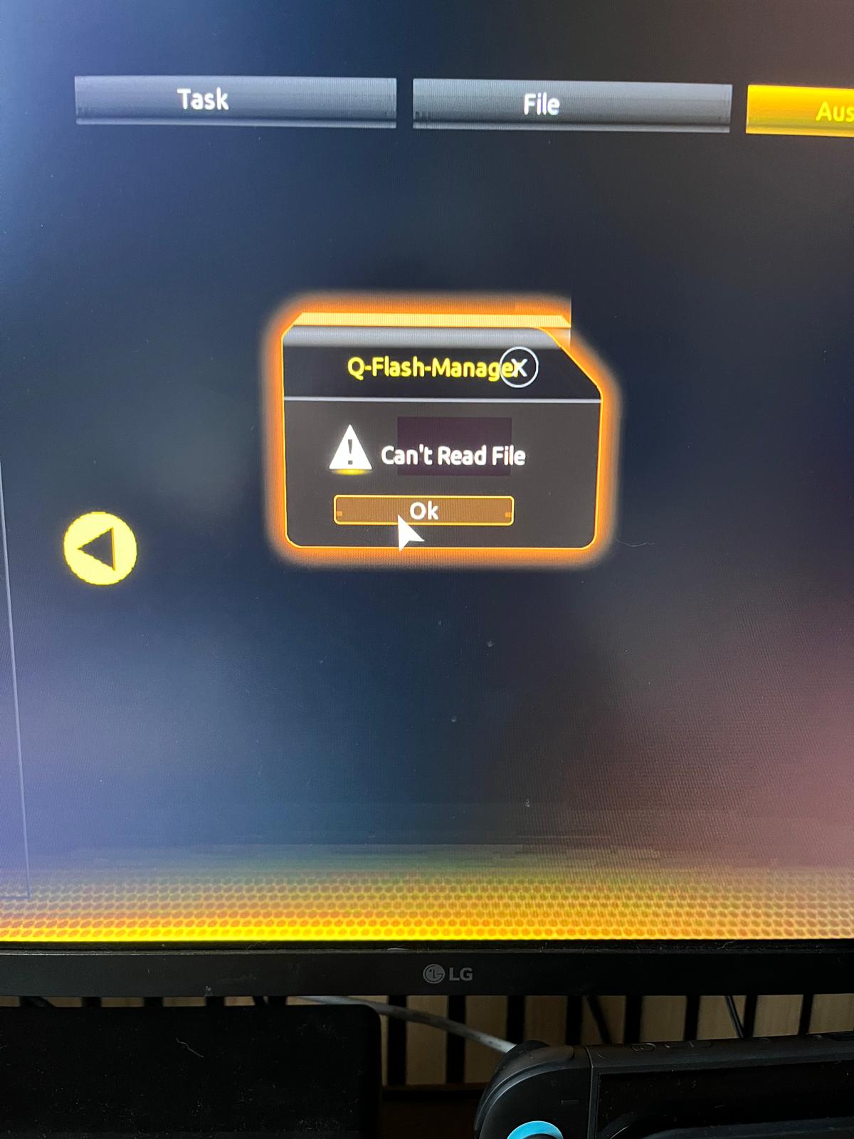

Grade sagt er bei allesn sachen nur noch cant read file. am anfanf hatte ich einmal diese oemld fehlermeldung und dann nur noch cant read file

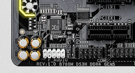

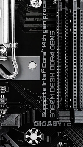

Es gibt zu deinem Board zwei Webseiten:
  1. B760M DS3H DDR4 (Rev. 1.0) = F23
  2. B760M DS3H DDR4 GEN5 = F4
Die Datei kommt als ZIP Datei, die muss natürlich vorher entpackt werden. Auf dem Stick reicht aber nur die eine Datei zum Flashen aus, der Rest ist für das Q-Flash über BIOS nicht notwendig.
Wenn die Datei nicht korrekt oder mit dem Umbenennen verändert wurde, kann es nicht funktionieren. Möglicherweise hast du auch die falsche Datei umbenannt. Deshalb habe ich auch einen Screenshot eingestellt, um dir die korrekte Datei zeigen zu können.
Hast du es auch mit der F4 versucht? Denn du schreibst auch immerzu, das Board als Gen 5 zu haben, und hier unterscheidet sich die Datei. Denn wenn die Flashdatei nicht zum Mainboard gehört, dann wird es auch nicht klappen.
Dann wäre ja die Version F23 korrekt.

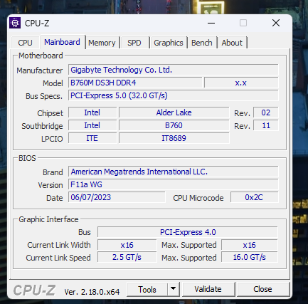

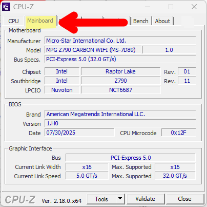

Kannst du mir mal aus CPU-Z den Reiter mit dem Mainboard hier als Screenshot einstellen?

Hier der gewünschte screenshot. mein vater kennt sich ein bisschen mit pcs aus aber da konnhte er mir auch nicht helfen
ist nicht aber dieser hilfe tab nur für pc zusammenbauen
Du hast die Version F11 drauf, daher wäre normalerweise die F23 die korrekte Version.

@LiniXXus danke für die tipps. ich habe vorhin auf reddit geshen dass jeamnd gesagt hat das prebuild firmen teilweise eine andere bios version bekommen die man nicht so einfach updaten kann. kann das stimmen?
grade nochmal alles gemacht und habe sogar eine neue fehlermeldung freigeschaltet. WOW

@LiniXXus prebuild firmen teilweise eine andere bios version bekommen die man nicht so einfach updaten kann. kann das stimmen?
Unwahrscheinlich in dem Fall. Das F11 Bios ist aus "Jun 15, 2023" lt. Homepage.

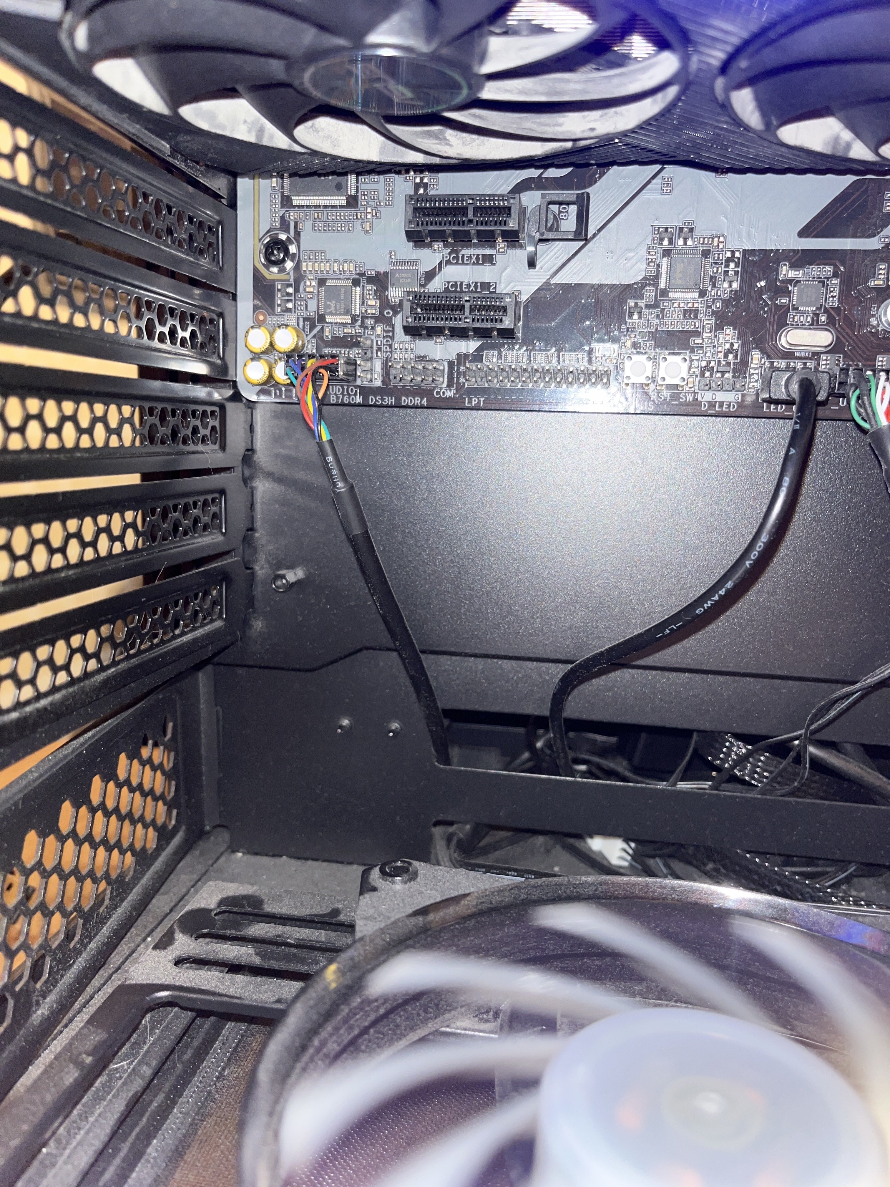

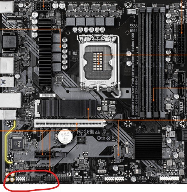

Was mich bei dir allerdings wundert, ist die Angabe PCI-Express 5.0 unter Bus Specs, das hat das normale DDR4 nämlich nicht. Also scheinst du das "gen5 (PCIE)" zu haben ;).
Ebenso finde ich beim Gen5 keine Bios Version "11a WG" auf der HP. Was steht denn bei dir ganz unten am Rand des Mainboards?
@an.ONE Einfach nur ds3h kein Gen5 oder sob
ich denke nicht dass ich gen 5 habe da gen 5 nur 14000 unterstüzt ich aber 12th gen habe ´. ausserdem steht das nirgends
Gen 5 heißt bei dem Board nur, dass es PCI Express 5.0 unterstützt, großartig anders sind die Boards nicht.
Die CPU Generation mal aussen vor gelassen. Beide Boards unterstützen 12th/13th/14th gen LGA1700 CPUs. Ich hab ja auch ein MB aus der Reihe, das DS3H AX DDR4. Und meines läuft auch nur mit PCIE4.0 und CPUZ liest das korrekt aus.
In deinem CPUZ Screenshot steht bei dir allerdings, dass das Ding PCIE5.0 unterstützt.
Das normale DS3H DDR4 unterstützt nur PCIE4.0.
Heißt für mich, entweder ist da ein falsches Bios drauf, oder CPU-Z liest die Daten falsch aus :).
Und beim Gen5 steht die Bezeichnung auch unten am Rand, beim normalen idr immer links am Rand..ka ob es da Unterschiede in anderen Ländern gibt :)
Ebenso hat dein Board 2 Taster (q-flash+Rst)
Das Gen5 hat nur einen soweit ich das bei auf den Hersteller-Bildern richtig sehe nur q-flash+
Bissl merkwürdig. Du kannst es ja auch einmal mit einem älteren Bios versuchen, z.B. das F12 oder F13.

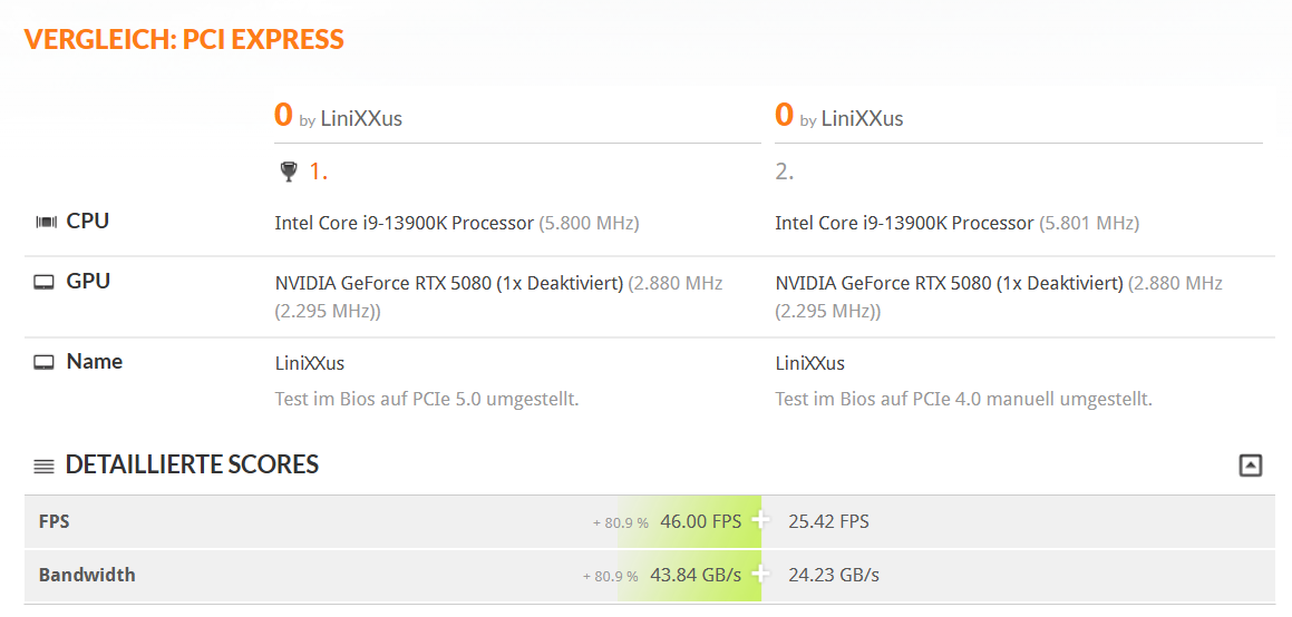

Mit x16 PCIe 5.0 und M.2 PCIe 5.0 würden sich die Lanes der Grafikkarte halbieren. Auf meinem Mainboard nutze ich deshalb nur die vier M.2-Slots mit PCIe 4.0, weil es hiermit keine Lanes der Grafikkarte nimmt. Das eine M.2 mit PCIe 5.0, nutze ich aus diesem Grund nicht.
Habe aber das MSI Z790 Carbon (DDR5) Mainboard und hier ändert sich die Ausstattung etwas. Das Mainboard hat auch zu seiner Zeit (Juli 2024) 310 Euro gekostet. Mit Bios Update gibt es hier auch keinerlei Probleme.
Diese Unterschiede existieren aber je nach Mainboard und sind nicht vom Prozessor abhängig. Denn alle Prozessoren für den Sockel 1700 unterstützen bis zu PCIe 5.0 und DDR4 und DDR5. PCIe ist abwärtskompatibel, so kocht jeder Hersteller eines Mainboards seine eigene Suppe. Hat daher auch mit der Preisklasse und der Ausstattung eines Mainboards zu tun.
Grafikkarten mit PCIe 5.0 gibt es auch erst seit Kurzem, so war dieses zuvor nicht so von Belang.
Ist PCIe 5.0 so wichtig? Das muss jeder für sich entscheiden. Habe hierzu aber mal einen Vergleichstest gemacht.
Vergleich: PCI Express
