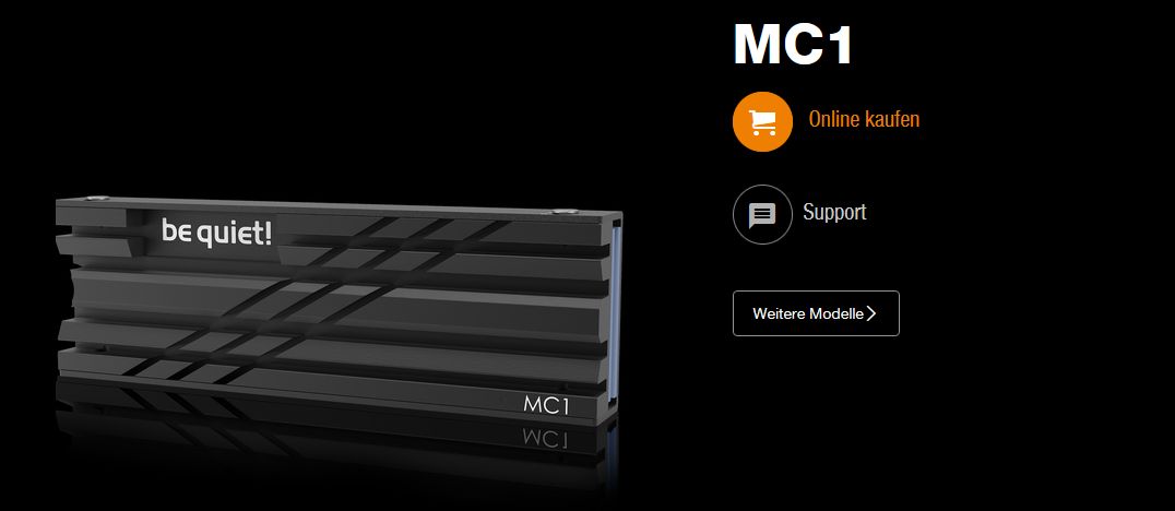

Auf dem Bild wird der Kühler doch dargestellt 😎und wenn der Mist ist nimm den auf dem Bild hab ich schon mehrfach verbaut ohne Probleme (Kostet ca. nen 10er) . Ps. mit "Gigabyte Thermal Guard" ist der Kühler gemeint nur so zum Verständnis , (steht in der Beschreibung vom Board)
HenryLion schrieb:
Ich möchte eine M.2 SSD verbauen und habe gelesen, dass es wichtig ist, einen M.2 Kühler zu verwenden, um die SSD vor Überhitzung zu schützen.
Wo willst du das gelesen haben? Im Regelfall ist das nämlich eben nicht notwendig.
