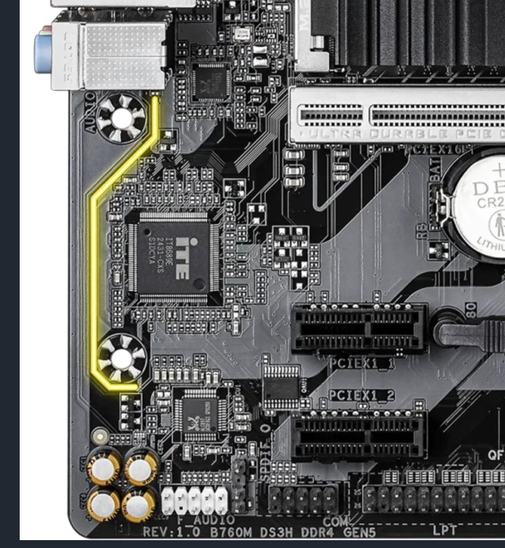

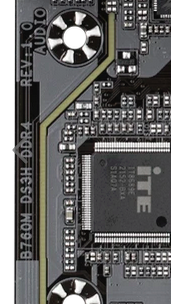

die Revisions Version des MBs steht meistens unten links auf dem MB drauf.
Bei deinem MB unter den Soundanschluss (Klinkenbuchse), an der Platine.
Ja, das sollte eigentlich so der Fall sein:

Einfach mal das Seitenteil vom Gehäuse abnehmen.
Bei der Gen5 steht die Version anscheinend unten am Rand.
Ggfs. kann auch das Tool CPU-z die auslesen. "Reiter Mainboard"

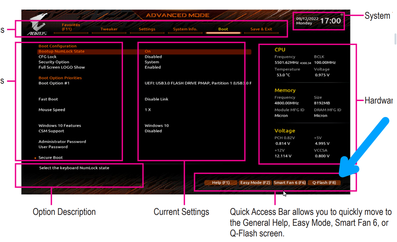

Zum flashen musst du in das Bios kommen.
Laut deinem anderen Thema kommst du nicht mit der neuen Grafikkarte in das Bios, sondern nur mit der alten Grafikkarte oder direkt am Mainboard angeschlossen.
Die Datei aus der Webseite muss entpackt und auf einem Stick gespeichert werden.
Danach wird im Bios dieses Menü aufgerufen und darin die Datei vom Stick aufgerufen und ausgeführt.
Hinweis: Während des Flashvorgangs weder den Stick abziehen, noch den Rechner vom Strom nehmen oder ausschalten!
Weitere Informationen findest du im entsprechenden Handbuch: https://www.gigabyte.com/Motherboard/B760M-DS3H-DDR4-GEN5/support#Support-Manual
Reaktionen: SuperTuesday

Du kannst das Board auch ohne Bild oder ohne Grafikkarte flashen.
Nimm dir einen USB Stick, formatiere diesen als fat32, entpacke das letzte aktuelle BIOS auf den Stick und benenne das BIOS File in "gigabyte.bin" um.
Dann steckst du den Stick in den obersten recht5en USB-Port. Auf dem steht auch BIOS.
Netzteil anschalten, und unten auf dem Mainboard den rechten weissen Taster drücken bis er blinkt..
Dann dauert das Ganze knapp 5min und du hast das aktuelle BIOS geflashed.

Und ja stimmt, wie so ziemlich alle Gigabyte Boards hat auch dieses Q-Flash.
