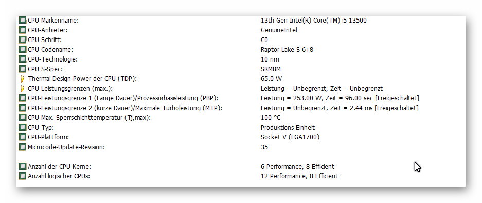

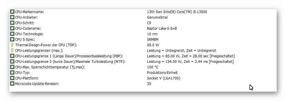

1. Das Turbo Power Limit ist auf Auto
Sollte dies nicht angepasst sein? HWINFO ließt zu CPU Leistungsgrenze folgendes aus:
CPU Leistungsgrenze 1 : 253 Watt
CPU Leistungsgrenze 2: unbegrenzt - siehe Foto
Der i5 13500 hat doch eine Max. Turbo Leistungsaufnahme von 154 Watt !!!
Was sollte im Bios eingestellt werden?

Microcode 0x125 behebt ja nur den eTVB-Bug, der allenfalls partiell für das "Grillen" verantwortlich sein soll. Der neue Microcode kommt noch.
Auf der Support-Seite gibt es einen BIOS Setup Guide.
PL2 sollte auf 154W begrenzt sein. Das stimmt. PL1 ist auch schon viel zu hoch. Sowas!

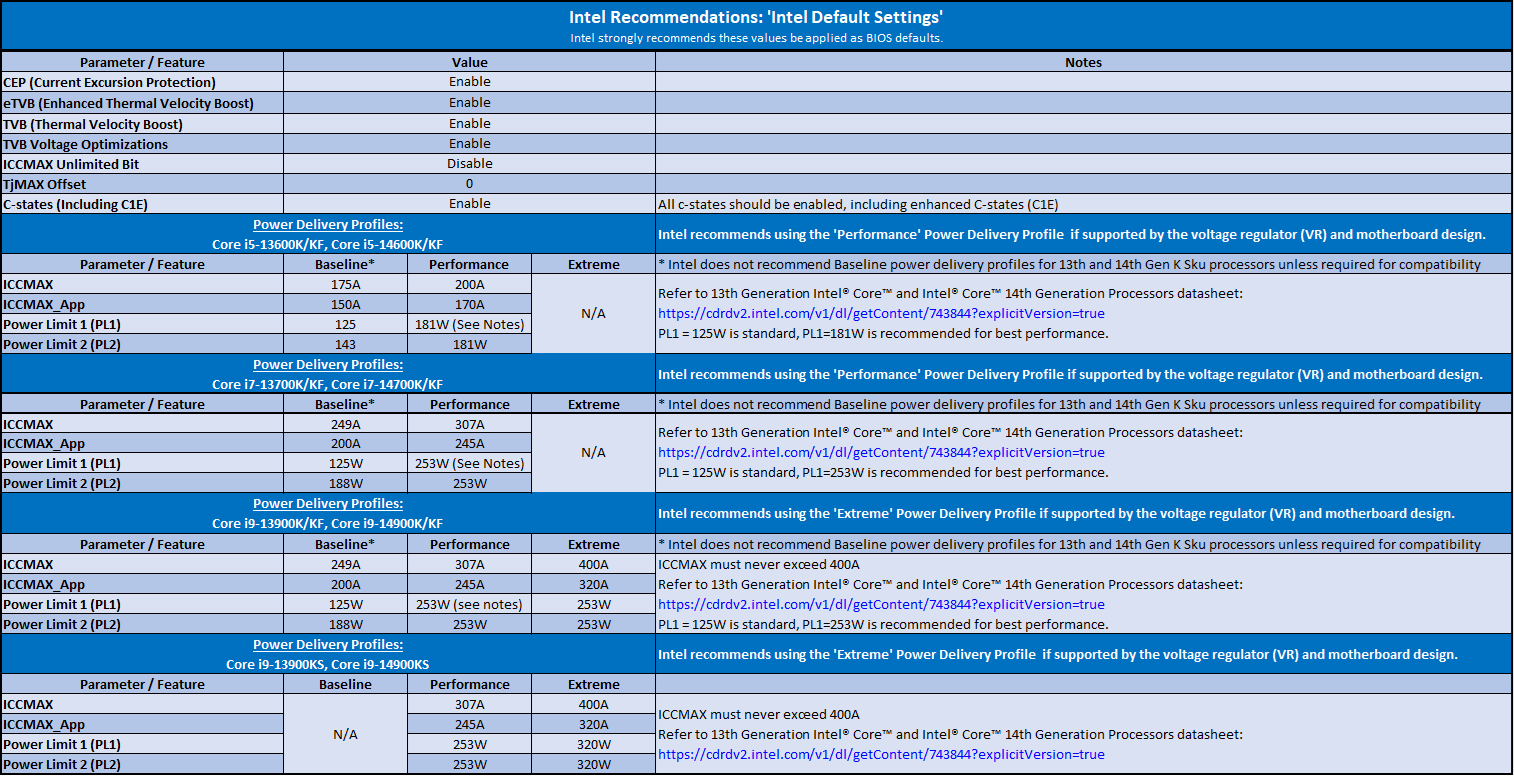

Intel Default Settings
https://www.computerbase.de/artikel/mainboards/asus-mainboard-intel-default-settings.88896/

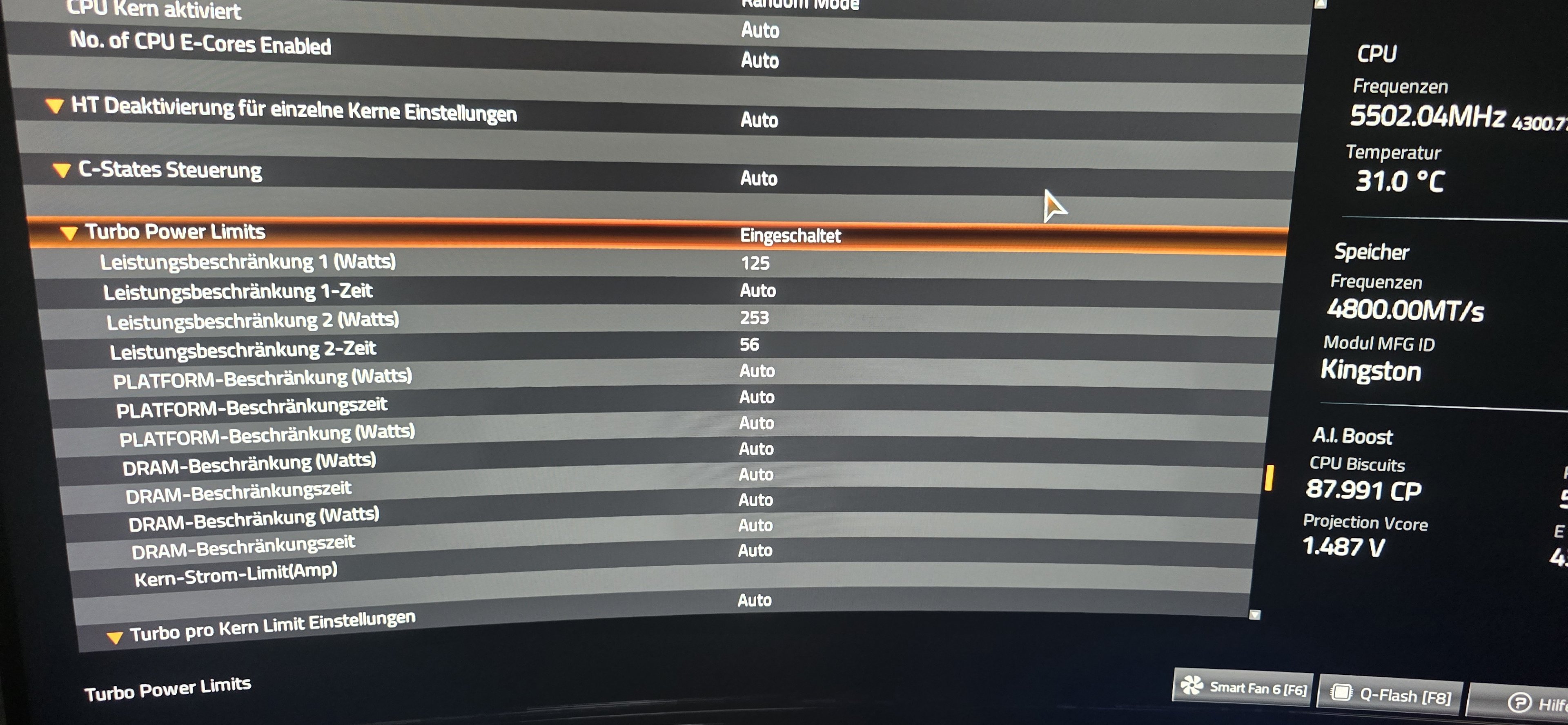

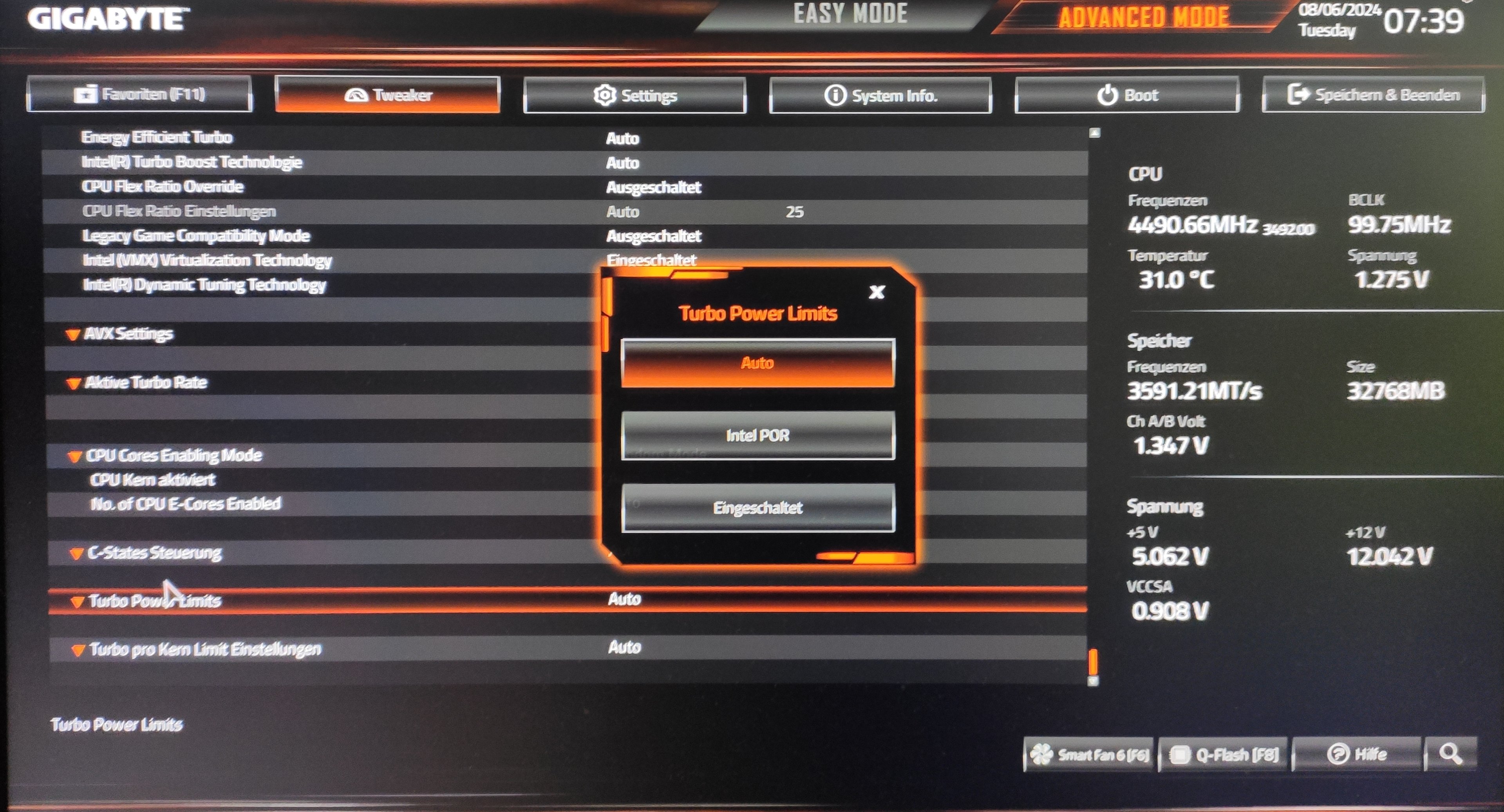

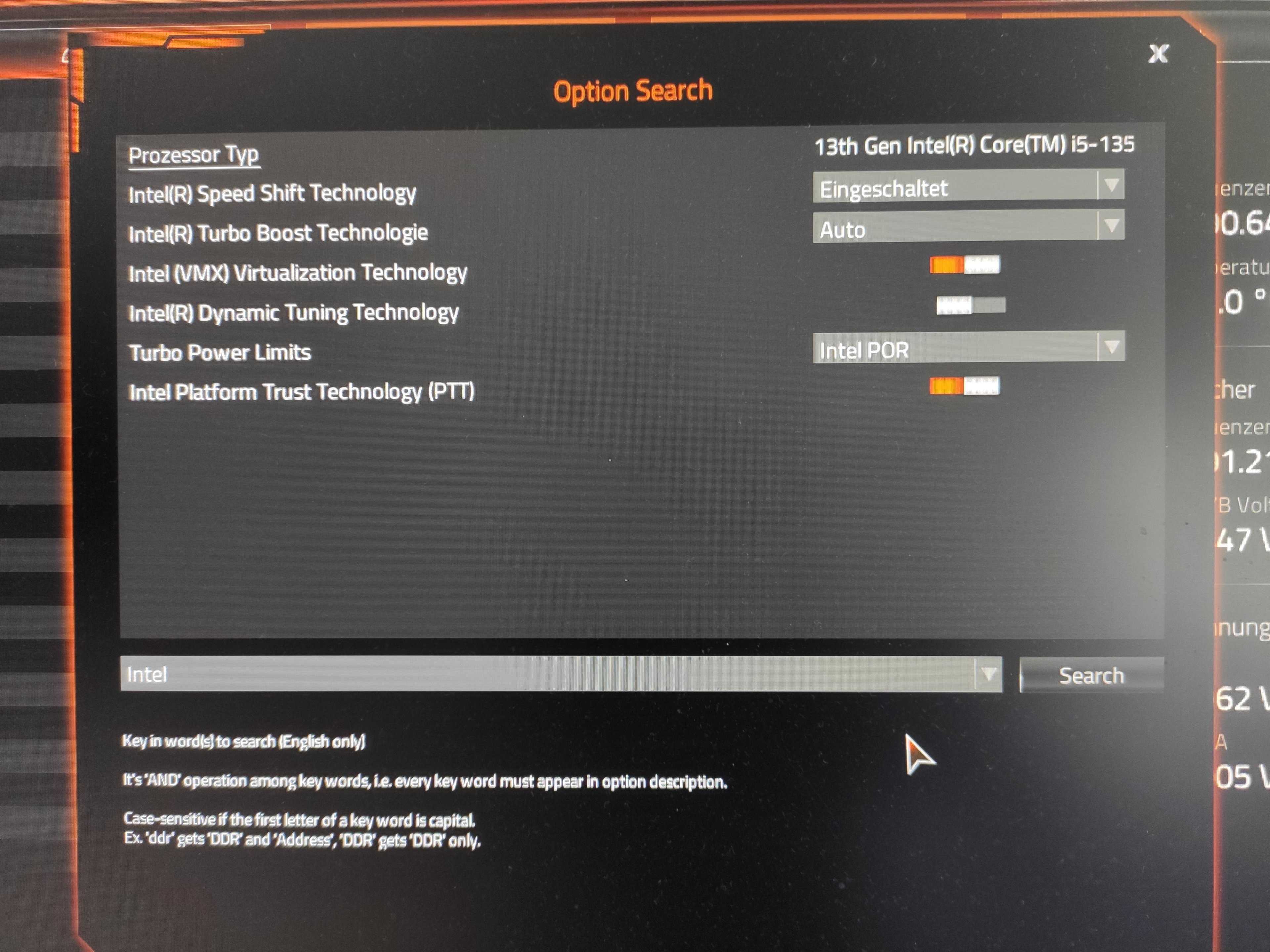

Ich finde bei mir unter Turbo Power Limit nur Automatisch, Intel POR und eingeschaltet. Bild 3
Ich habe mal auf Intel POR gestellt. Jetzt sind die PL1 und PL 2 Werte so eingestellt: Siehe Foto 2
Ist das jetzt richtig? Und was bedeutet Intel POR? Was Intel Baseline? Ist das Baseline das Default Profil? Ich blicke da nicht durch.

Wo kannst du Performance einstellen? Bei mir gibts nur AUTO,INTEL POR und EINGESCHALTET.
Wo hast du die Werte für PL und PL2 eingestellt? Unter Eingeschaltet und dann die Werte manuell aus der Scrollliste eingestellt?

Habe den I7 14700kf..
Mach dich nicht verrückt, stell die Powerlimits ein und gut ist.

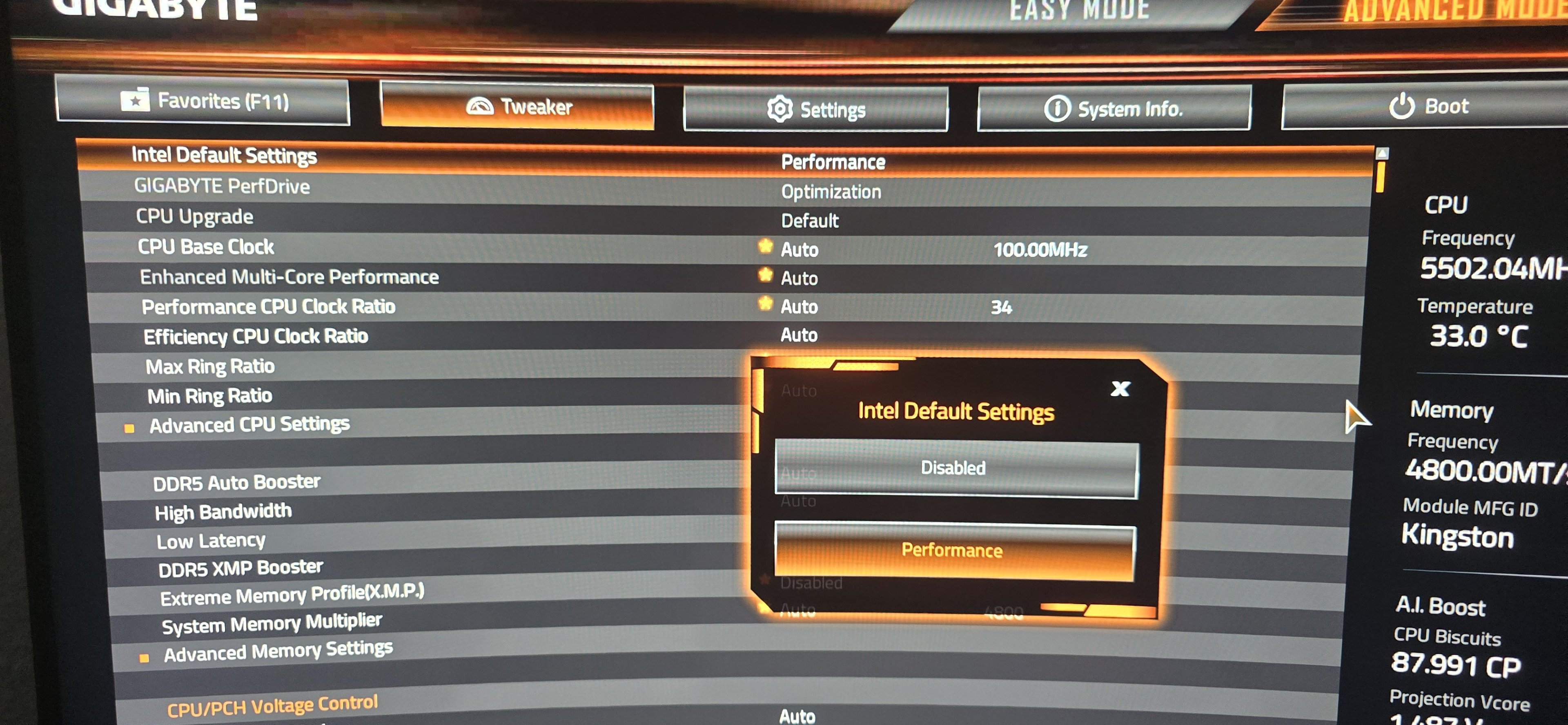

Ich kann die Einstellung (wie auf deinem Bild) Gigabyte PerfDrive - Optimization gar nicht aktivieren (ausgegraut) Siehe Bild . Ist das die Ursache warum bei mir kein Intel Default Profil auftaucht?
Da habe ich überhaupt nichts verändert - hast du als ersten Punkt nicht "Intel Default Settings" ?
Sonst mal in die Suche eingeben

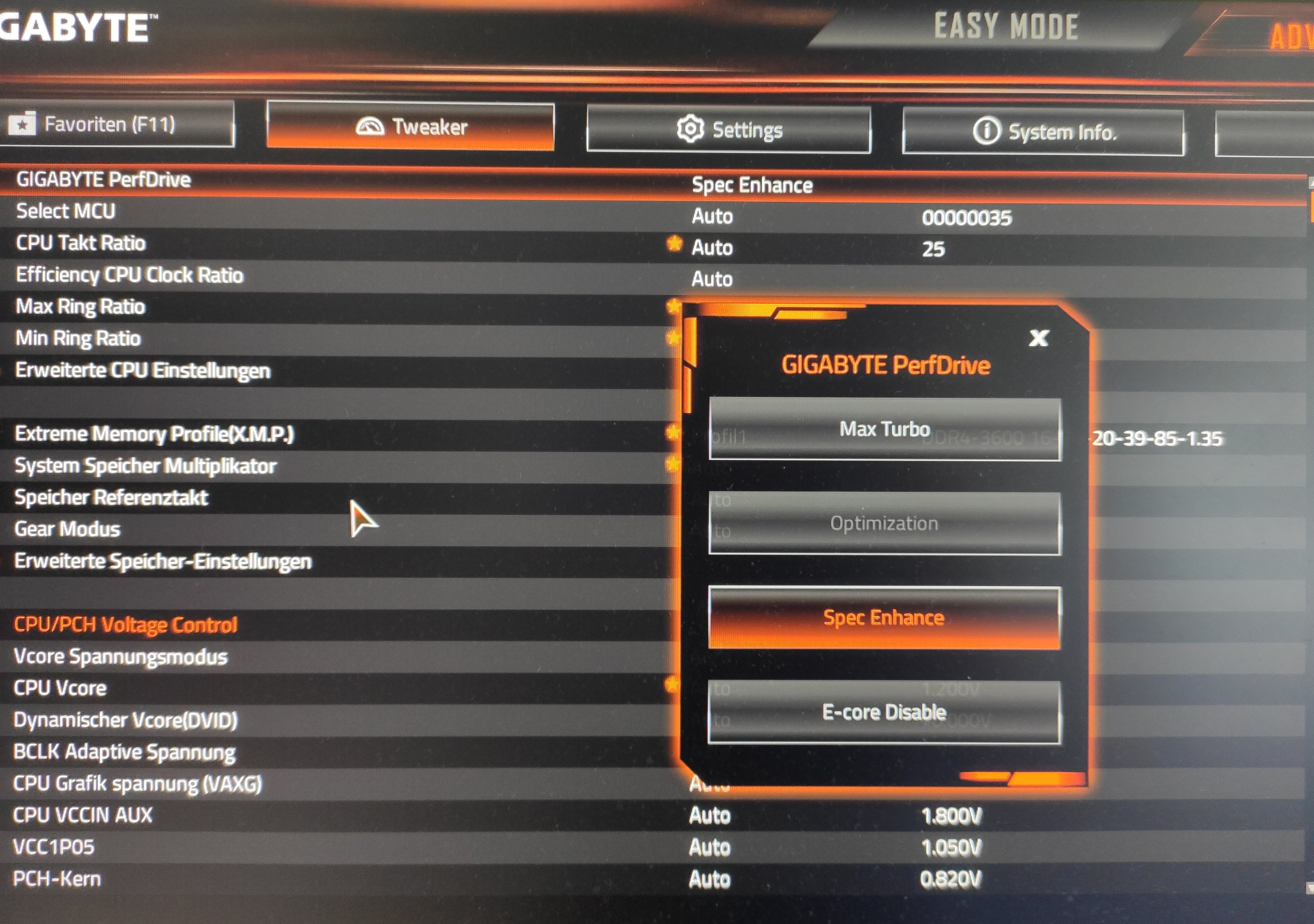

Nein Intel Default Setting gibts bei mir nicht:confused_alt:
Du hast erstens kein Z-Board, zudem auch keine K-CPU! Daher hast weniger Einstellmöglichkeiten!
Die IDS sind abhängig von der Chipsetversion und CPU-Version (Modelle mit bzw ohne K).
