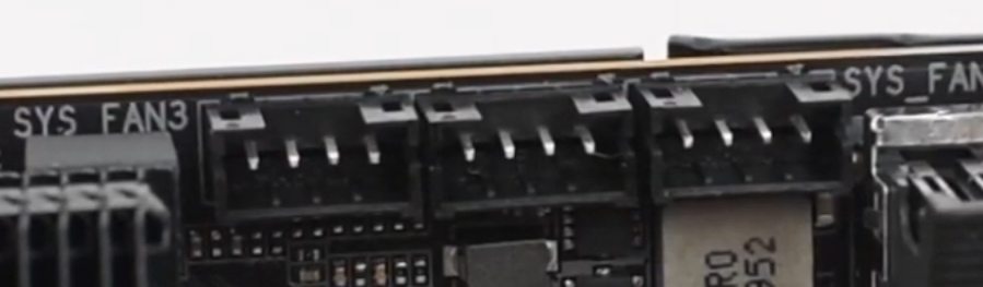

Über dieses hier, bei Minute 51 sind alle drei Adapter zu sehen:
https://geizhals.de/gigabyte-z590i-aorus-ultra-a2468076.html
und die Anschlüsse auch:
Ok, da dann ergeben auch diese kleinen Lüfteranschlüsse Sinn. Das sollte dann passen, würde ich auch so angehen. Die werden ja nicht das Rad neu erfunden haben und da was proprietäres ranzwacken.
Reaktionen: Tammy
Also meint ihr, ich kann die bedenkenlos nehmen? Es sind zwar 4 Pin, aber da ich die noch nie für eine GPU, geschweige denn für ein MB verwandt habe, bin ich mir bei der Belegung nicht hundertprozentig sicher.
Ich habe die von Phobya jetzt mal bestellt, etwas kaputt sollte ich damit eigentlich nicht machen können, oder?
