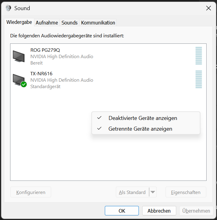

Vielleicht wurden die Geräte ausgeblendet/deaktiviert?
Fearing schrieb:
Lässt sich der Treiber denn ohne Probleme installieren oder kommt eine Fehlermeldung wie
"kein kompatibles Gerät gefunden..." ?
Er hat den Installationsprozess normal durchlaufen, aber der HD Audio-Manager oder die Audio Console taucht nirgends auf.
Fearing schrieb:
Taucht im Geräte-Manager irgendwo ein Realtek-Audiogerät auf?
Nope, da steht nur der Bildschirm via Display Port.
Habe ich gecheckt. Er erkennt nicht mal das Gerät, als wären die Audiobuchsen der I/0 Blende komplett tot.
