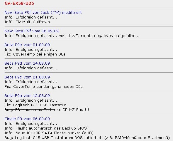

Hi normal läuft das so wie ich dir geschrieben hatte, ist dein System OC oder hast du eine alte Bios v. drauf, Bios aktuell siehe Info wegen v., sind keine Prob wie deine bekannt.
Gruss Falke :)

Nein, nichts übertaktet. Ich habe auch mal die Default Bios Einstellungen geladen, jedoch ohne Erfolg. Bios Version ist F7.
Vielleicht sollte ich mal den Gigabyte Support kontaktieren..
Wahrscheinlich liegts nur an den Festplatten, ich seh das schon kommen ^^
