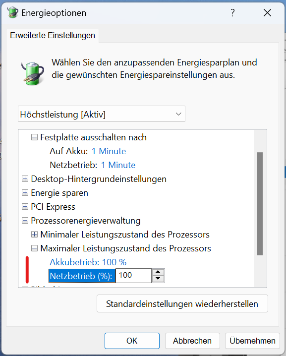

Du könntest noch versuchen über die Energiesparpläne den maximalen Leistungszustand der CPU zu begrenzen - habe ich selber noch nicht probiert, weil die MSI Profile für mich gut funktionieren.
(Windows-Taste drücken, "Energ" eingeben, ENTER drücken, "Erweiterte Energieeinstellungen ändern") - dort den richtigen Plan auswählen, damit die Einstellungen auch wirksam sind (im Bild ist es Höchstleistung).
hmmm, das mit der Lüfterkurve bringt nix, weil ich das maximum leider nicht absenken kann. Das heißt, er schaltet eh bei hoher Last immer den Lüfter auf über 80 bis 90%. Finde das sehr schade. Im Uefi kann man nix einstellen, nicht mal ne Lüfterkurve (die geht zwar im Gigabyte Control Center, aber die maximale Geschwindigkeit kann man nicht drosseln.) Daher werde ich wohl mit der Lautstärke leben müssen. Evtl probiere ich mal den MSI AB aus, und versuche die Grakfikkarte etwas zu undervolten. Das mit dem Leistungszustand des Prozessors, ändert nix an der Lautstärke...selbst auf 30% Leistungszustand, geht der Lüfter auf ca 90% hoch.
