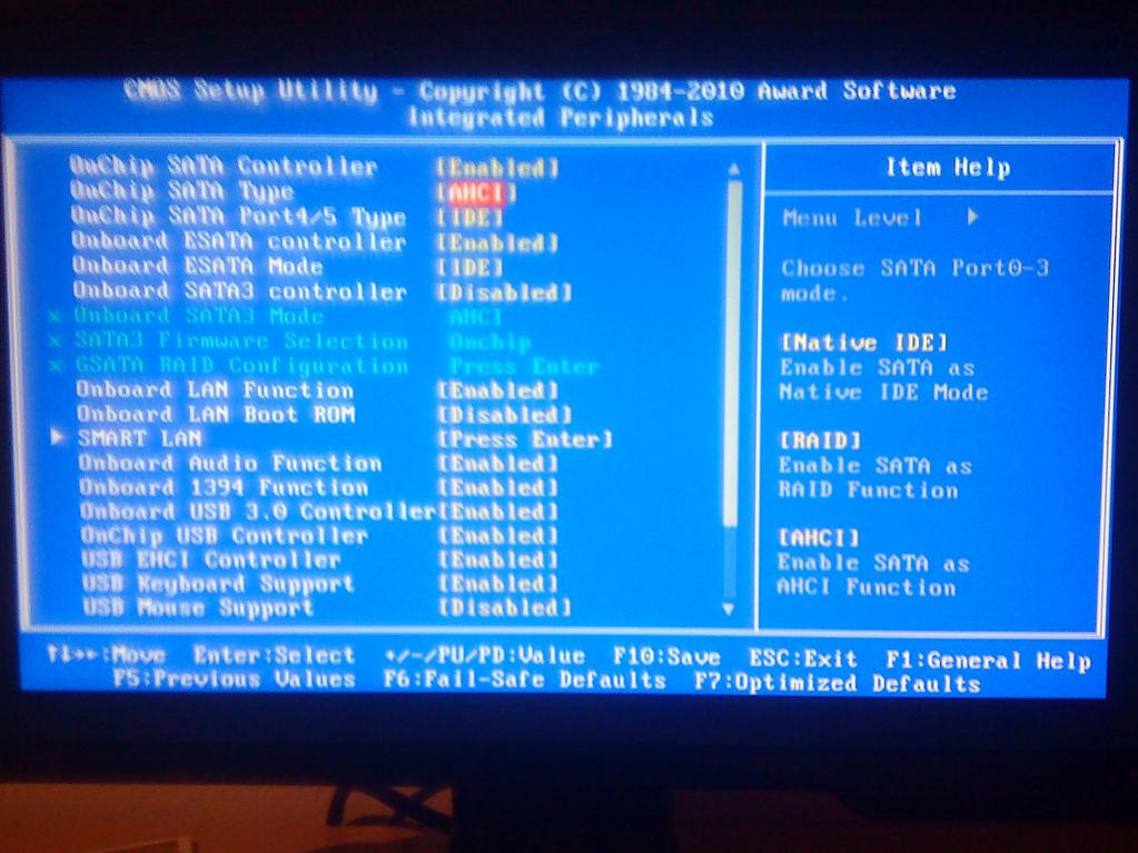

Hi hab wie oben geschrieben ein Gigabyte GA-770TA-UD3 und wollte nun für meine SSD (Vertex 2) AHCI aktivieren, bisher leidr ohne Erfolg.
Könnt ihr mir dahelfen, habe mal ein Bild vom Bios...
An welchen Sata-Port muss die SSD dran, weiss echt nicht mehr weiter:(
eig sollte nun AHCI aktiviert sein! vllt hast du die ssd in esata port gesteckt sind glob die weissen steckplätze. dann musst du den esateport auch auf AHCI stellen oder den sataport wechseln
Unter "AHCI" steht doch für Port 4/5 noch IDE, ändere das auch auf "as Sata".
Den "ESATA Mode" kannst du wenn du willst auch auf "as Sata" (oder AHCI, je nach dem was bei dir steht..) stellen.

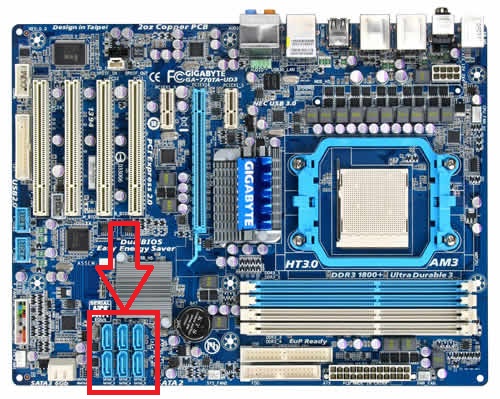

Das Kabel steckt an einen der 6 blauen Steckplätze.

Muss die SSD dann an Port 4 oder 5 hängen?
Die SSD sollte an den SATA Port 2_0 angeschlossen werden auf deinem Bild in der oberen Reihe der linke.
Vodalex schrieb:
SSD muss an Port 0 oder 1 liegen.
Da wird die SSD leider nicht erkannt, habe jetzt Port 4 und 6 getestet, da geht es wunderbar:)

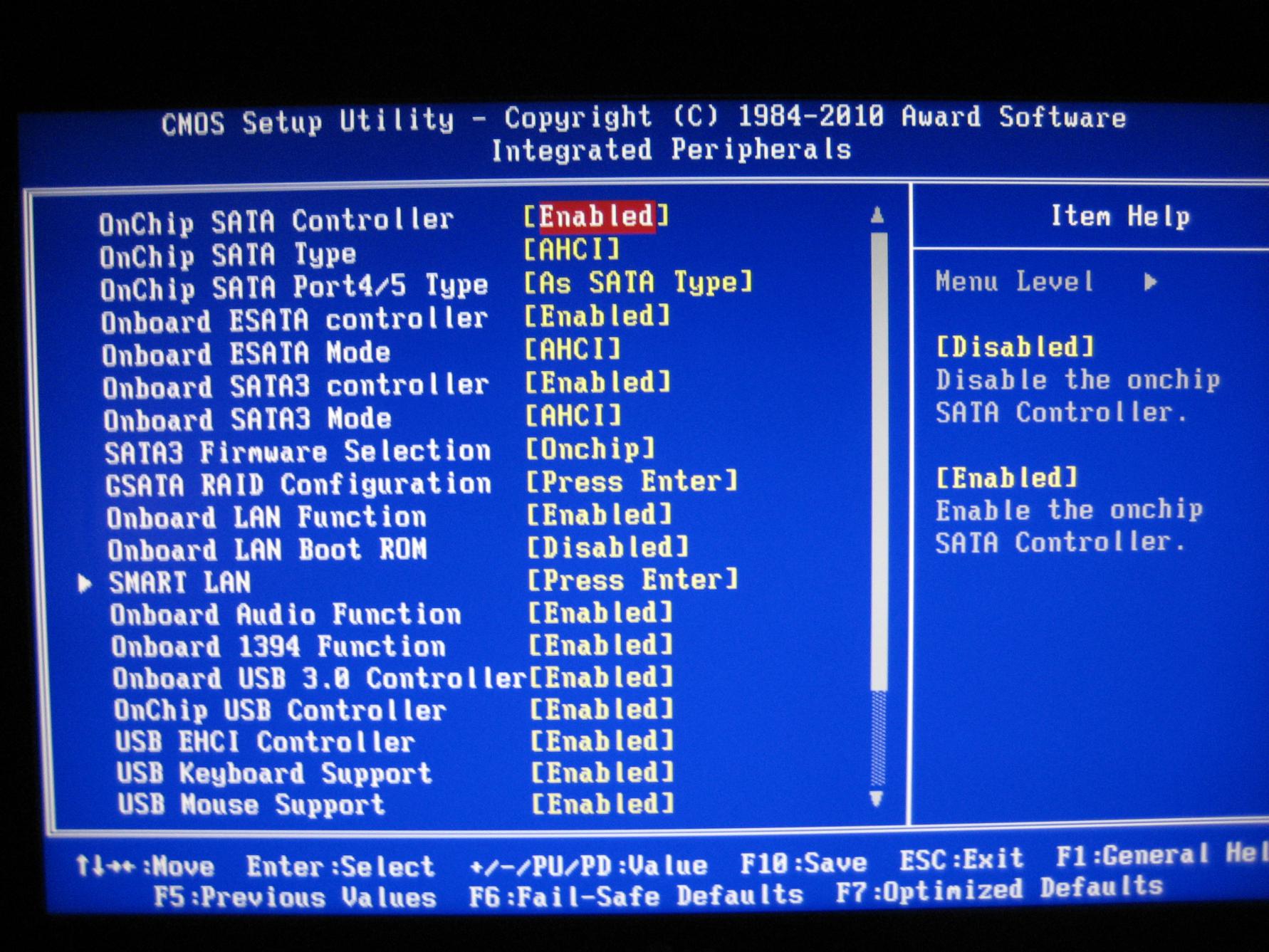

Tach auch...
Also Ich hab das Bios so eingestellt.
Bin mit meiner SSD aber auch am SATA 3 anschluss.
grüsse
