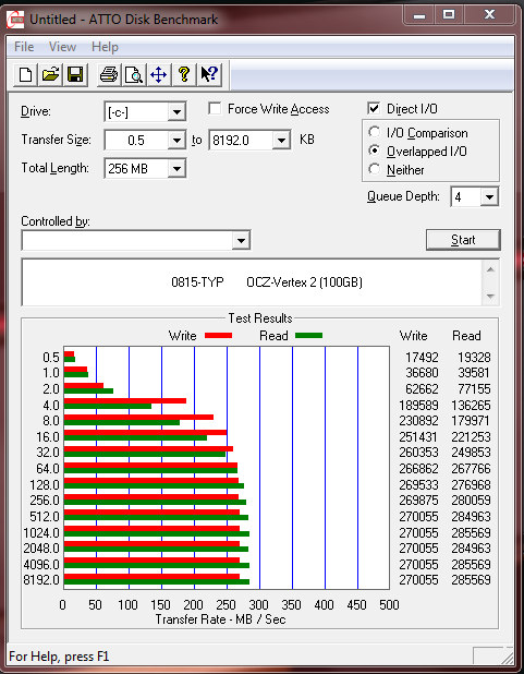

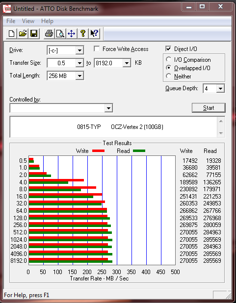

Mach mal bitte einen Test mit ATTO.OCZ bezieht seine Angaben auf ATTO-Ergebnisse.
Wie auch alle anderen Hersteller das meist machen.
Hab ich gemacht...
Sieht gut aus oder? :-)
Also ist mit der Platte alles in Ordnung?!
Traumhaft, wenn du mich fragst. Werde mir die wohl auch holen :D

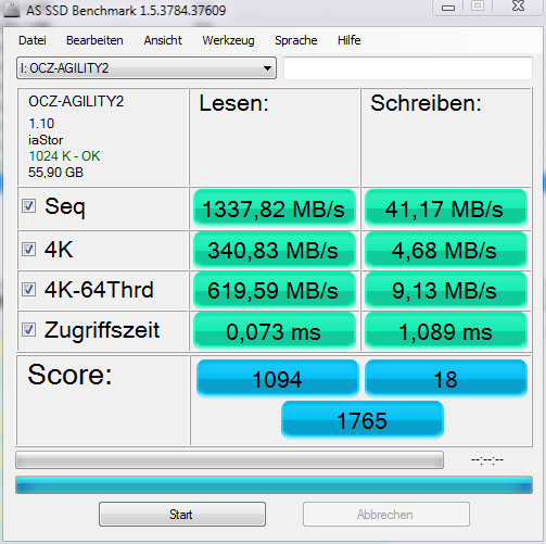

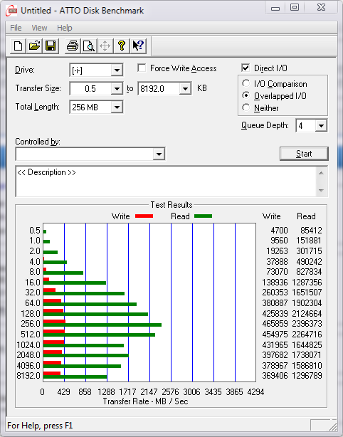

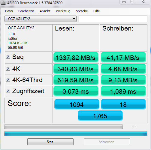

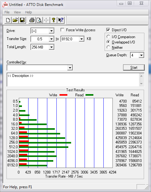

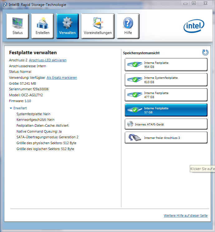

Hi ich muss den thread leider auch nochmal aufwärmen, ich habe ganz seltsame werte...
Die lesegeschwindigekeit ist pervers schnell, hingegen die schreibgeschwindigkeit viel zu lahm
Nein das ist kein Raid aus 6SSDs ^^ nur eine einfache SSD, AHCI ist aktiviert, Treiber installiert, aktuellste Firmware

L.o.D. ein schönes Beispiel wie unsinnig diese ganze bencherei doch ist, SataII schafft nun mal nicht mehr als max. 300 MB/sek. wo sollen denn die 1300 MB herkommen?
ich habs hinbekommen, es lag an der aktivierten Laufwerkkomprimierung ^^
