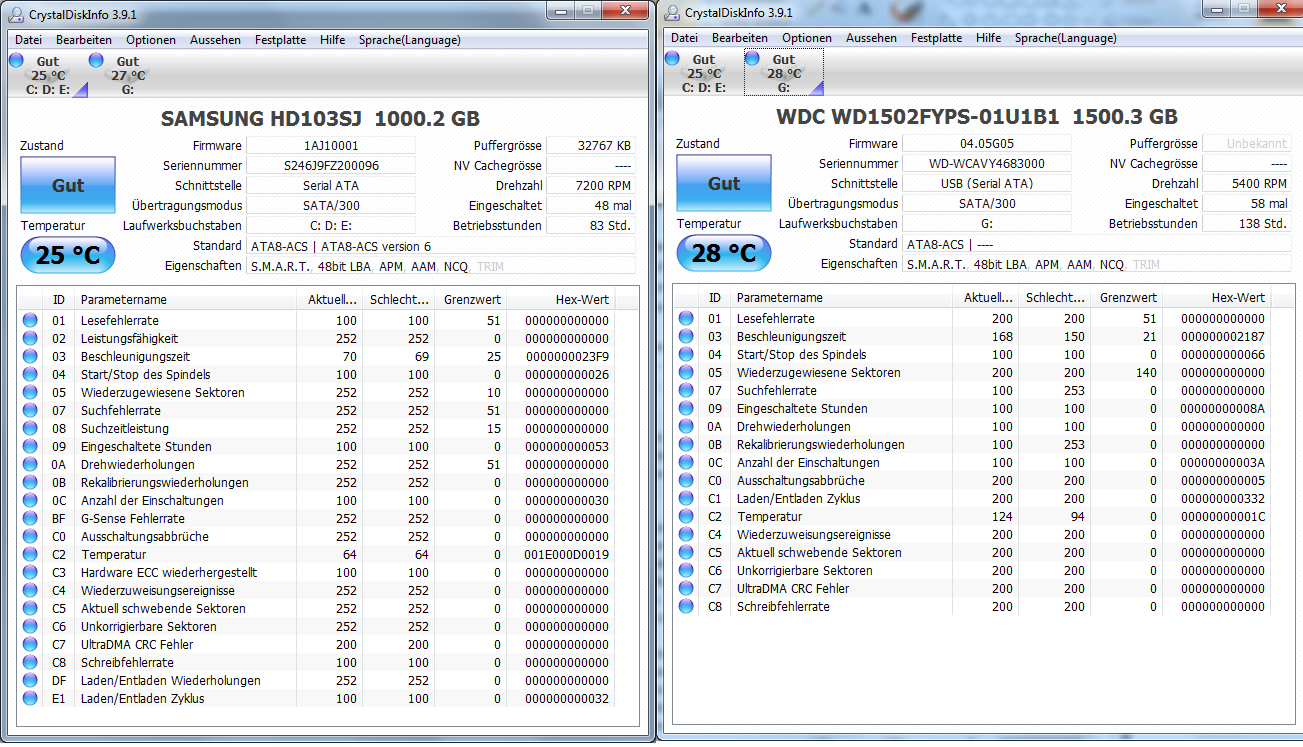

eigentlich wenn der PC schon seit mindestens 4h läuft. War immer kurz nach 23 Uhr, und ganz sicher kam der BSOD 2 von 3 mal als ich mit Opera auf youtube war.
Command Rate steht auf T2, hab nichts geändert.
Nein noch nicht, sollte ich? Aus welchem Grund schlägst du es vor?
BTW danke!
Aus dem Grund:
ExceptionCode: c0000005 (Access violation)
Eine Speicherzugriffsverletzung. Diese kann z.B. von Kompatibilitätsproblemen (RAM - Motherboard) verursacht werden. Speicher kann neben RAM auch noch VRAM, CPU-Cache oder Festplatte sein (Festplatte kann jedoch ausgeschlossen werden).
Die Ripjaws sind auch bekannt dafür, dass sie auf den Gigabyte Boards gerne mal Probleme machen.
