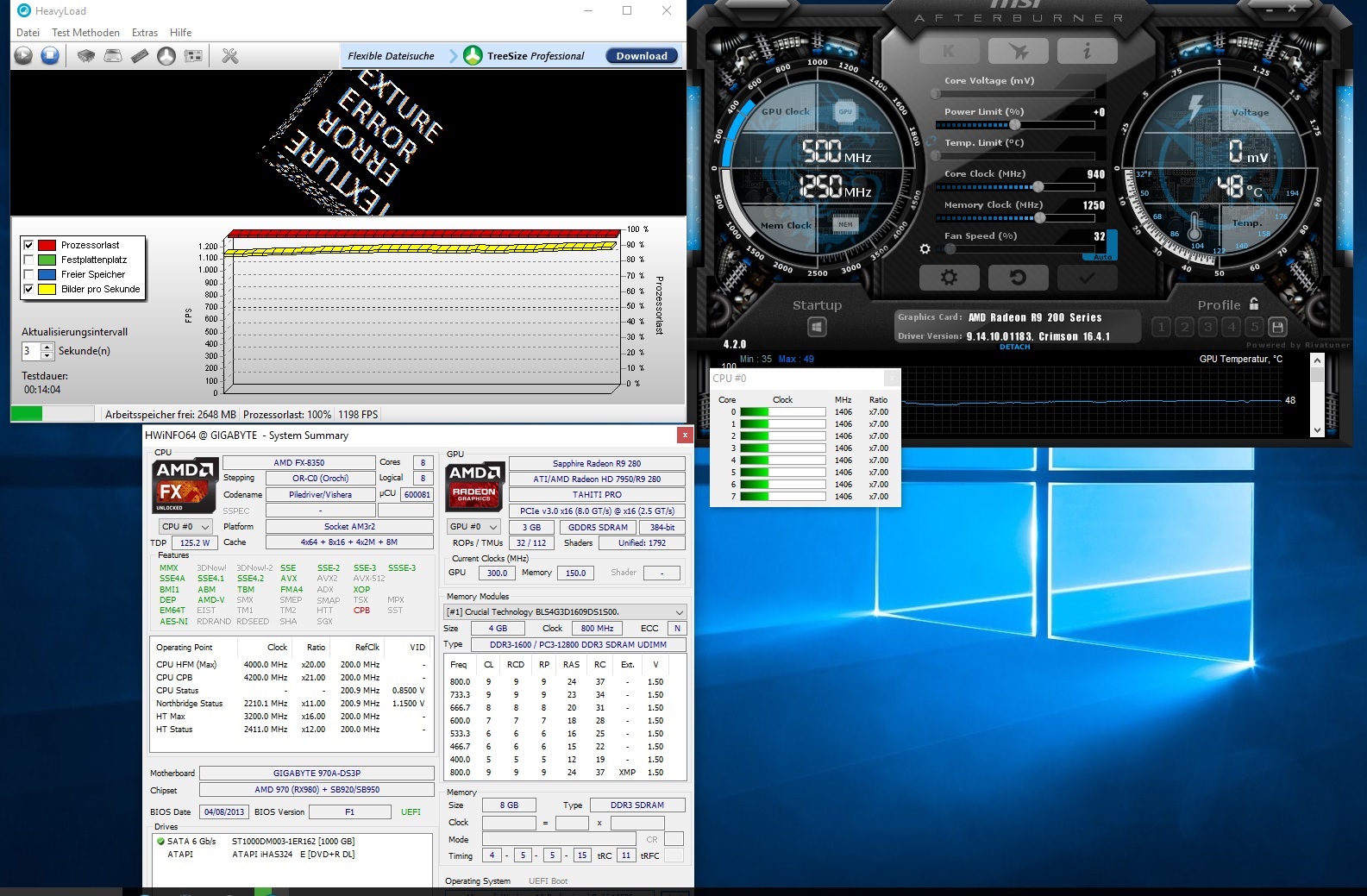

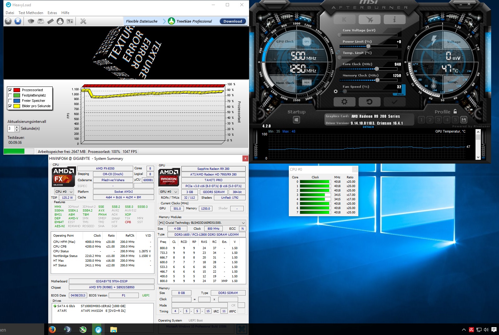

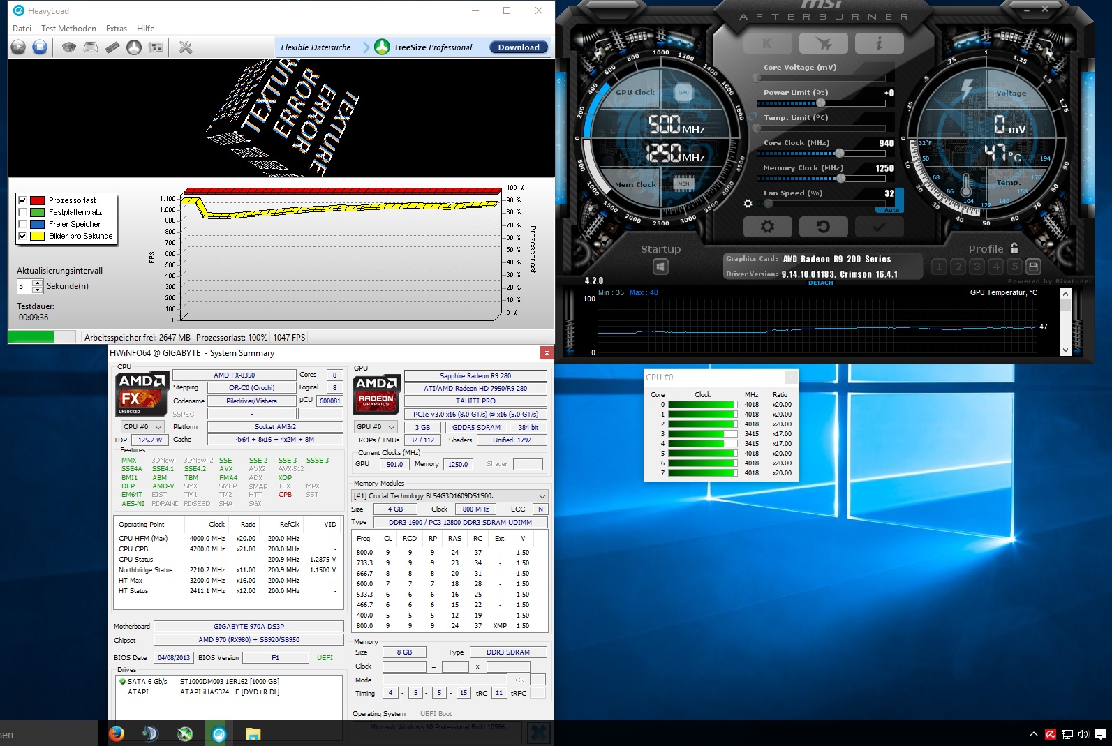

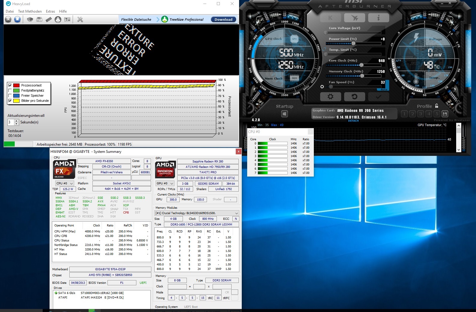

HÄ ich hab gar nichts gemacht ich hab eigentlich alles standart gelassen nur seh ich halt das meine Core mit 4,07ghz laufen? Sry hab mich verlesen sie laufen mit 4,017 ghz
Oben hast du 4,7GHz geschrieben.... was denn nun? Aber OK. Ist dein Gehäuse hinreichend belüftet? Ansonsten kannst du nen Noctua NH-U12s oder nen NH-C14s versuchen, sofern die in dein Gehäuse passen. Die haben ne besser Kühlleistung als dein Kühler, soweit ich das im Kopf habe. Oder du suchst dir ein MB mit besserer Spannungsversorgung, wobei dein Board eigentlich reichen sollte.
Ja sry hab mich verschrieben aber jetzt gerade hab ich wieder so ruckelei und fps drops gehabt wobei die ghz vom cpuo gleich blieben... Ich weiß einfach nicht was das scheiss ding hat -.-

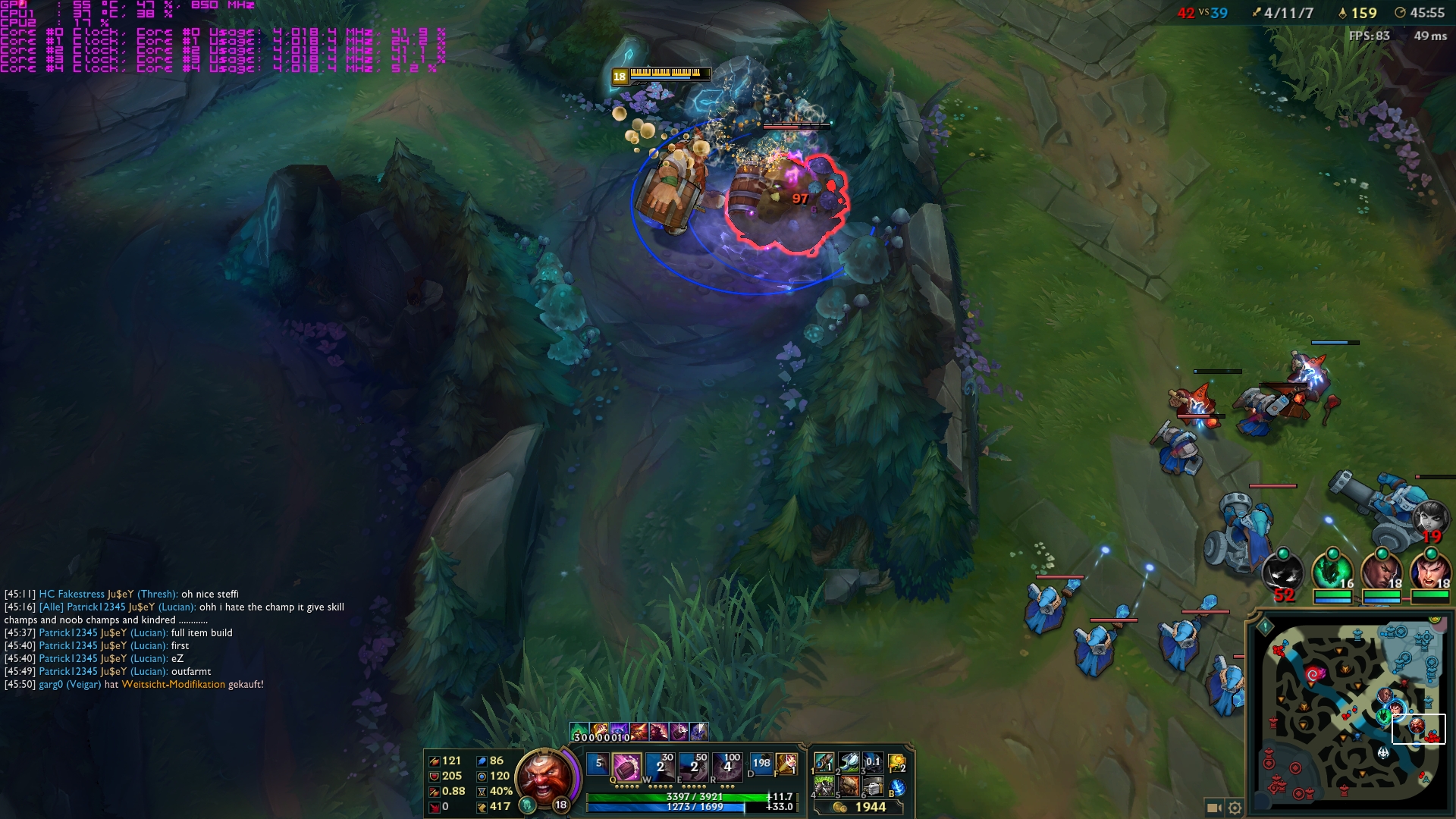

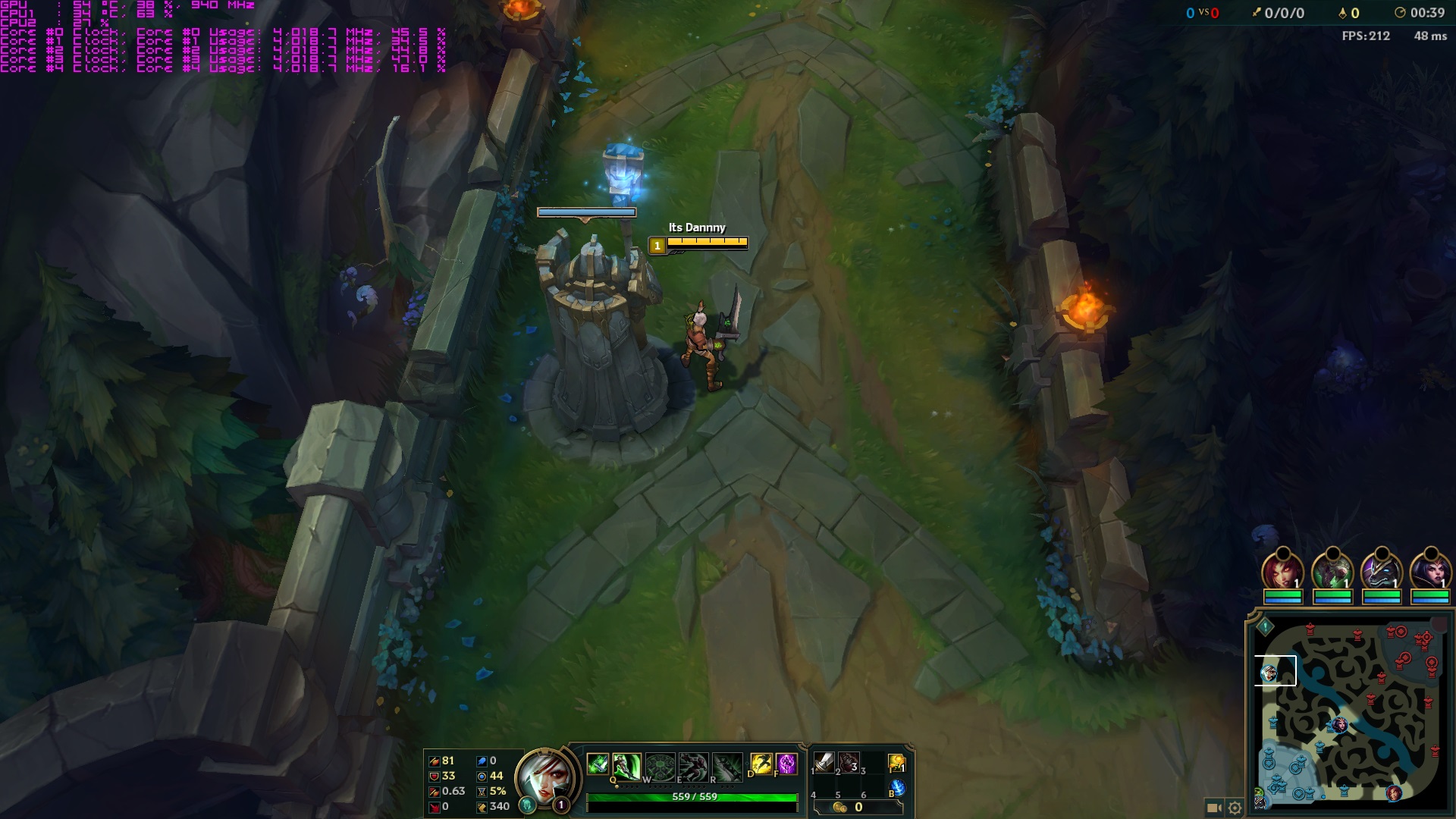

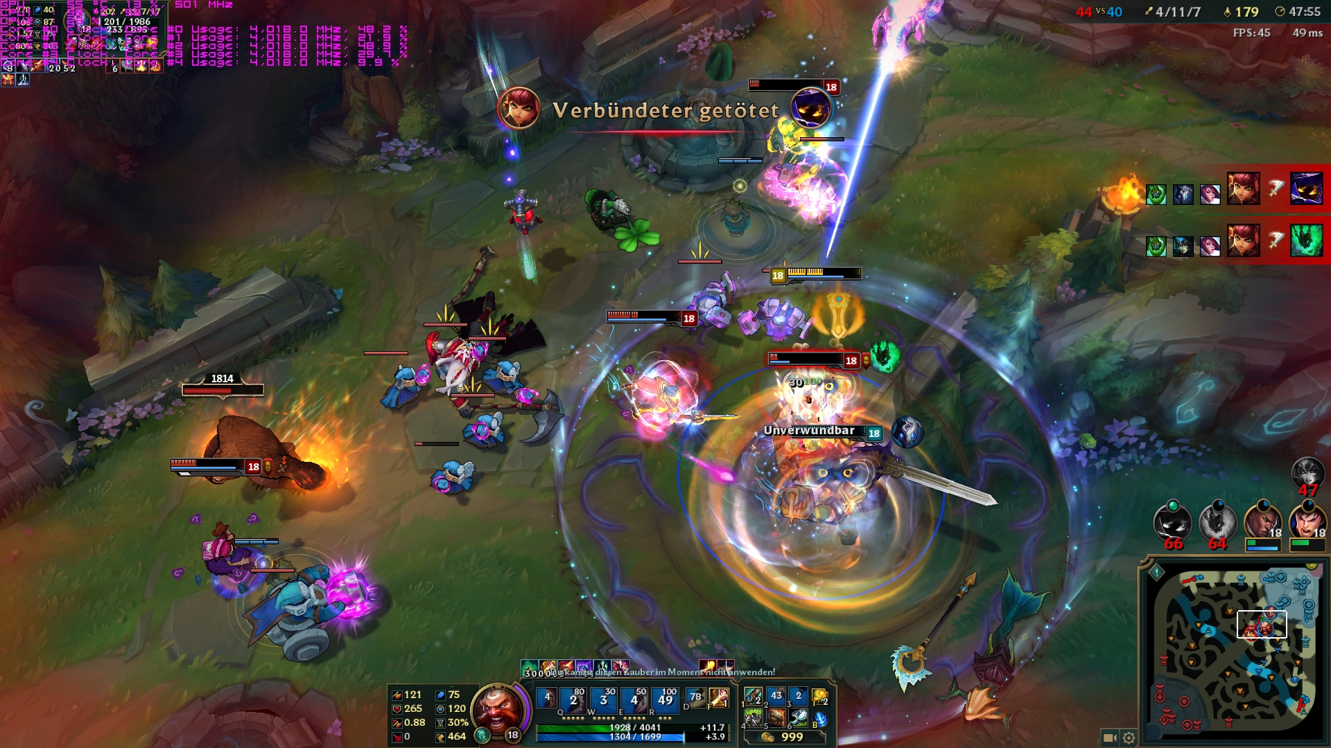

Hallo Modin ich kann dir noch kurz paar Infos zeigen wegn Temps ect.

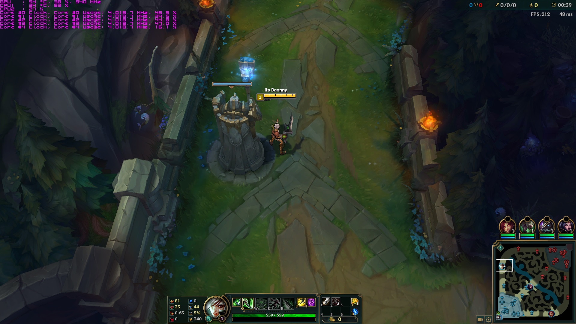

Spielanfang alles läuft bestens: Spielstart.jpeg
Lategame 40e Minute FPS sind schon immer bei 100 und dropen manchmal auf 80 FPS: LateGame 80 FPS.jpg

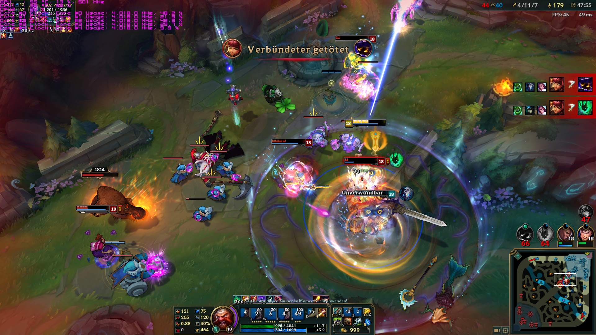

Lategame Teamfights Drop von 100 FPS auf 45 FPS: TF 45FPS.jpg

Hi, also gemessen an den Daten in den Screenshots langweilt sich dein System, sprich du hast keine Volllast und die Temperaturen, auch und insbesondere auf der CPU sind doch niedrig. Daher würde ich auch nicht darauf tippen, dass die SpaWas viel Last haben.
RAM ist auch nicht voll? Und das können auch keine Nachladeruckler von einer Festplatte sein?
LG
Die 45FPS Drops - könnten dass kleine Lastspitzen aufgrund vieler Effekte sein?
Nein, ein i3 6100 schafft das auch.
