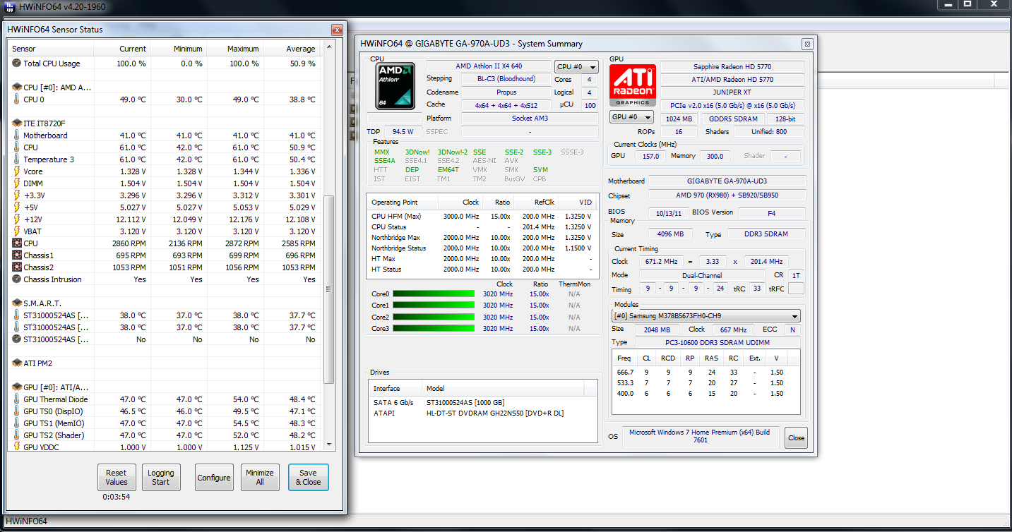

Hier der Screenshot, während des pieptons:

OK vielen dank, das heißt mein CPU wird zu heiß!
