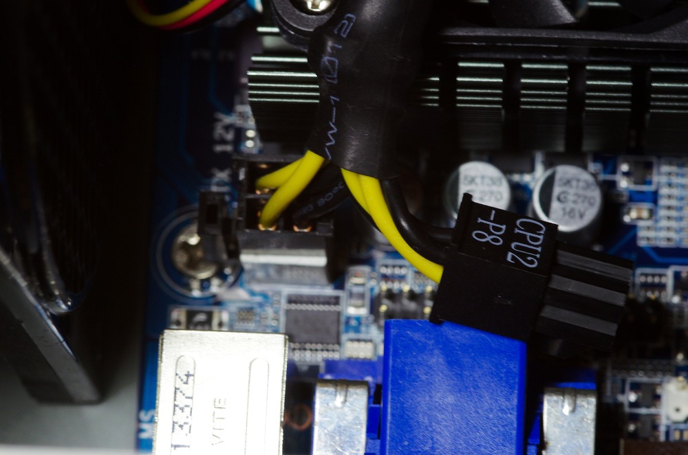

Das NT, ein Enermax LibertyECO II 400W ATX 2.3 ist entweder defekt oder falsch angeschlossen, ich kann mich aber nicht erinnern, dass es anders angeschlossen war, als es funktionierte, aber gut, vielleicht übersehe ich was. Den andere 12V-Stecker für die CPU konnte ich nicht darauf stecken, oder sollte das doch möglich sein und der PC startet deswegen nicht?

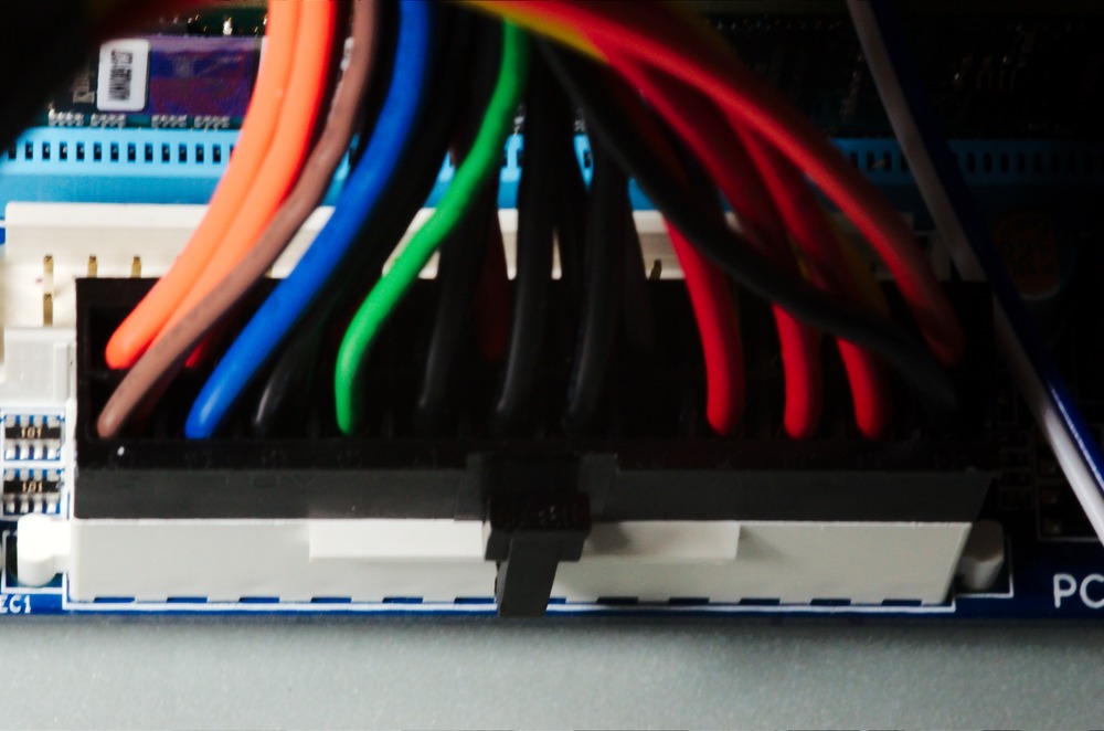

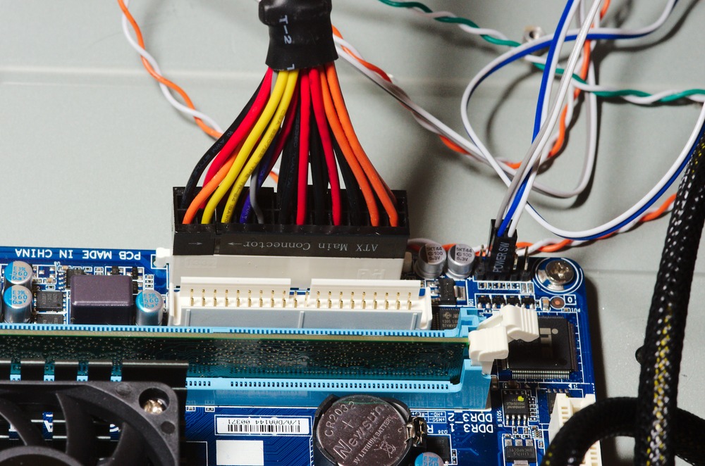

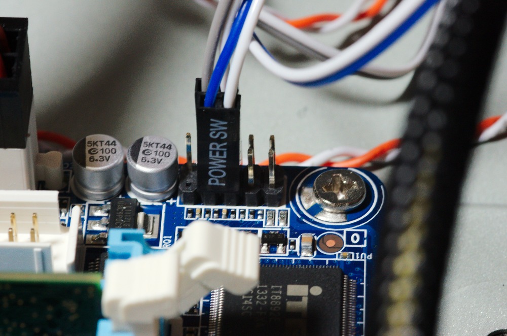

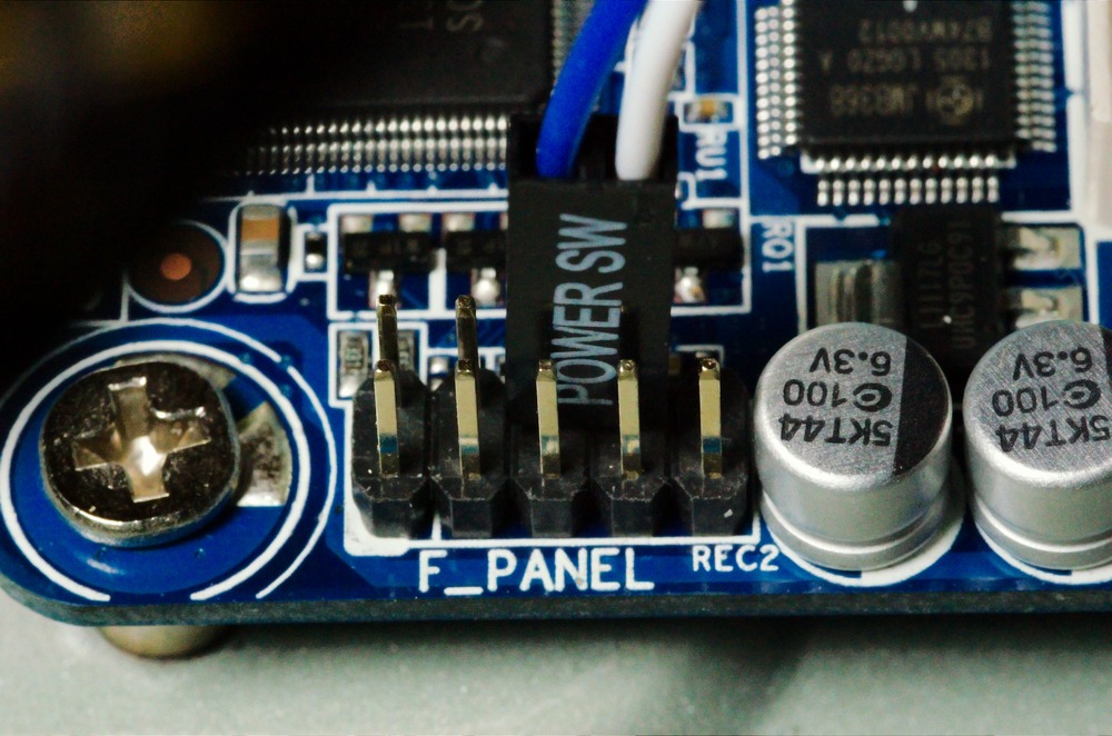

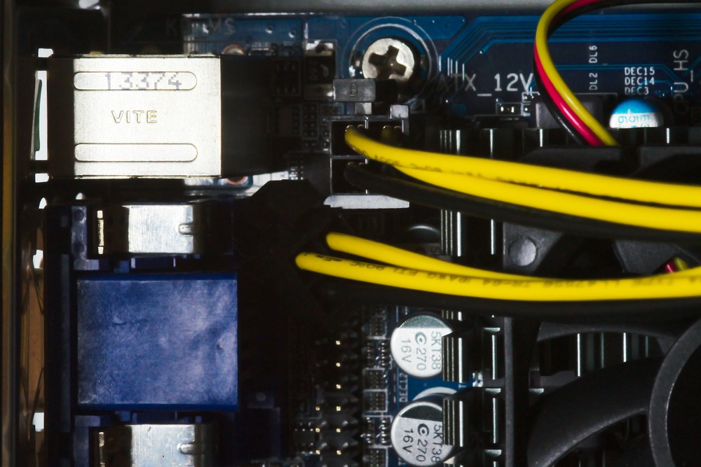

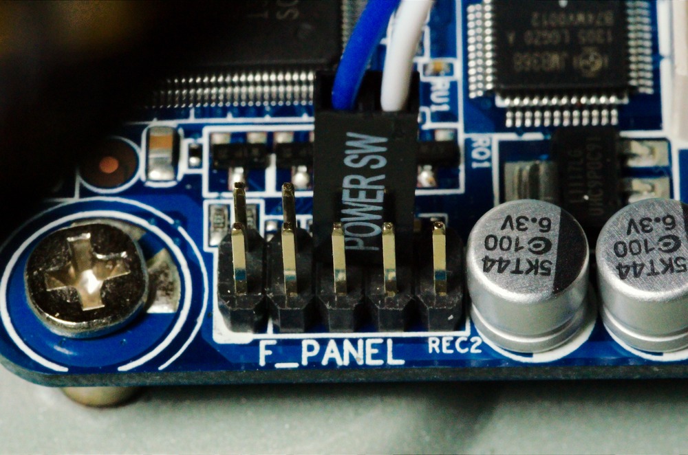

Ich habe Bilder gemacht, die die Verkabelung zeigen. IMHO sollte das ausreichen, damit sich der CPU-Lüfter dreht. HD ist keine verbaut. Das Kabel vom CPU-Lüfter steckt noch am Board, bei Bedarf mache ich ein Foto.
Wie kann ich das Problem eingrenzen? Ein anderes NT habe ich nicht, sollte aber nächste Woche da sein. Ich kann nur nicht glauben, dass irgendein Teil defekt ist. Wenn hier keine Ideen kommen, dann kann ich ein altes Baard mit dem NT probieren, aber damit warte ich noch.

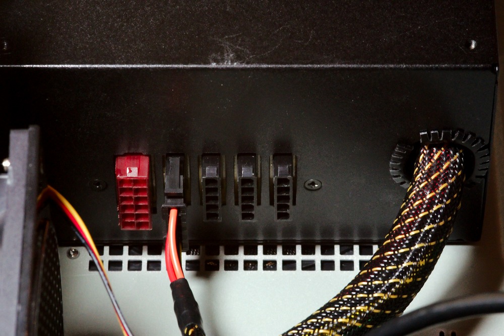

Zu der Seite des modularen Anschlusses an das NT, leider keine Ahnung.

- ATX Boardstecker 24 polig -> ok
- 4 Pin CPU Power Connector (Mainboard) -> ok
(aber warum davon 2 da sind, keine Ahnung)
- POWER SW, gemäß Mainboard-Beschreibung -> korrekt angeschlossen
Der modulare Anschluss kommt erst mit der HD zum Einsatz. Es geht mir erst nur darum, dass sich der CPU-Lüfter dreht.
AFAIK gibt es da CPUs, die das brauchen, man kann die beiden Stecker zusammenstecken. Ich habe nur noch nicht herausgefunden, warum der 2. nicht passt, sieht ziemlich ähnlich aus.

Ich habe gerade den anderen Thread zum Thema noch gelesen. Was ich meinen damaligen Test- und Umbauversuchen auch noch gemacht habe, war mir - aus einem uralten Gehäuse-Panel eine Art "Brückungs-Kabel" zu basteln. Sprich einfach nur einen Pfostenstecker nehmen und auf 2 Pole reduzieren per Cutter-Messer oder noch besser einen zweipoligen nehmen, sofern vorhanden. Die daran befindlichen 2 Leitungen kann man dann am anderen Ende abisolieren. Und schon hat man einen perfekten "Power-SW-Taster-Simulator". Der Taster im Gehäuse macht ja auch nichts anders als die beiden Kontake von Power-SW kurz zu brücken.
Manche hier empfehlen auch die Methode direkt am Board-Connector mittels breiter Schraubendreher-Klinge die beiden Kontakte zu brücken, das wäre mir aber wegen der Abrutschgefahr zu heikel.

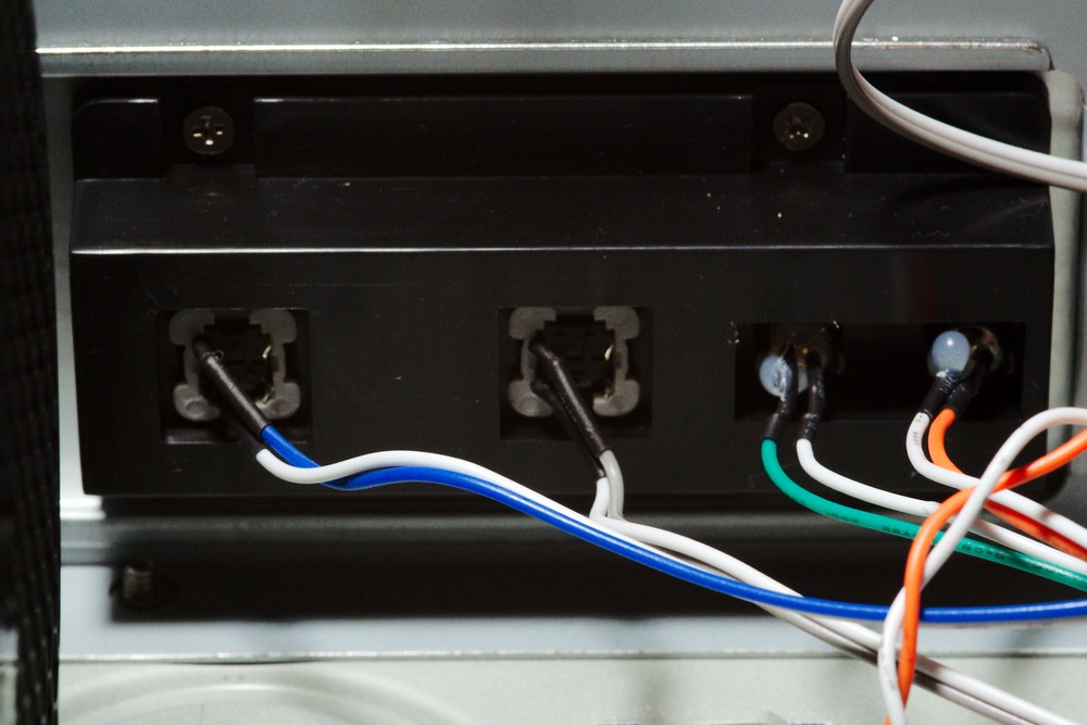

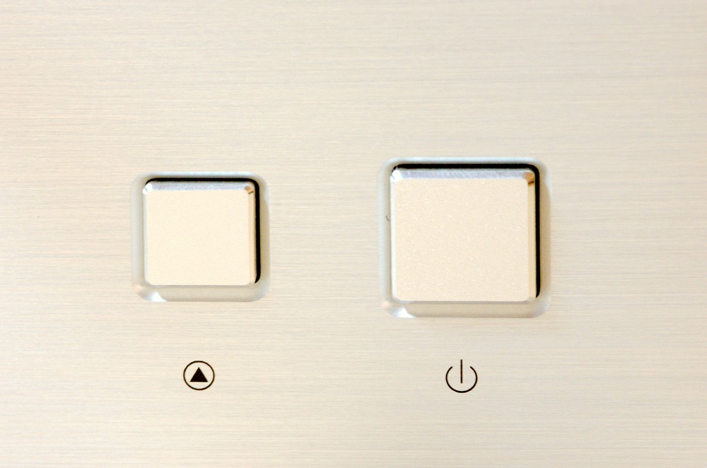

Ich hab den Kippschalter am NT mit 0 und 1 probiert und an der Verteilerleiste brannte eine Tischlampe, dh Strom muss in dem Netzkabel sein. Den Einschalttaster kann man auch nicht verwechseln. Es wurden auch beide 12V-CPU-Stecker probiert. Die Kabel zum Taster sehen für mich auch ok aus. DIMM steckt im Board. Es half auch nicht das Reset-Kabel statt dem PWR-Kabel zu verwenden und dann natürlich über den Reset-Taster den PC zu starten versuchen.
Seht ihr einen Fehler bei den Fotos?

Die Kabel auf Foto 1 - 3 sollten korrekt sein. PW, RESET, ATX und ATX12 Volt, IMO alle richtig angeschlossen.
