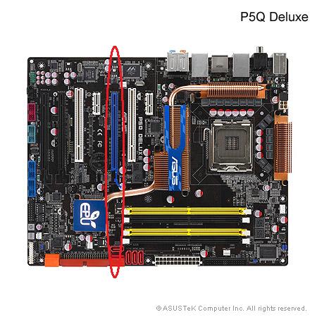

Warum nicht das P5Q deluxe? du sagtest "Ursprünglich sollte es ein Asus P5Q Deluxe werden, leider sind bei dem Board 2 Kondensatoren im Weg"
nach meiner sicht ist dort mit einer GTX 280 kein kondensator im weg und es gibt viele user die diese konfiguration erfolgreich betreiben

Naja, ich wollte halt das Asus P5Q Deluxe kaufen. Das Board hat aber einen "Baufehler", weil am ende des Grafikports 2 Kondensatoren im Weg sind, wo die GTX 280-Karte dann aufliegt. Hab das selber nur im Forum gelesen und habe mir aber von Seiten Asus und Alternate eine Bestätigung zu diesem Problem geholt. Laut Asus gibt es dazu aber eine RMA-Lösung (2 Wochen warten)....
Also kommt das Board für mich nicht mehr in Frage.
aber ich sehe bei dem board ehrlich keinen kondensator, welcher bei einer gtx 280 im weg steht. zudem sind alle kondensatoren maximal so hoch wie der pcie slot und beeinträchtigt die karte nicht im geringsten

habe gerade auf hardwareluxx im sammelthread gelesen das es anscheinend doch eine inkompatiblität mit gtx260/280 karten wegen der 2 kondensatoren gibt
edit2:
warum holst du dir nicht das P5Q-E? dieses besitzt die beiden kondensatoren nicht
einzige unterschiede sind 8 gegenüber 16 phasen stromversorgung
1x sata power kabel mehr, optinaler lüfter und eine andere heatpipe
dafür besitzt es gegenüber dem deluxe 2 usb ports mehr

Doch es ist so das bei einigen ASUS Boards die Kondesatoren im Weg sind. Bei der GTX260 und 280.
Bei dem Bild von Zille erkennt man das oben links bei dem roten Strich 2 Kondesatoren sind, genau die sind im Weg.
Aber man kann es auch einfach bei der Grafikkarte das Stück plastik abbrechen was im Weg ist, mussten wir letztens auf Arbeit auch so machen.
