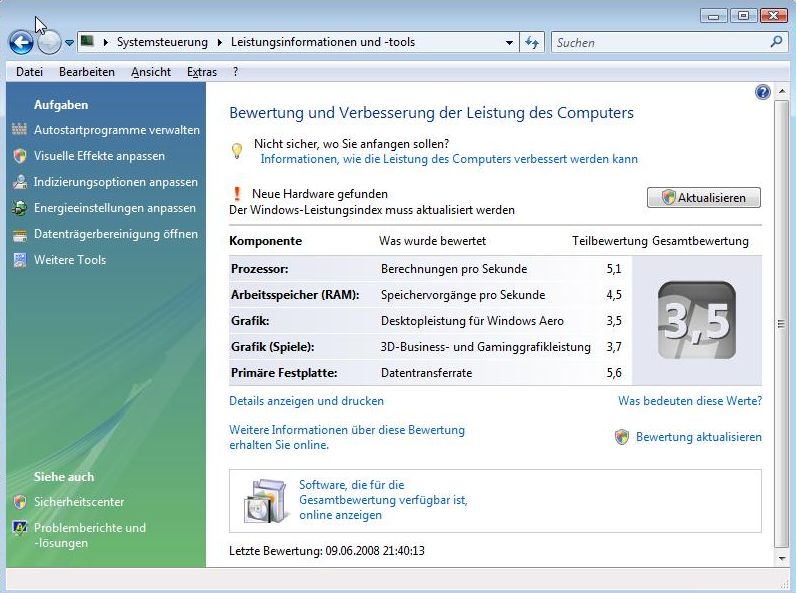

im anhang die leistungs daten, es ist schon so wie ihr oben geschrieben habt.
mal den sinn beiseite geschoben :) -
die leistungsdaten wirken ein wenig unausgewogen: ueberall stark, aber deutlich schwaecher bei der grafik. gerade weil ja der grafikchip in der lage ist, blu-ray ruckelfrei darzustelllen dachte ich, dass die leistung da hoeher liegen muesste .. genau gefragt: gibt es noch eine einstellung / treiber / aktivierung eines "button", wodurch die leistung der grafik steigen koennte ?

Also durch übertakten oder erhöhen des Puffers wirst du garantiert nichts erreichen. Die Onboardgrafik ist eigentlich schon sehr gut, denn die 3.5 bzw 3.7 sind schon recht hohe Werte für Onboardchips.
Wenn also Low Energy Priorität hat, ist es absolut sinnfrei eine zusätzliche Grafikkarte einzubauen, denn nur dadurch würdest du höhere Leistungsindexwerte erreichen.
Mach deinem Käufer klar, dass der Vista Leistungsindex nicht wirklich viel zu sagen hat, denn dieser richtet sich eben nach dem niedrigsten Wert. Wenn er dann trotzdem unbedingt einen höheren Wert haben will, so kann er dann aber auch gleich eine Verbrauchssteigerung des Systems von ca. 90W einkalkulieren.
