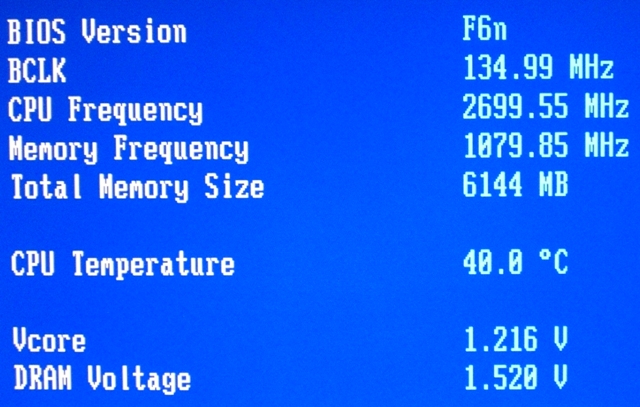

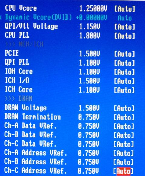

@dominion1

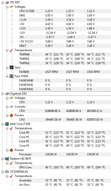

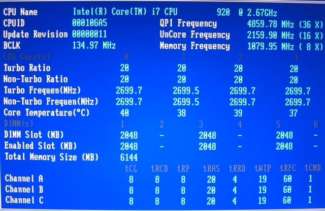

Anbei mal die Werte aus HWMonitor und dem BIOS.
Das Fiepen ist nun weg.
Mit welchem Tool kann man denn die Spannung fortlaufend aufzeichnen, um mal zu schauen was bei einem "Aufhänger" passiert.
Kann die Ursache denn nur die "Voltage" sein?
Bei dem zuvor beschriebenen Test der Hardware traten ja keine Fehler auf.

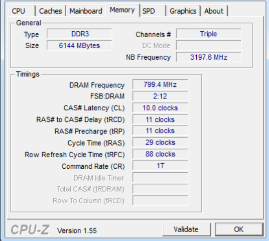

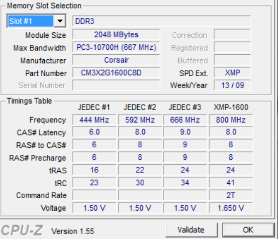

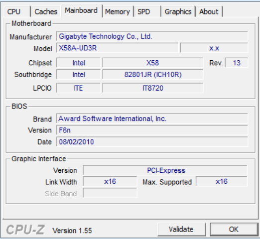

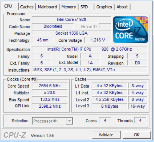

@ simpel1970
Hier die CPU-Z Screenshots!

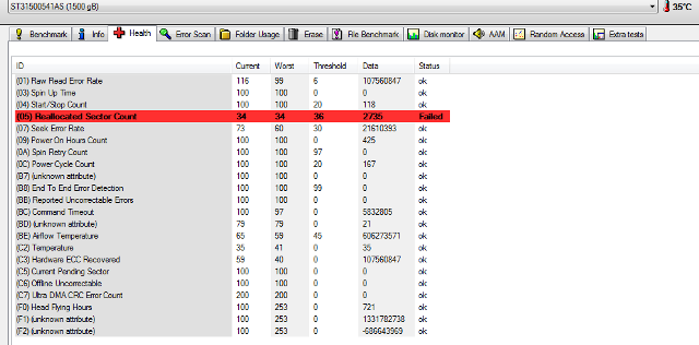

und hier noch von HD Tune Pro 4.50!

Lege dir eine neue Fesplatte zu, mit der würde ich nicht weiter arbeiten.
Die RAM sind auch sehr ungünstig eingestellt. Probiere folgende Einstellungen im Bios aus (fest einstellen, nicht auf AUTO lassen):
RAM Timing: 8-8-8-24-41
Command Rate (Memory Timing): 2T [2N]
Spannung der RAM: 1,65V
Frequenz auf 1600mhz (800mhz). Sollte es damit Probleme geben, die Frequenz aus 1333mhz (666mhz) senken.
...nach dem du eine neue Festplatte hast.
