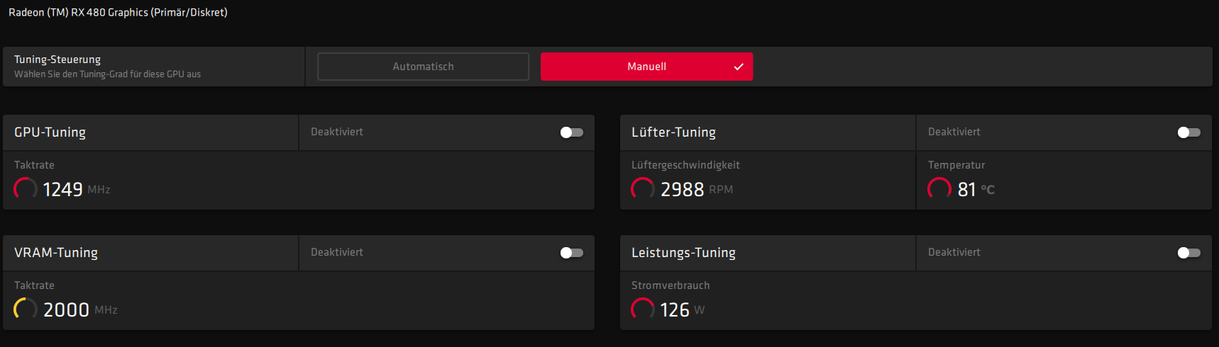

Eigentlich wird die Gigabyte Radeon RX 480 G1 Gaming als relativ leise beschrieben, bei meinem Modell wird der Lüfter in Spielen allerdings nervtötend laut. Hier ein Bild, während Jedi Fallen Order läuft:

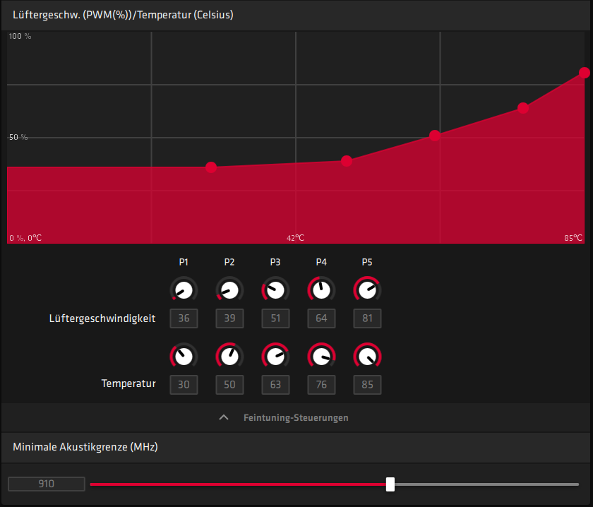

Es können aber auch locker über 3000 rpm sein. So sieht dazu die Lüftereinstellung aus:

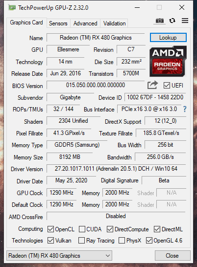

Hier ein Bild von GPU-Z, auf dem man die BIOS-Version erkennen kann (nicht mehr aktuell, als Treiber ist Version 20.7.2 installiert):

3000 RPM bei 81°C mit nur 126W Leistung spricht auf jeden Fall dafür das der Kühler aktuell nicht gut Kühlt. Da hilft auch ne andere Lüfterkurve nichts.

Falls es dann weiterhin zu laut ist, kann man noch über Lüfterkurven und eventuell custom Kühler reden.

Kühlertausch ist natürlich eine Möglichkeit. Aber wahrscheinlich hängt das Problem mit einem früheren BIOS-Update zusammen. Das genutzte Version F8 hab ich mit F5 verglichen, da gibt's Abweichungen.
F5F8
Target Temp.8070
Max RPM22003000
Keine Ahnung, ob Gigabyte das mit "Improve the Fan Performance" gemeint hat. Vermutlich muss man sich bei den F8-Einstellungen aber über einen lauten Lüfter nicht wundern. Wie auch immer, hab ein bisschen mit BIOS-Flashs experimentiert und jetzt läuft die Karte wieder mit 2200 rpm. Mal sehen, ob das beim Zocken einen Ausfall gibt :D
