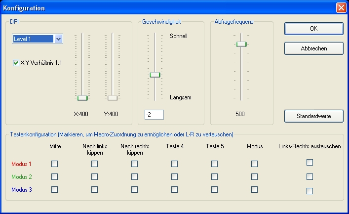

Mhhh ich habe da eine Vermutung warum die Maustasten 4&5 nicht in Spielen benutzbar sind.
Und zwar habe ich mir die OCZ Dominatrix mittlerweile zugelegt (was garnicht so leicht war da OCZ sie nicht mehr produziert - warscheinlich weil sie Baugleich zur CyberSnipa Stinger ist die mal eben 20€ mehr kostet :freak: jedoch wollte ich sie passend zur meiner G15(blau) in Schwarz/Blau und nicht in Schwarz/Rot Design) .
Diese bietet im Prinzip die gleichen Technischen Eckdaten inklusive dem Macro Manager und den in der Maus abspeicherbaren Profilen wie die Gigabyte Maus. Ich hatte am Anfang genau das gleiche Problem wie ihr. In Windows Ordnern und im Firefox/IE funktionierten Taste 4&5 Perfekt aber in Spielen nicht.
Nur konnte mir gegenüber eurem Gigabyte Support, ein Blick in das Deutsche OCZ Supportforum sofort helfen... Und zwar sind die Maustasten durch ihre Programmierbarkeit für Macros Treiberbedingt intern anders definiert. Aber diese Einstellung kann im Treiber rückgängig gemacht werden. Das bedeutet man mus die Option das diese Tasten für Macros verwendet werden können aufheben. Anders ausgedrückt für die einzelnen Profile musste nur der Haken der jeweiligen Taste bei der Option raus. Ich hab hier ein Bild von meinem Maustreiber angehängt schaut mal ob ihr eine ähnliche Option beim Gigabyte Treiber habt.

Jein, was anders ist, ist die Optische Darstellung des Treibers. Bieten die Mäuse jedoch auf dem Papier die gleichen Eckdaten so sind die Grundoptionen immer gleich (sie heißen nur jeh nach Hersteller oder Übersetzung anders wodurch man sich an die Menüs erstmal gewöhnen muss) . Einzig wie ausgearbeitet sie sind (feinere/erweiterte) Optionen unterscheidet sie sich. z.B. in welchen Schritten die DPI Justierung möglich ist oder kann die x/y Achse nur zusammen oder auch getrennt geregelt werden?

ich glaube das wir solch eine Option schon längst gefunden hätten Gamefaq ;), dumm sind wir nicht.
Eine andere Möglichkeit wäre in der Ini-Datei von der Software die Befehle für die Maustaste 4 und 5 hinzuzufügen. Die Datei ist jedoch ziemliches wirrwar, aber vielleicht blickt von euch ja jemand dadurch. Kann auch gut sein das man mit der Datei nichts erreichen kann, keine Ahnung.

Ich wollte euch nicht als dumm bezeichnen sondern nur darauf hinweisen das möglicherweise eine Option De-aktiviert werden muss, anstatt aktiviert um den gewünschten Effekt zu erreichen. Denn genau das war auch bei mir der Fall. Denn ich ging auch davon aus etwas aktivieren zu müssen wenn etwas nicht funktioniert und nicht etwas auszuschalten.
Achja die Aussage der gigabyte.tw Seite mit dem Treiber der installiert und in dem dann die Tasten seperat belegt werden sollen ist leider sehr schwammig aber könnte genau dies bedeuten.
