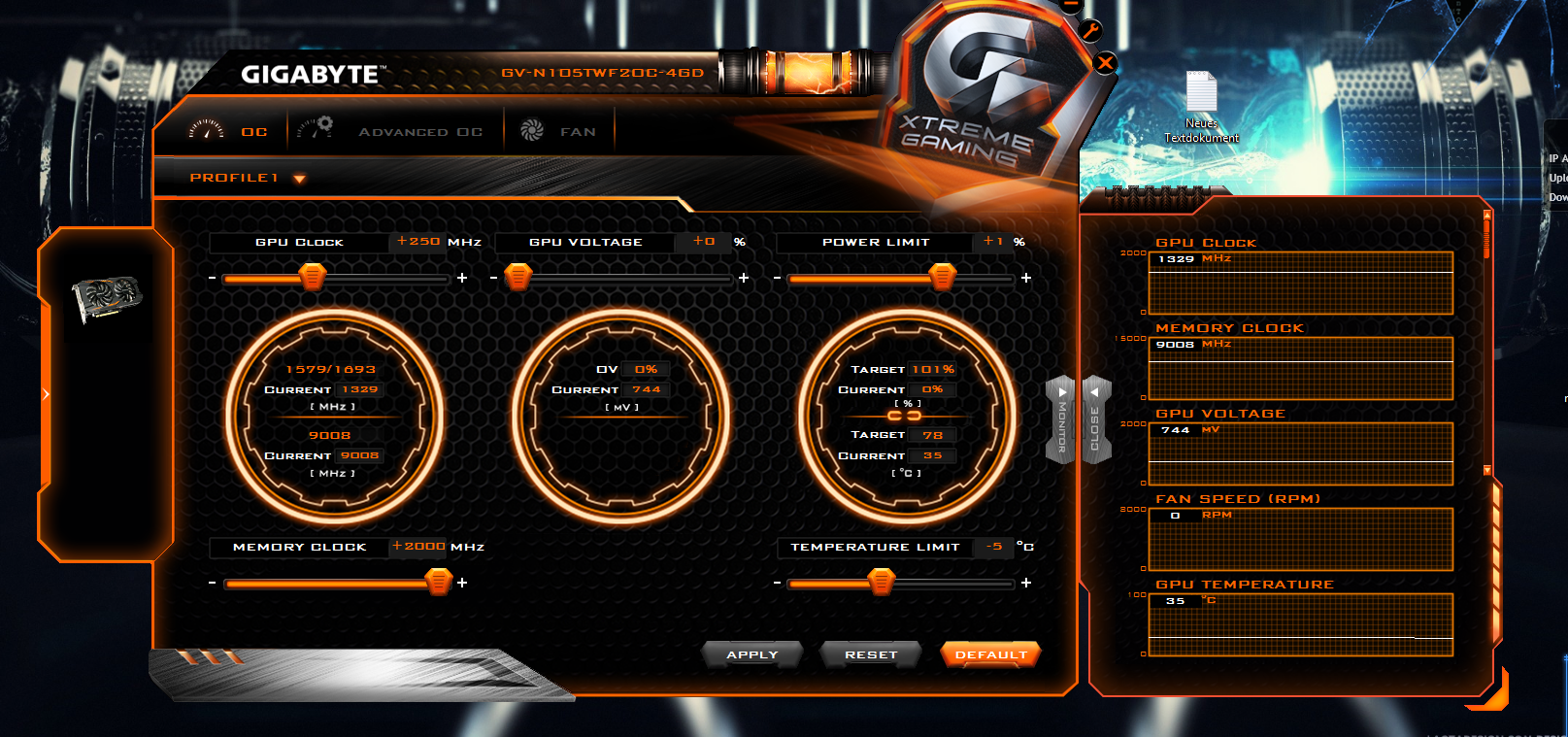

Kann mir einer sagen wie ich meine Grafikkarte noch neller bekomme?
Aktuell:
Memory Clock bei 9008MHz
möchte aber noch ein tick höcher gehen aber die software von Gigabyte läst das nicht mehr zu weil das max. ereicht ist.

MSI Afterburner vllt noch...

Das Power Limit und Temp Target erhöhen. Damit sollte sich dann auch der maximal mögliche Takt weiter nach oben verschieben.

sin ist bei der Aktion das ich die Karte im Miner betrieb habe zum testen und die max. power heraushollen will.
Die MH/s steigen wenn mann den Memory Clock höher stellt. Strom oder Limit zu erhöchen bringt nix mehr.

Habe afterburner probiert. Bringt auch nichts bei +1000MHz ist schluss
