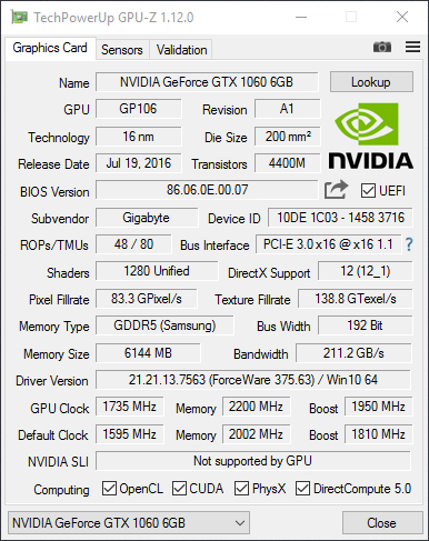

Meine GTX 1060 von Gigabyte schafft nur 1950 MHz Boost.
Wenn ich höher gehe als +140 MHz startet der Time Spy Stress Test schon nicht mehr. Mit diesen Einstellungen scheint der aber stabil zu laufen.
Habe ich nur ein schlechtes Exemplar erwischt? Mache ich was falsch?
http://www.sysprofile.de/id55303
Die Karte ist mit 1809 MHz Boost angegeben. Da bist du also ~8,3 % darüber. Dass manche Karten über die 2 GHz gehen ist Glück/Zufall. Kannst also durchaus zufrieden sein.

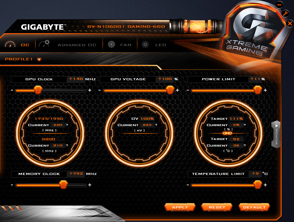

Wie erhöhe ich denn die Spannung? Steht doch schon auf +100 %!?

Ich hoffe dir ist bewusst, dass diese "+100%" niemals stimmen können. Und dass du die auch nur deswegen darauf eingestellt hast, weil dir das Bewusst ist. Sonst muss man sich schon fragen, ob du vom OC nicht besser gleich die Finger lassen solltest ;)
Entweder fehlt da ein Komma "+10,0%", oder es ist die falsche Einheit angegeben und es sind eigentlich "+100 mV" - aber niemals, im Leben nicht, "+100%". Da wäre deine Grafikkarte schon lange in Rauch und Flammen aufgegangen.
Andererseits meine ich mich zu erinnern, dass die Spannungsregler bei den Pascal-Karten aktuell eh nichts zu bedeuten haben, und konsequent ignoriert werden?
Jup, hast recht. Ich kenne das vom CPU OC. Mir ist nicht klar, was der Basiswert der 100 % sein soll. Als ich das getestet habe, hab ich gespannt auf die Temperatur gestarrt. Dachte mir aber, dass Gigabyte nicht zulässt ohne Mehraufwand die GPU zu grillen. Die Temps sind selbst von 100 % unbeeindruckt.

Der bei der GTX 1060 eingesetzte PWM-Controller nutzt kein I2C-Interface, über das die Spannung angepasst werden könnte.

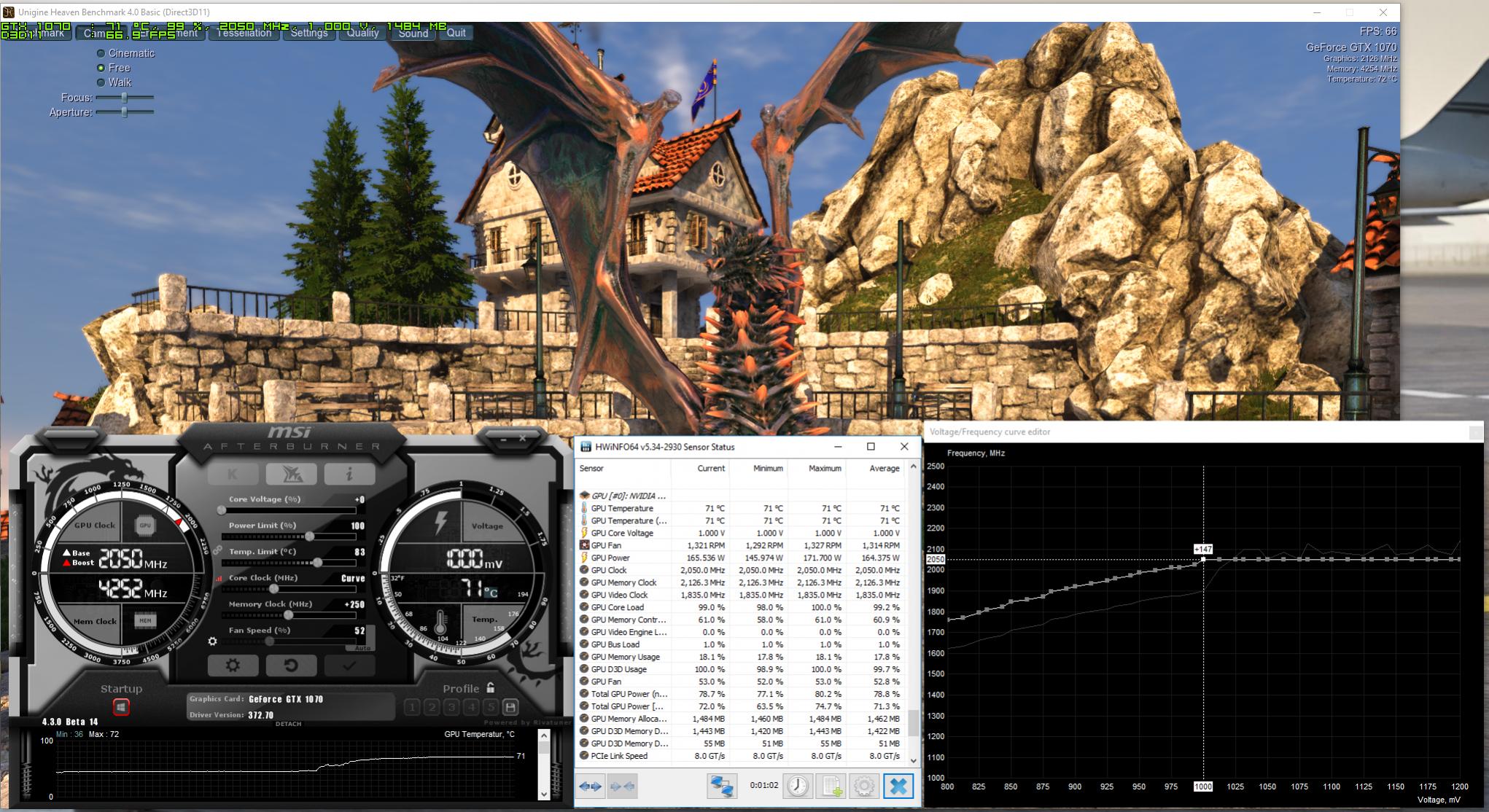

Ich vermute mal das du gnadenlos ins PT Rennst wenn du die Spannung einfach auf max. Treibst! Ich empfehle dir Nutze Afterburner und passe die Boost Frequenzen einfach manuell an und Teste i.d.r. laufen die 2Ghz schon ab 0,950 V GPU Spannung.

Kleine Frage nebenbei: Mit MSI Afterburner zeigt es mir auch ab und zu 2020-2050 Mhz an, obwohl meine Karte bei 1962Mhz angegeben wird, laut Hersteller.
Ist auf MSI verlass, oder zeigt es nicht 100% korrekt an?
Die Karte taktet erst mal so hoch wie möglich. Und je nach Temperatur taktet sie dann nach und nach um weitere Booststufen herunter.
Wenn die Karte z.b. dauerhaft am Limit läuft, wird sie natürlich noch wärmer und somit die Mhz (und FPS) für dich weniger.
Was der Afterburner anzeigt, stimmt schon.

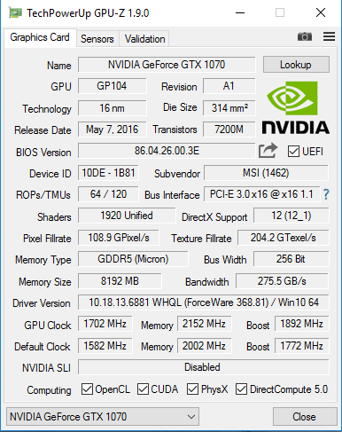

Entweder bin ich blind oder reden hier alle über die Angabe in GPU-Z? Ist doch latte was da steht. Das einzig interessante ist die Taktrate beim Zocken/Benchmarken. :freak:
