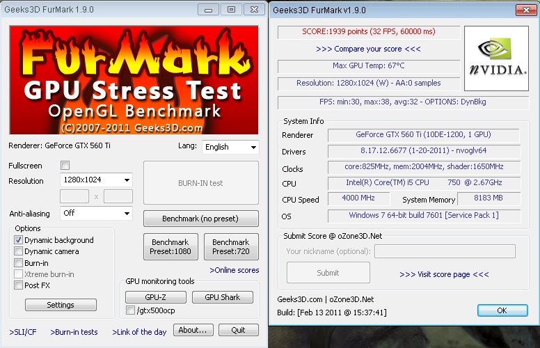

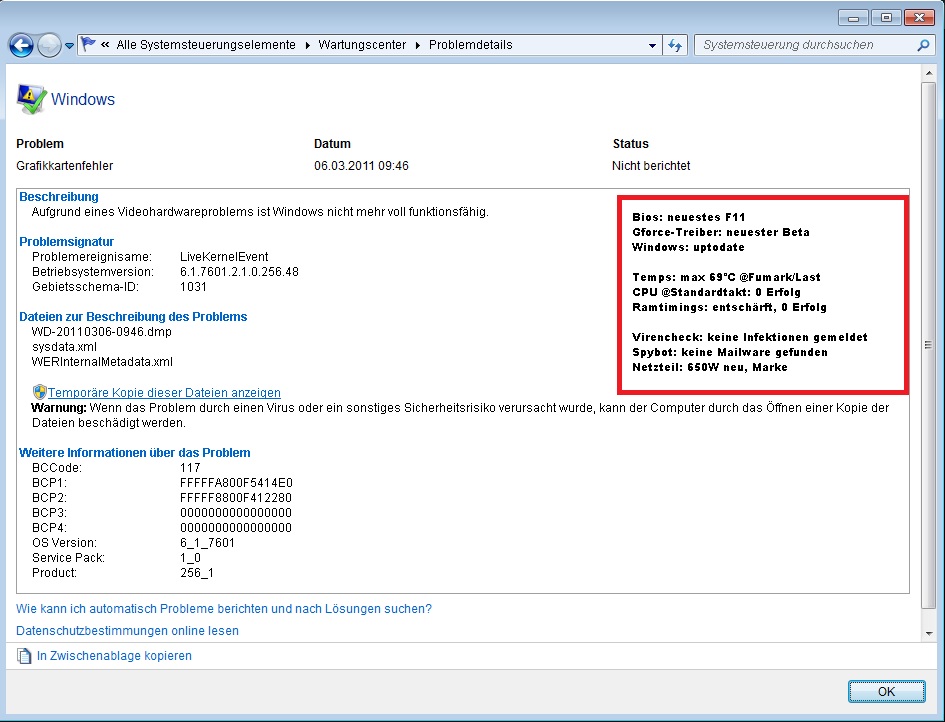

Ich revidiere. Problem ist nicht gelöst mit neuem Bios.
Der Bildschirm wird weiterhin sporadisch kurz schwarz, danach läuft die Anwendung weiter.
Ist in jedem Spiel so.
Treiber? Tja...Ich habe 3 Versionen durch inkl jetzt dem neuesten Beta Gforce.
Ich probiere jetzt, ob es etwas bringt, den GPUtakt zu senken auf referenz-takt mit 822Mhz.

#Update:
Ich habe die Ramtimings im Bios entschärft- auch kein Erfolg.
Nach 2 Stunden kam wieder der kurze Black-Screen und weiter gings.
Den FEhler haben laut Google massig Gforce-OC Modelle. Auch die Varianten von 460/470.
Eine Lösung habe ich nie gefunden, meist wurde die Karte getauscht- defekt.

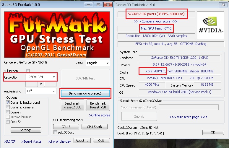

Der Benchmark Heaven crasht ebenfalls mit dem Blackscreen.
Takte ich die Karte auf 822Mhz runter läuft es scheinbar ewig.
Ich habe jetzt 900Mhz mit minimaler GPU Vcore Anhebung laufen. Bis jetzt geht es.
Aber was tun auf Dauer? gpucore ist jetzt auf 1050mA mit msi-afterburner, statt 1025mA.
So lassen oder zurückschicken?
Vermutlich sind aber unendlich viele Karten davon betroffen, wenn man so googelt.

Schau mal mit dem MSI Afterburner. Die Zahl(in mv) wo da dann steht ist die VID.
Die ist mit 1025mv als max angegeben.
Jo, kann hinhauen. Bei mir habe ich ne glatte 1,0Volt. Das ist noch ok wie ich finde.
mein exemplar hatte standard 1,025V unter P0.
ich würde behaupten das die probleme wegen geringerer chipgüte auftreten - wenn das problem durch ne Vcore anhebung gefixt wird. ich würde gigabyte das problem schildern, ohne zu erwähnen das du den vcore erhöht hast versteht sich. entweder du bekommst ein neues bios oder tauschst sie halt.
