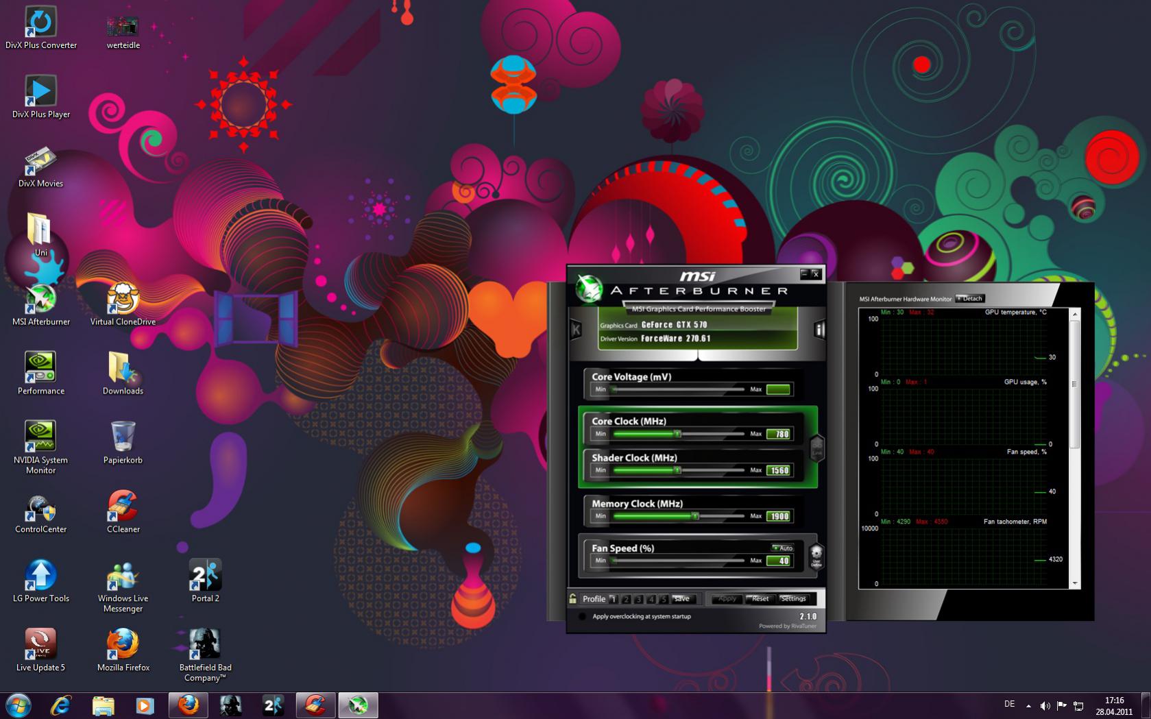

Was hast du denn für ne Auslastung der Graka im Idle ?
Welcher Treiber ? Mal neu installiert ?
Alles normal,
momentan is die Karte ruhig. wenn sie laut ist, hab ich die selbe Auslastung, nur es sind 2400 RPM, obwohl beim Lüfter nur 40% an sind. Klar, Treiber rauf und runter installiert. Hab den GeForce/ION Driver v270.61, das ist der aktuellste.
die Afterburner werte im Anhang.

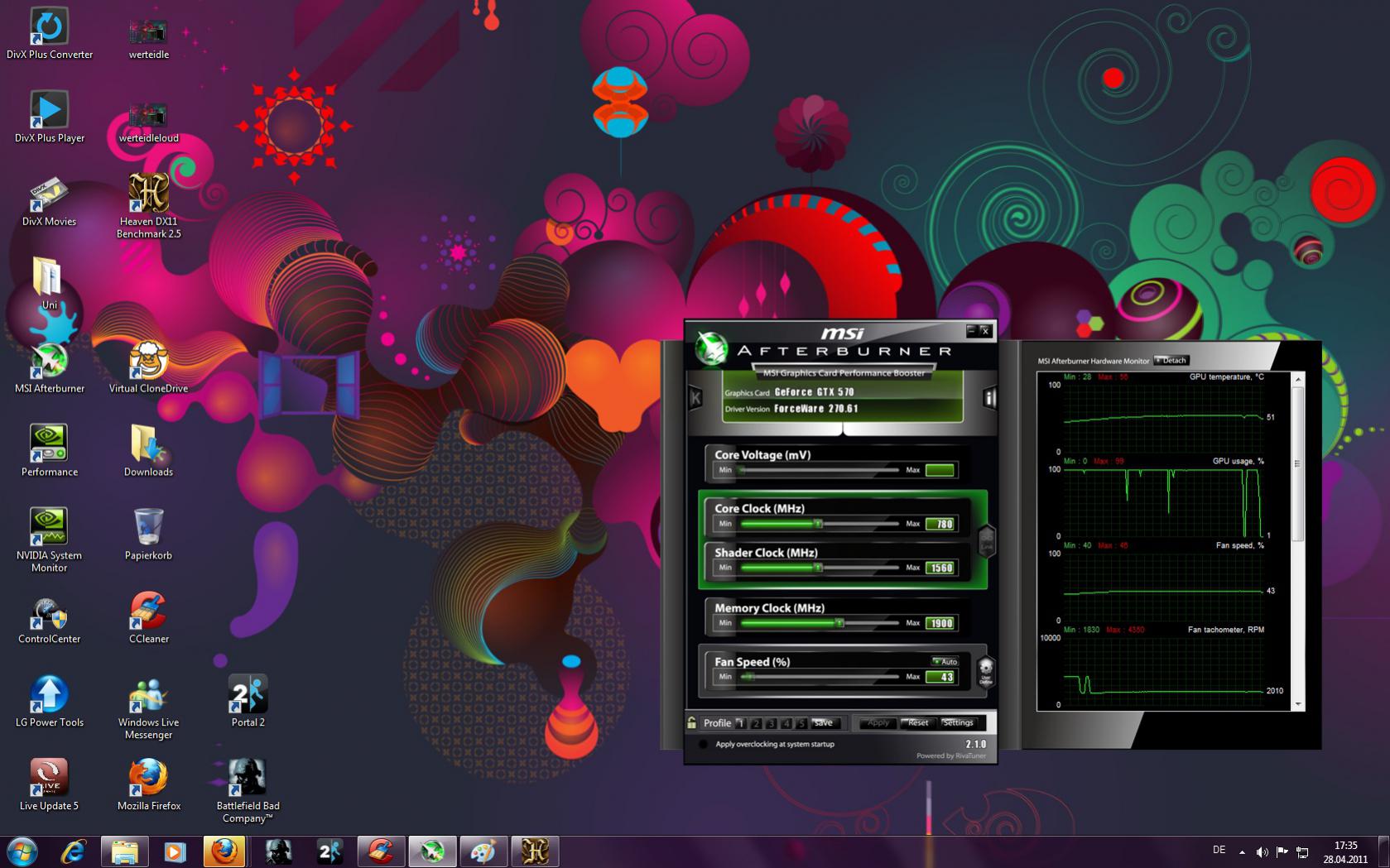

Lass mal nen belastungstest laufen (aber lieber kein Furmark oder Kombustor... bekanntlich sind einige gigabyte windforce karten abgeraucht dabei).
Lass mal den Heaven Benchmark für 15 minuten laufen, oder mach einfach nen Benchmark damit. Dannach ausmachen, und wieder so ein Screenshot vom Afterburner (also um zu sehen, welche Temperatur/Fanspeed die karte unter Last hat.

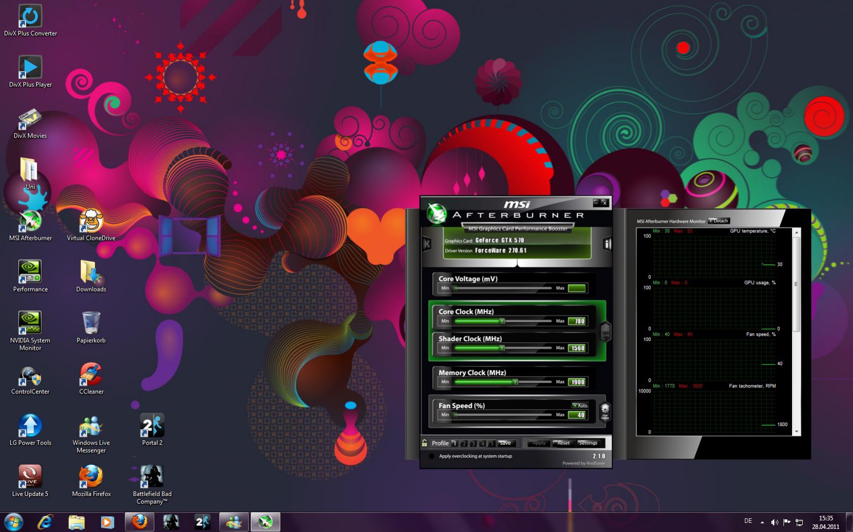

Ja, das meinte ich ja. Momentan läuft die Karte wieder laut, obwohl ich nur im Internet war, sprich idle. Ich poste mal das After Burner Pic, da sieht man, dass es 4350 RPM sind - ohne Grund und der Lüfter is trotzdem auf 40%. Ich habe vorher nicht gezockt etc. Ich editiere dan den Beitrag mit den Benchmark Werten.
Okay da bin ich jetz aber auch Ratlos... rpm ändert sich, aber % bleibt gleich.. sehr merkwürdig..

So, Benchmark fertig.
Die Karte wurde mitten im Benchmark leise:freak:. Sieht man auch ganz gut. Max. 4470, also der komische Wert und dann gedropped auf 2000. Ich versteh es einfach nicht. Wie müsst ich die Kurve denn einrichten? Es hängt ja auch nicht mit der Temperatur zusammen :( . Jetzt im idle sit sie wieder auf 4000+.

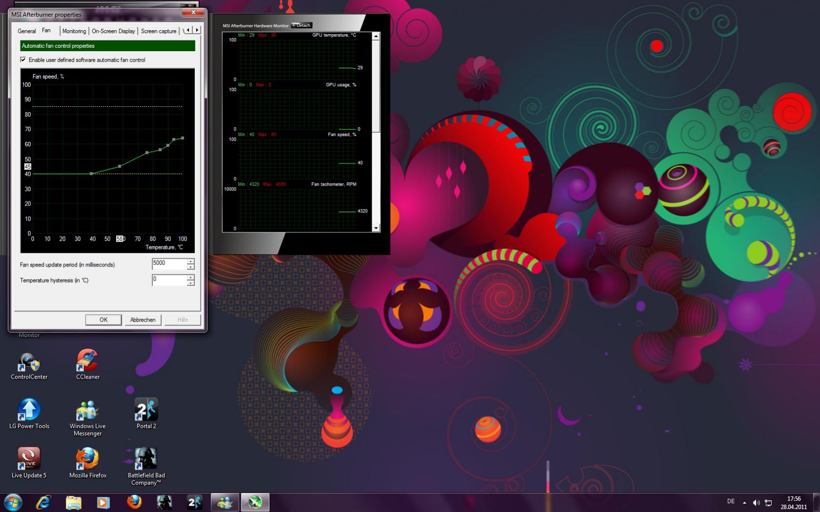

ja gerade deswegen benutzt du ja die kurve.. denn die hängt durchaus mit der Temperatur zusammen.
Bei deiner temp kurve z.b. seh ich, dass deine karte bei 45% Lüfter geschwindigkeit die Temperatur auf 58° oder so hält.
Daher erstell mal einen Punkt auf 58°, und 45% Fan-Speed ;) drüber und drunter die kurve so, wie du sie willst.
Also dass die lüfter bis 35-40° oder so immernoch mit 40% dreht, damit du im Idle eben den Minimalwert hast.
Ok, hab die Kurve eingerichtet. Das scheint die Karte aber wenig zu interessieren, 4000 RPM+... Sie dürfte die 100% ja agrnicht erreichen. Ich denke, dass 4300 RPM so das Maximum ist?
Bei meiner karte sind 4630~ rpm bei 100%. 4300 sind es bei 85%.
Finds aber echt merkwürdig, dass die karte so hoch spring, obwohl es keinen anlass gibt.
Zeigt bei dir "Nvidia Inspektor" ebenfalls 40% + 4300 rpm an?
