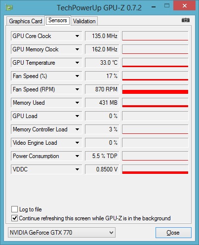

Was mir dabei noch aufgefallen ist, ist das die Graka im Idle Zustand eine GPU-Auslastung von 99% hat und das ist meiner Meinung nicht normal (siehe GPU-Z Screen).

GPU Load und Taktrate passen aber nicht wirklich zusammen. Evtl ein Auslesefehler. Check mal andere Programme die die GPU Auslastung auslesen, wie Afterburner oder HWinfo. Lass auch mal ein Virenscanner drüberlaufen, nicht dass du für jemanden bitcoin mining betreibst.

Ein echter Load besteht ja nicht. Die Karte läuft ja in den Idle Taktraten. Würde sie belastet werden, würde sie auch aus dem Idle Modus heraus gehen. Komische Sache bei Dir.
Vielleicht liest da GPU-Z was falsch aus. Kannst ja mal zB den Afterburner benutzen.

Einen Auslesefehler kann ich definitiv ausschliessen, habe mit mehreren Tools ausgelesen: GPU-Z, MSI Afterburner, Zotac Firestorm und NVIDIA Inspector.

Also was mir sofort auffällt bei den GPU-Z Screen sind die niedrigen Taktraten.
Die sollten eigentlich bei 324 MHZ GPU und 324 MHZ VRAM liegen. Da du neu aufgesetzt hast, kannst bitte noch einen GPU-Z Screen machen? Und falls du das GeForec Experience Tool installiert hast, lösch das bitte mal.

Stimmt nicht. GTX 770 regelt im idle auf 135 Mhz GPU. Von daher stimmen die Werte.

135 MHz GPU-Takt scheint richtig zu sein:
Aber ich glaub, ich hab die Lösung für mein Problem gefunden. Nachdem ich gestern den GPU-Takt auf 1046 MHz gesenkt habe ist der Fehler bisher nicht mehr aufgetreten.
