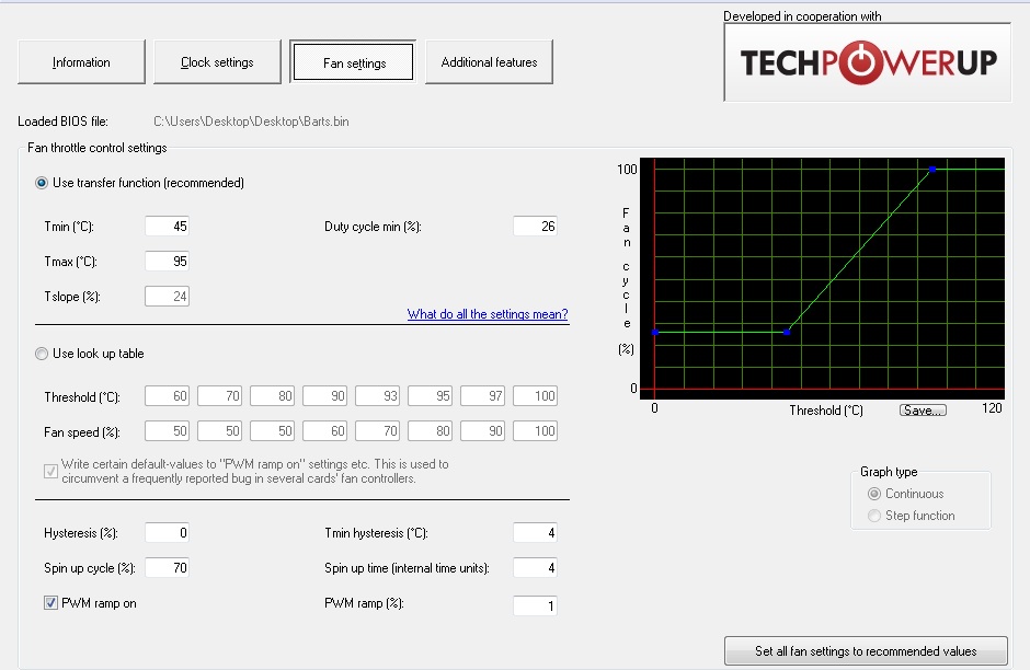

ich habe eine Gigabyte HD 6870 OC. Sie ist im Idle schon ein "wenig" laut, da der Lüfter auf 40 % steht. Das ist aber garnicht erforderlich da selbst bei 26 % die gleiche Temperatur erreicht wird. Somit habe ich die Temperatur-Lüfterdrehzahlkurve des Bios per RBE angepasst. Jedoch habe ich bemerkt dass das nichts bringt. Wenn der Treiber installiert ist übernimmt er einfach die Lüftersteuerung und setzt den Wert bei 40 % fest, auch die danachfolgenden Werte entsprechen nicht den von mir einprogrammierten. ATI scheint bei der 6850/70 einen Überschreibschutz eingeführt zu haben der jegliche "Manipulation" verhindert. Eine Änderung des Takts wird ja sogar mit einem Bluescreen bei Windowsstart quittiert.
Vielleicht hat schon jemand eine Lösung für dieses Problem gefunden.
Asus1889

Soweit ich weiß, kannst du im Bios nur das gpu vcore register der hd6000 Serie ändern, alles andere hat entweder keinen einfluss oder fürht zu bluscreens oder schwarzen bildschirm.
Das einzige was es gebracht hat, war das der Lüfter während des Bootens nicht mehr bei 70% dreht, was mir auch schon auf den Senkel ging. Wenn man sich vorstellt, wenn man Windows neu installiert, muss man sich die ganze zeit bis zum ersten Windowsstart einen Staubsauger antun. Davon bekommt man "Ohrenkrebs".

Ja, aber unter Windows klappt es nicht mehr sobald der ATI Treiber installiert ist. Ohne Treiber dreht der Lüfter mit 26%.
